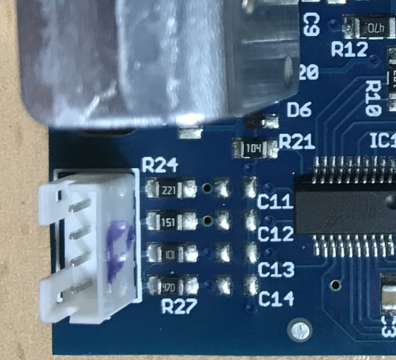

C1 elektrolitik kondansatörü de ölçer misiniz?
Kondansatör de yazan değer = ?
Ölçüm değeri =?
Öncelikle buradaki dirençleri kontrol eder misiniz?
R21
R24
R25
R26
R27
Ashampoo_Snap_13 Aralık 2022 Salı_21h7m14s_001_[CUserspostaDesktop587DD6B7-60E9-45A6-A3BF-D94E...png
D1: A6W 9N kod numarasından diyot çıkıyor.
ashampoo_snap_13-aralik-2022-sali_16h13m1s_002_bas16-pdf-google-chrome-png.20919
Devrenin çalışmasında Pek önemli de değil.
Buzzeri koruma veya sürme olarak kullanılıyor olabilir. (devreyi yakından göremiyorum, resimden incelediğim kadarıyla;)
Doğrudur hocam uzaktan gene elinizden geleni yapıyorsunuz sağolun sayenizde öğreniyorum seviyorum hobi olarak yapıyorum ama temel olmayınca işte araştırdığ kadarıyla ögrenmeye çalışıyorum bende
R21=099,7 = ? bu değer Ohm değeri mi
104 = 100 KΩ civarı olması gerekir.
R12 yi listede K değeri ile yazmışsınız ohm değeri doğru
R15 direnç modunda olcmelisiniz. Probları ters tutup olcsenizde aynı ölçüm değerini alacaksınız
Dirençlerin Ölçümü bitti ise SMD kondansatörleri ölçün.
Şema olmadığı için Kaba ölçüm olsun. Multimetreyi Buzzer konumuna alın.
Tüm SMD kondansatör kontrollerini yapın.
Buzzer in ses verdiği kondansatör şüphelidir
C8 var hocam ama oda sanirin poroplardan şarj olup bir miktar ötüyor sadece diğerlerinde ses yok hocam
Devre üzerindeki tüm malzemeler hemen hemen hepsi ölçüldü.
Arızalı malzemeye rastlanmadı.
En son Holtek HT66F004 kod numaralı Flash Eeprom kaldı. bu MCU çipin de sağlam/arızalı olması fark etmiyor netice de sağlamda olsa/yenisi de alınsa, yazılım yüklenmesi gerekiyor ve yazılımı bulunmuyor.
Ancak servislerinde/fabrika da olur.
Beyin olarak çalışan bir parçanın tüm devre de kurcalanmadan, arızalanan ilk malzeme olması beni şaşırttı.
Devre üzerinde aktif/pasif çalışan malzemelerden arızalı olabileceğini tahmin etmiştim, ancak flash çip arızalı çıktı veya yazılım çökmesi;
Artık yapılacak bir şey yok.
Ya yeni anakart alacaksınız veya yeni cihaz.
Marka modele göre ikinci el siteler de anakartı satılabilir.
Araştırın isterseniz;
İyi çalışmalar, kolay gelsin...
