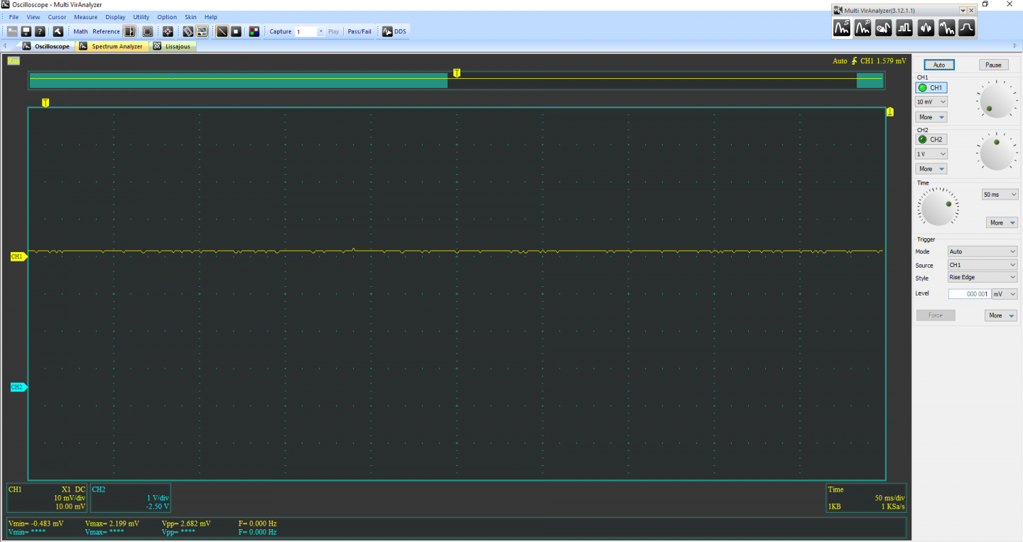

Ben doppler radarı 5v ile besleyip orta ucundan osiloskopa bağladım.
Hiç bir hareketi ekranda göremiyorum. Milim oynama olmuyor. Sanırım bendeki doppler bozuk.

Atmel de bozuk olabilir. Ama sırayla gitmek lazım. Eğer önünde birşey hareket ettirdiğinde çıkışta sinüs oluşmuyorsa senin doppler sensör kesin gidik, önce onun yenisini alman lazım.

Abi IF bacağı ile GND bacağı arasında, devre üzerinde, mV AC kademesinde iki konumda da ölçüm yaptım. 01.70 mV oluyor. Değişim olmuyor.

Bir dakika ya. Elimi önüne koyunca bir fark olmuyor ama eğer elimi önünde sürekli hareket halinde tutarsam 02.00 - 03.00 mV lara çıkıp çıkıp iniyor.

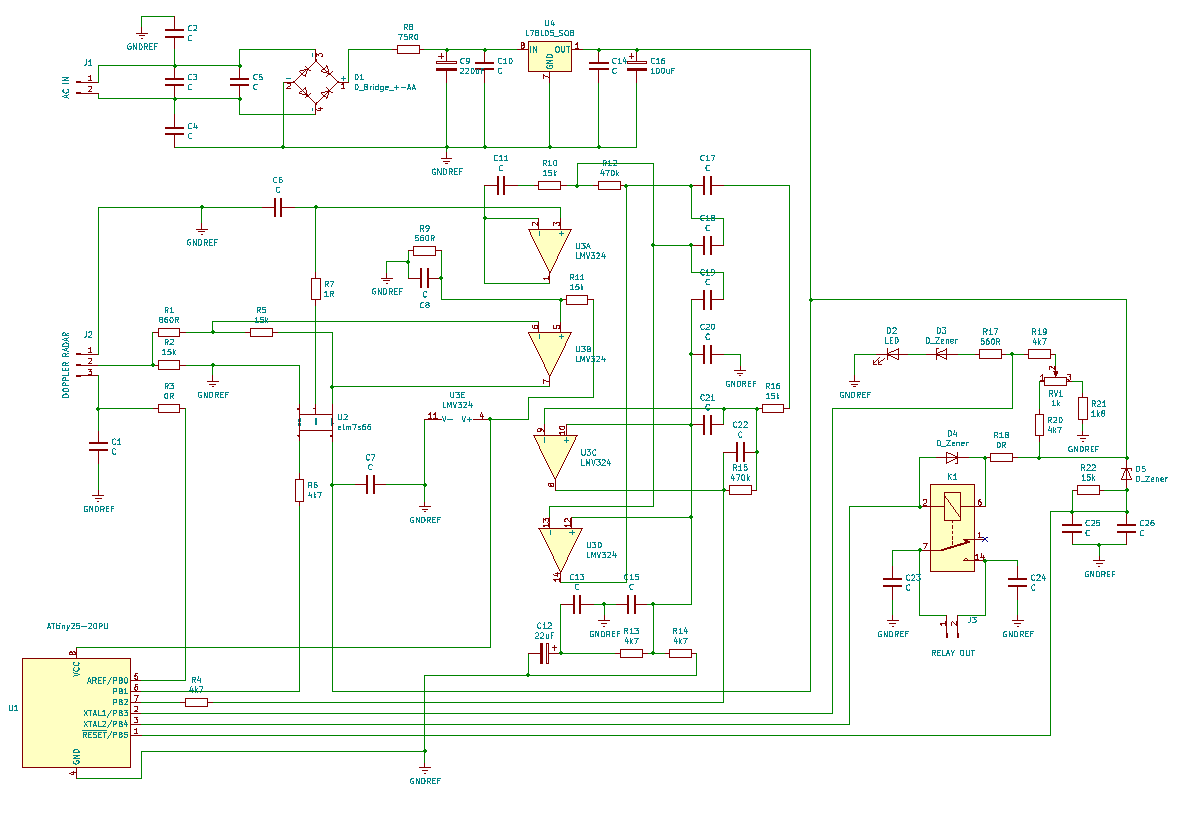

@taydin Abi KiCad de çizdim, aşağı ekliyorum dosyasını.
Aşağıdaki bölümler doğru gibi ama onun dışındaki şema tutarlı değil. Özellikle LM324 ü söküp altındaki yolları da takip etmek lazım, orada hatalar olabilir.
