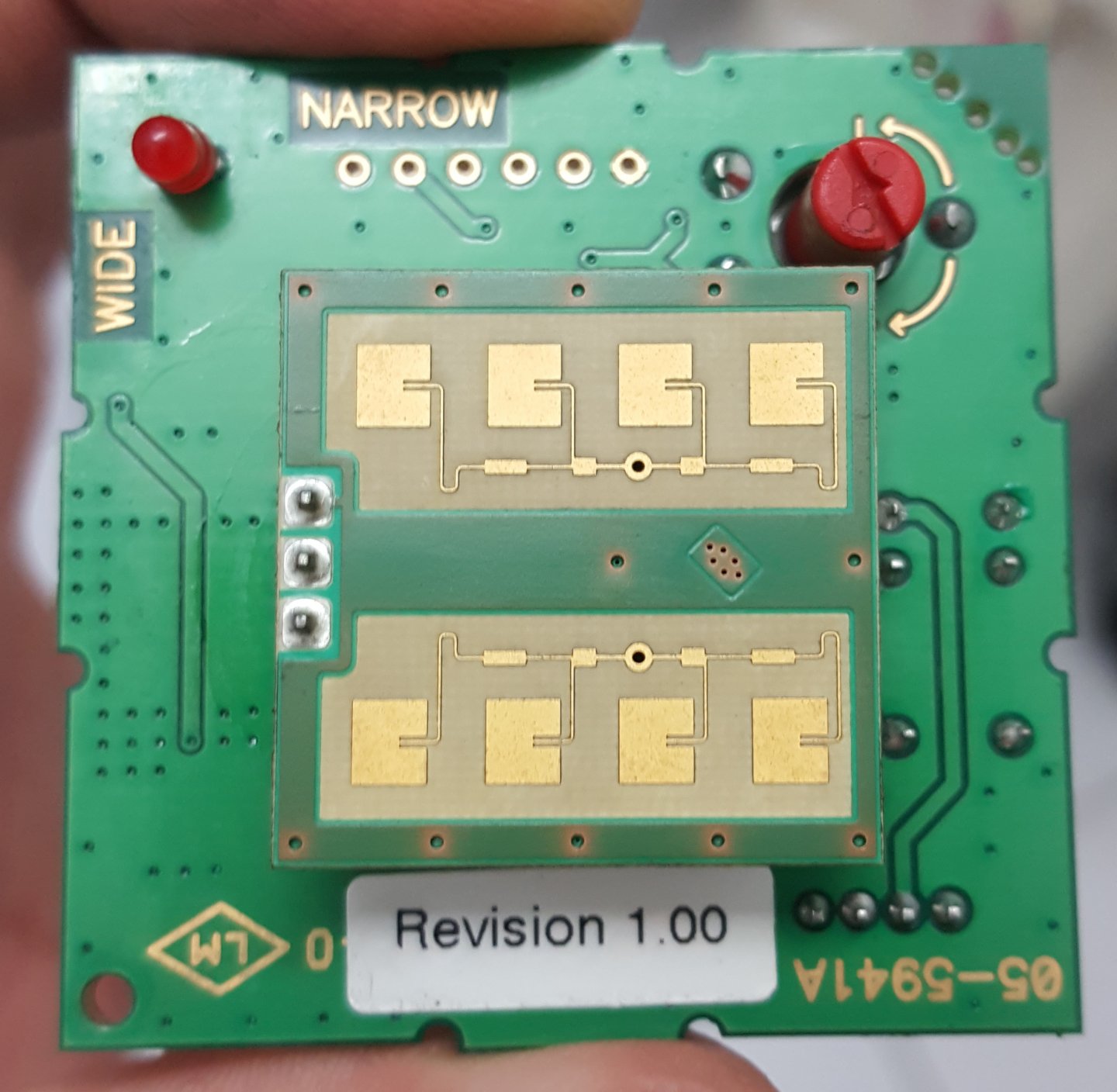

Bu arada bu modülün aynısı olduğunu düşündüğüm başka bir doppler radar modülünü The Signal Path kanalından Shariar incelemiş
Buradaki çalışma metoduna göre bu modülün çıkışı dijital değil, analog bir sinyal. Radarın giden sinyali ile yansıyan sinyali arasındaki faz farkı ile doğru orantılı bir DC sinyal alınıyor olacak. O halde bu modülün çıkışı, Atmel'in bir ADC girişine gidiyor olmalı.
Peki kapının önünde birisi var mı yok mu nasıl anlaşılacak? Kapının önünde birisi yokken hangi değeri okuyorsan onu referans alacaksın. Sonra da bu değer, belli bir eşik değerden fazla değişirse, kapının önünde birisi var kararını vereceksin. Bu eşik değerlerinin iyi bir şekilde deneysel olarak ayarlanması lazım.
Şimdi bu bilgiye göre modülün çalışmasını test etmek kolay. IF çıkışını devreden ayır, modüle besleme voltajını ver ve antenlerin önüne bir engel koy, Engeli birkaç metre uzağa ve tekrar yakına getirince çıkıştaki DC voltajın değerinin belirgin bir şekilde değişiyor olması lazım. Değişmiyorsa modül gidiktir herhalde. Bunun içinde tamir edilecek birşey yok. Bir RF transistör ve iki tane de RF mikser diyodu var. Tam olarak model numarası nedir, nereden bulunur, fiyati nedir hiçbir fikrim yok.

Doppler radarı komple söküptüm. 5v ile besleyip IF ucu ile gnd arası ölçüm yaptım. Önüne birşey koysam da koymasam da 01.16mV dan başka birşey göstermedi.

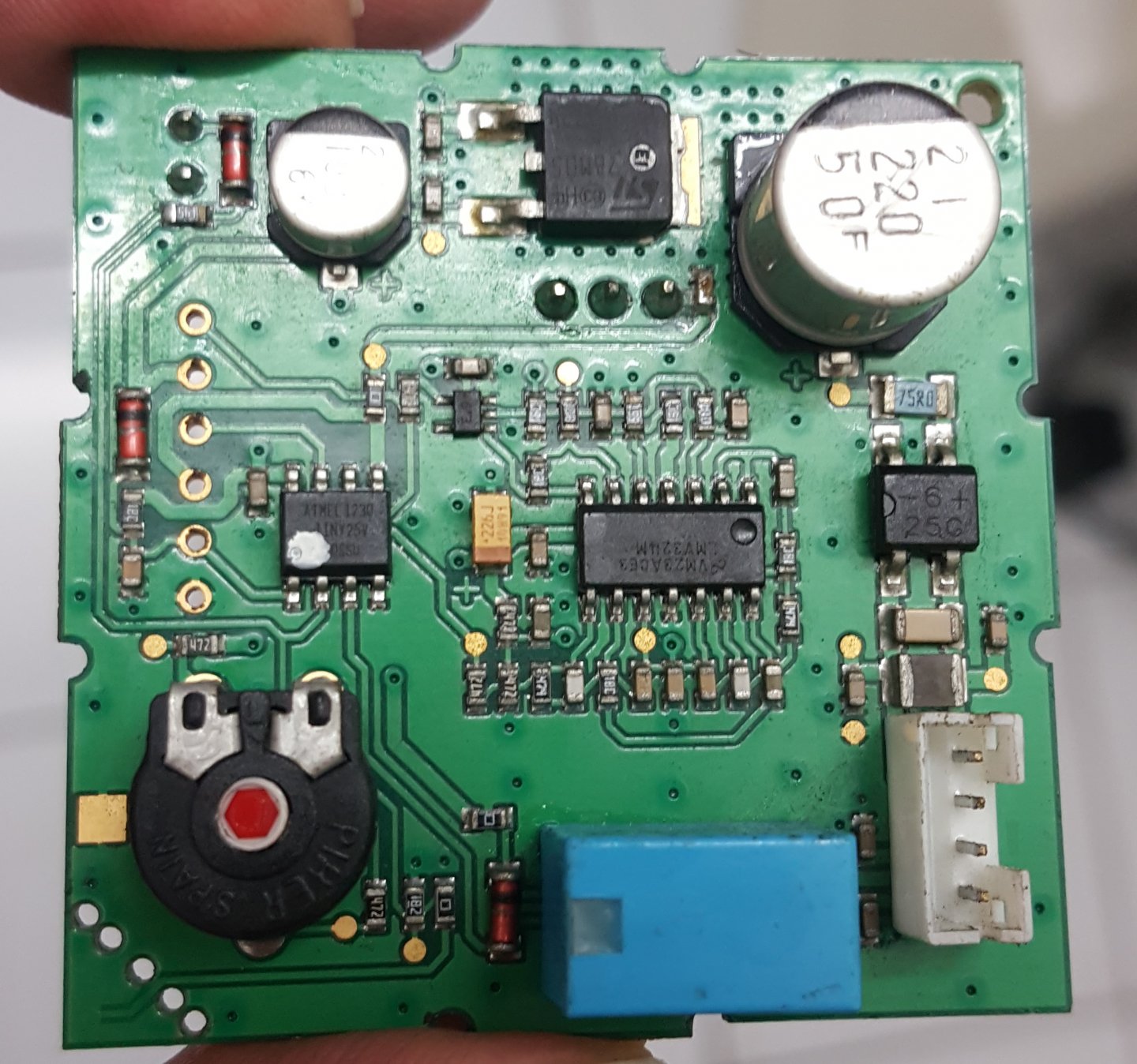

Son olarak devrede çok küçük 5 bacaklı bir voltaj regülatörü var. Üzerinde E.9 yazıyor. Ondan da şüphelenmeye başladım.
Bu da atmelin sökülmüş hali. Bacaklar nereye gidiyor belli.
Atmel TINY25v bacak bağlantıları.
1-????
2- Led için kare dalga üretiyor
3- Röleyi tetikliyor
4- GND
5- Doppler Radar Beslemesi
6- Opampdan geliyor (Muhtemelen doppler sinyali)
7- Opampdan geliyor (Nedeni belli değil)
8- Vcc

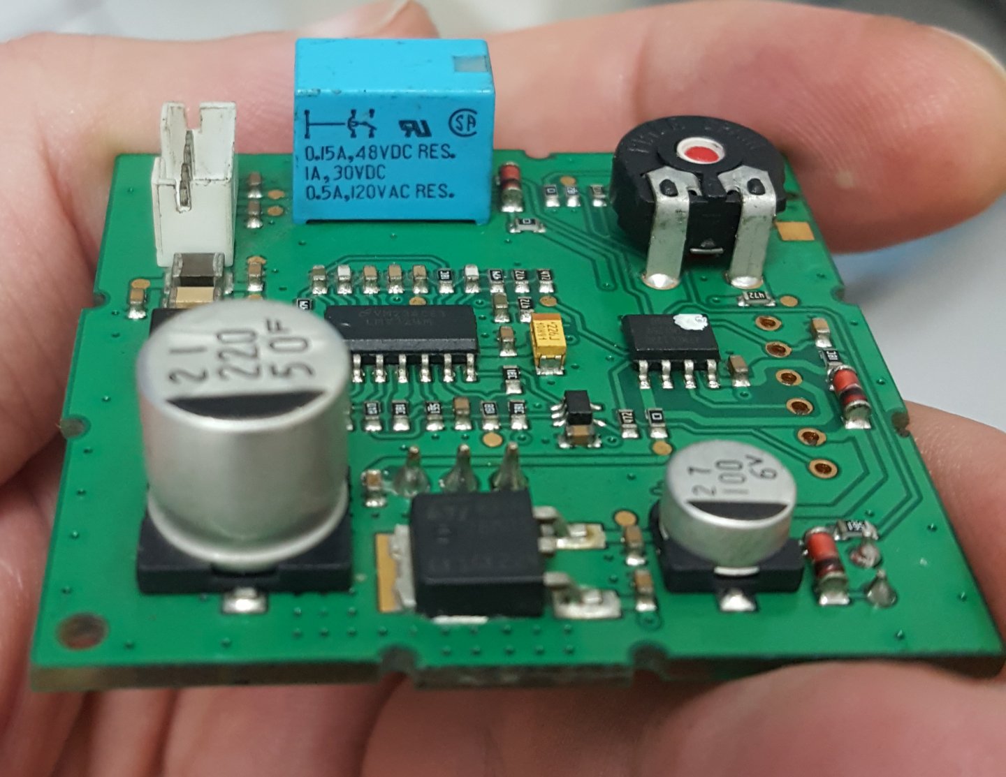

Elimde böyle iki tane arızalı sensör var.
Biri kendi kendine zırt pırt okuma yapıyor, diğeri hiç çalışmıyor.
Beyaz soketten 5v girişini tespit edemedim.

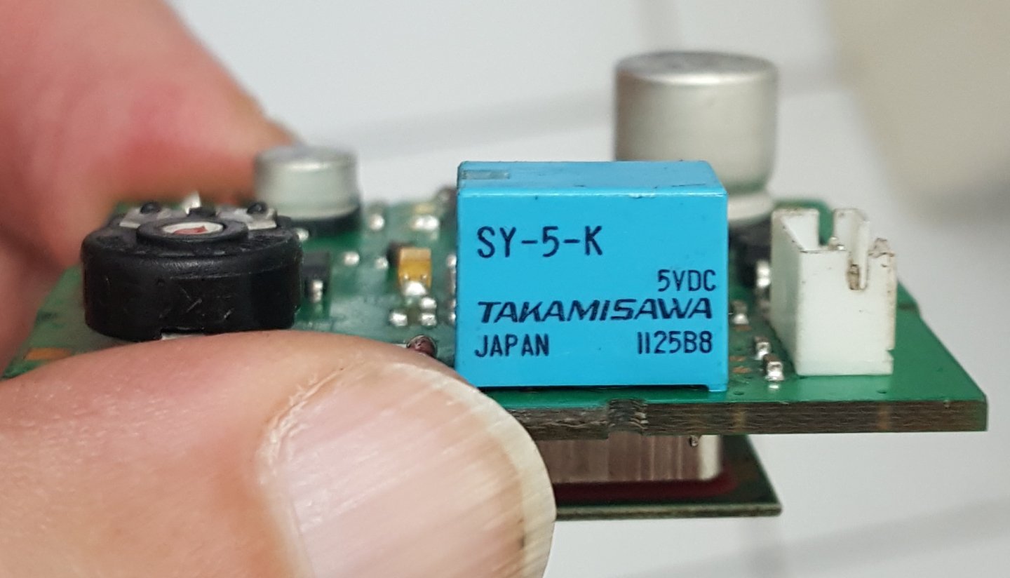

Rölenin bacakları da benim alıştığım tipten değil. Onunda artı eksi bacaklarını tespit edemedim.
Üzerinde ki orta bacaklar arası bobin var. Acaba o iki uçtan mı veriliyor gerilim?
