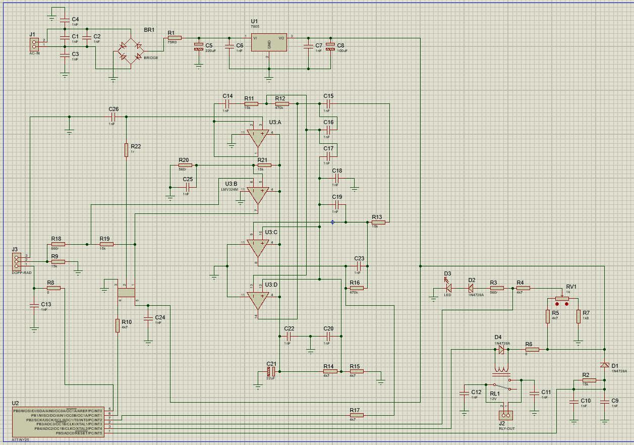

Devrenin şema çizimine başladım ama ancak bu kadar gelebildim. Mesai ye gitmem gerek artık. Yarın devam edeceğim.
Pasif eleman değerleri şimdilik belli olmadığından birşey yazmadım. Üzerlerindeki değer default gelen değerler.
Sormak istediğim bir soru var. ISIS de doğrultma katını çizdim. Bu kattan elemanlara (+) (-) voltaj vereceğim ama bunu çizim yoluyla yapmak istemiyorum. Yani doğrultma katı ayrı bir blok, işlem katı ayrı bir blok olacak. İkisi arasındaki bağlantıyı çizgi çekmeden nasıl yapıyorduk unuttum.

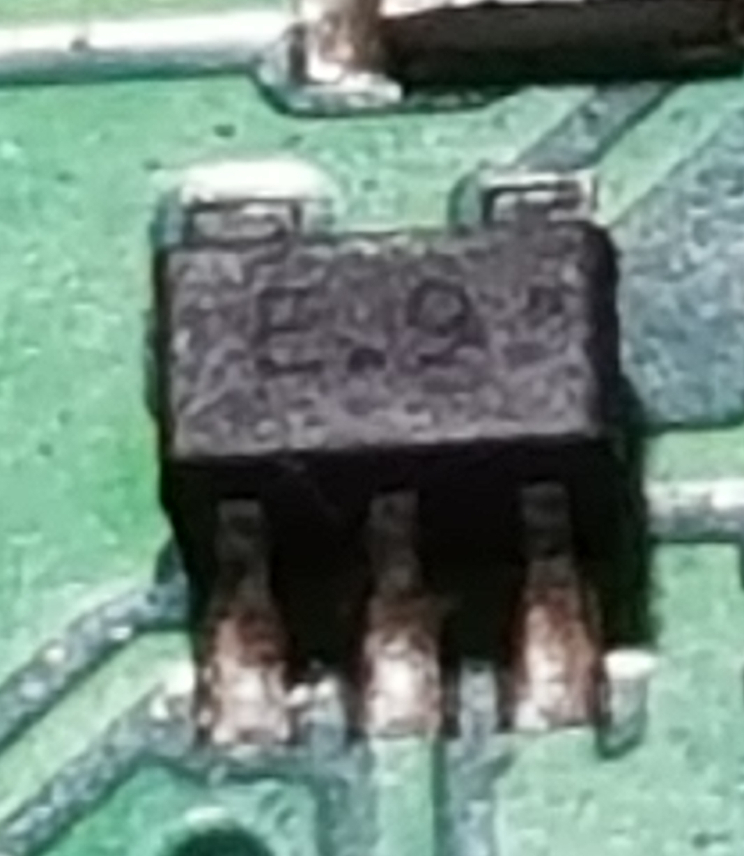

Çizime devam etmeye çalışıyorum ama resimdeki E.9 kodlu elemanı bulamıyorum.
Marking code aratınca iki bacaklı bir zener diyot çıkıyor. Nasıl tespit edicem bunu ben?
14451 eklentisine bak
Devrede bunu 5 portlu bir komponent olarak çiz. Devreye göre ne işe yaradığı ortaya çıkar. Ama muhtemelen bu bir LDO voltaj regülatörü.
Biraz beynim yandı ama son durum bu. Umarım eksik bir yer çizmemişimdir.

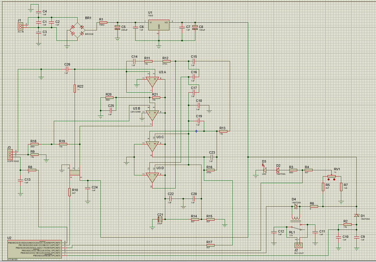

Rölenin bir ucu işlemciye gidiyor tamam da diğer ucunun ya Vcc yada GND ye gidiyor olması lazım. Orasını tekrar kontrol edebilir misin Gökhan?

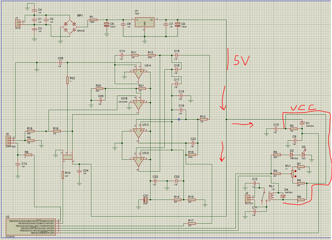

Şöyle görünüyor abi;
Aynı zamanda bu çizdiğim kırmızı VCC hattı Atmeli de besliyor.
Birde diyot değerlerine aldanma. Onlar sallamasyon.
Gene bir yanlış var. Röle bobininin doğrudan 5V a bağlı olması lazım.
Bir de D1 yanlış bağlı gibi duruyor. Onun anodu da şaseye gidiyor olması lazım. D1 herhalde 3.3 V luk bir zener ve onun ucundaki voltajı potansiyometre bölüyor. Bölünmüş değer de Atmel'e gidiyor. Böylece analog olarak Atmel'e ne kadar süre bekleyeceğini söylemiş oluyorsun.
Evet abi. Resimde mavi ile çizdiğim hattı atlamışım. Düzeltiyorum.
D1'i resimde gösterdim abi. Görünüşe göre katot tarafı (+) artı voltaja bakıyor.
