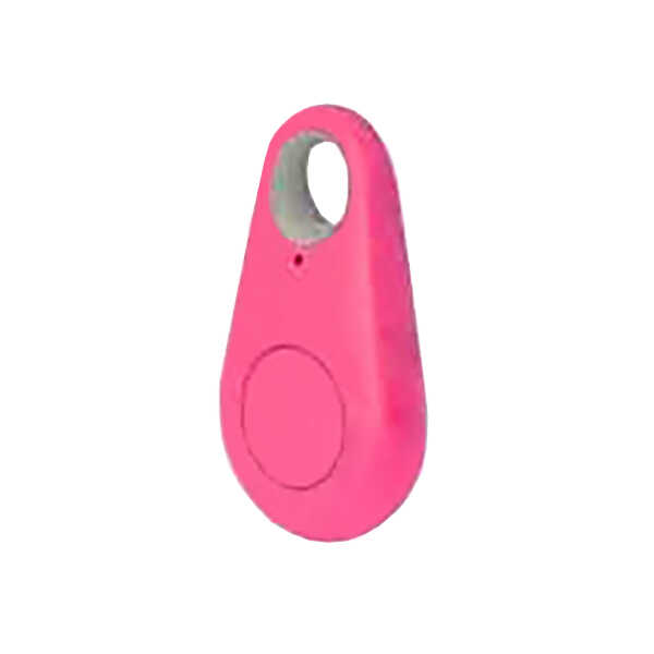

Hatun 300₺ fiyatı var deyince araştırmadan konu açtım daha ucuza yaparım ben diye. Ama bu aşağıdaki ürün ucuzmuş. Uğraşmaya hiç gerek yok.
Ama bu nasıl çalışıyor acaba? Ötüyor mu yer mi gösteriyor. Nokta atışı tespit edebiliyor mu gibi sorular geldi aklıma.
Internette baktım ama cihaz hakkında net bir bilgi bulamadım. Sanki konum gönderiyor gibi ama göndermesi için bir ağa bağlanmalı.
Bilenlerden yorum alalım.

anahtarlık cr2032 pille çalışıyor. uygulama ile bluetooth bağlantı kuruyor. içinde buzzer var, bağlantı koptuğunda hem kendi ötüyor hem telefona bildirim geliyor. fikir güzel ama pil 3-4 gün dayanıyor, uygulama arkaplanda sürekli çalışması lazım, sanki tel pilini de çabuk boşaltıyor. tel de konum açıksa bağlantının koptuğu son konumu gösteriyor. bir ilginç özelliği aynı uygulama yüklü başka birisi sizin kaybolan anahtarlığın yakınına gelirse konumunu sizin uygulamaya gönderiyor internet yoluyla...
Avansas'ta var. 65₺ civarında.
