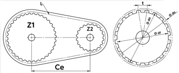

Elimdeki trigger kayis ve kasnakta mm/tur hesabinda sasma var.
Abartili ornekle bir hesap yapalim.
Kayisimizin kalinligi 10mm olsun.
Kasnagimizin capi da 100mm olsun.
Kayisi kasnagin etrafina dolayinca kayisin yaptigi kivrimda icten ice cap 100mm
distan disa cap ta 120mm olacak.
Kasnagin 1 turunda kayisin kac mm ilerleyecegini neye gore hesaplayacagiz?
Ic captan hesaplarsak tur basina ilerleme, 100pi dis captan hesaplarsak 120pi olacak.
Gozlemlerime gore araba 110pi ye yakin ilerliyor.
Ama neden?
Kasnak capim 12mm. Kayis takinca kayis ustunden olculen cap 14mm.
Tur basina ilerleme yaklasik 40mm.
Internette bakindigim sitelerde ic cap ile dis cap arasinda ara bir deger gosteriliyor.
Hesaplamayi yukaridaki gibi degil de kasnaktaki dis sayisi olan 20 den yaparsak;
GT2 de pitch degeri 2mm den tur basina ilerleme 2x20=40mm
Bu durumda ortalama cap 40mm/pi den 12.72mm cikiyor.
Kasnagi kumpasla olctugumde cap 12mm.

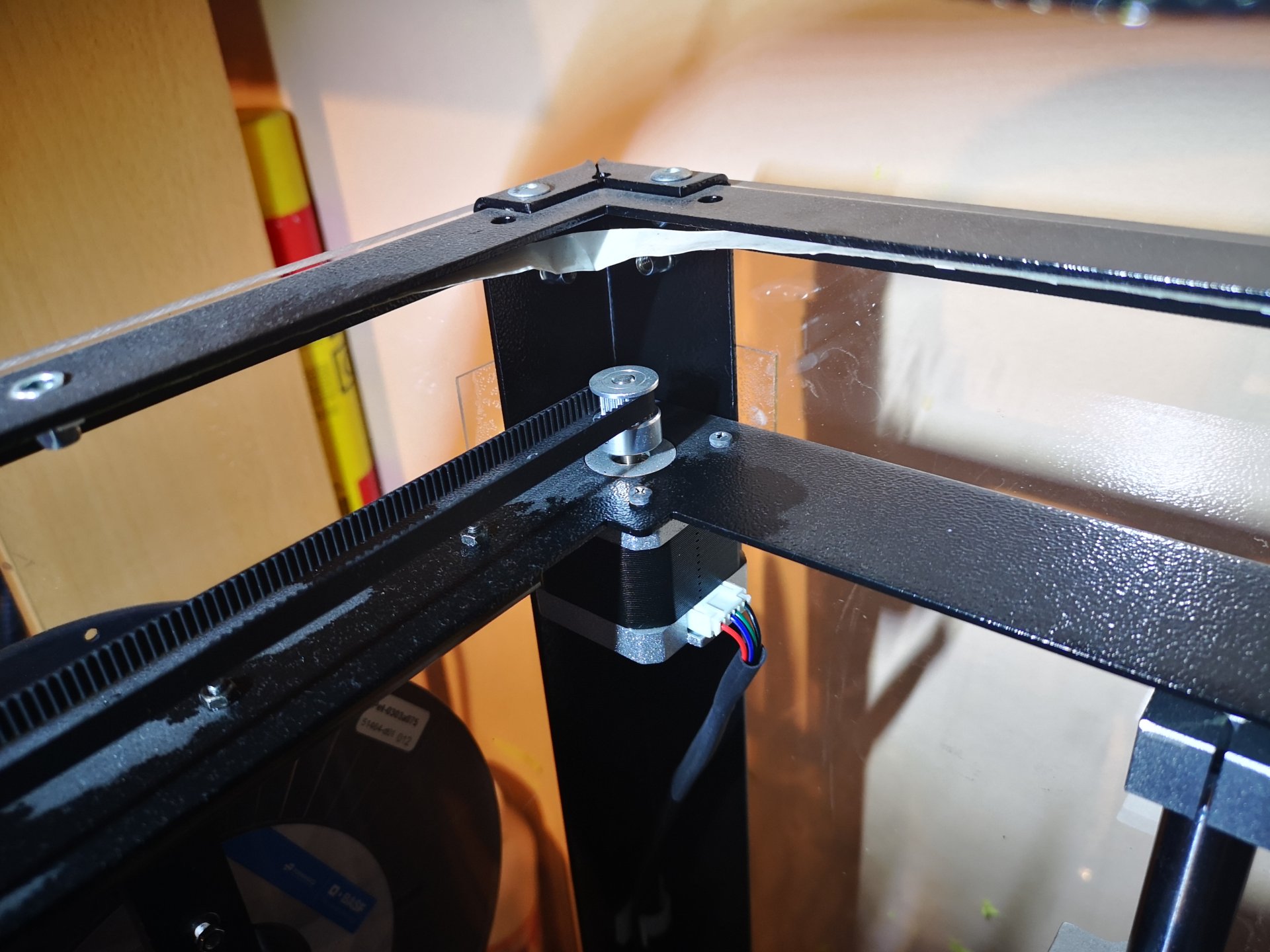

Benim CoreXY yazıcıda X ve Y kayış tahrikli. Tekrarlanabilirlik testi daha önce yapmıştım ama şimdi sonuçları tam hatırlamıyorum. Tekrar yapacağım. Ama tabi bu yazıcıda tüm eksenler lineer yatak, sürtünme çok az. Yazıcının performansında bir sorun yok, kayışta da tatlı bir gerginlik var o kadar.

Şimdi denedim. Aynı yönde ilerlemede en fazla 0.02 mm gibi bir hata oluyor. Ama o da peryodik bir hata. Yani şöyle gidiyor: Hatasız, 0.01 hata, 0.02 hata, hatasız, 0.01 hata, 0.02 hata şeklinde. Ben bunu her bir mikrostepin torkunun farklı olmasına bağlıyorum ama emin değilim.
İleri geride ise ilginç, önce 0.05 mm gidiyor, sonra olması gerektiği gibi 0.1 mm gitmeye devam ediyor. Bu ilk adımdaki farklılık hep sabit. Nedenini şu anda bilmiyorum.
Bu bilgi doğru. Hesaplamada kullanılacak (bknz temas noktası) çap ara bir değer. Ancak ilerleme için daha pratik olan Modül hesabı kullanılıyor. Formülü tam hatırlayamadım ama diş adımı mesafesi ile diş sayısı çarpımı gibi basit bir şey idi... Hala gerekli ise öğrenir yazarım...
