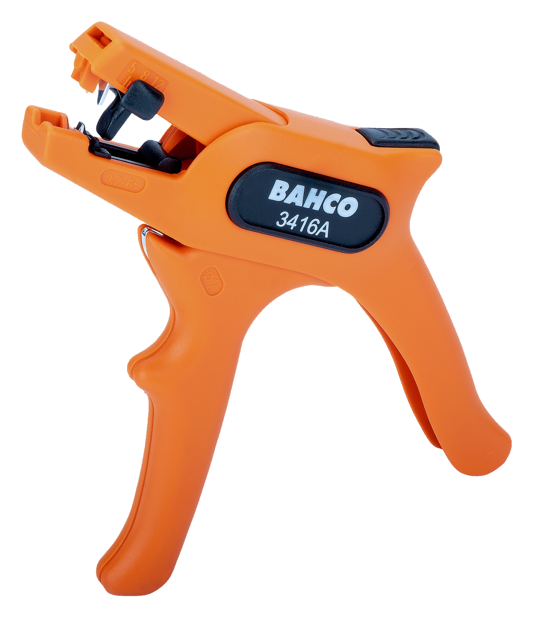

Biraz once kedimin tirnak makasini oylesine elime alip incelerken bununla cok guzel kablo ucu acilabilecegini farkettim.
Google gorsellerde kedi tirnak makasi yazarsaniz guzel aletler oldugunu goreceksiniz.
Bendeki paslanmaz celikten yapilmis. Belki de celigi minik yankeskilerin celiginden bile daha kalitelidir.
geçen gün plato marka minik yan keski ile tek damar 2.5mm kabloyu kesmek istedim 7 yaşında önden 2 dişi çekilmiş çocuğun dişleri gibi oldu yan keski.
Onunla komponent bacağını vs kesme için kullan 2.5mm kablo için de izeltaş, pahalı gelirse elta 16lik bir yan keski al gitsin platodan iyidir
Projesini bile yapmışlar
Tam tembel isi olmus. Harika gercekten. Bunda wi fi uzerinden programlama da vardir kesin. "Bana 10 tane x boyda ve y mm uclari acilmis kablo, sonracima 14 tane z boyda ve uclari a mm acilmis kablo kesiverir misin?" :D
Bu proje dışarıya iş yapan için yok iyi bir fikir bir tane arkadaşım var o şekilde iş yapan en çok vaktini alan şey kablo kesmek ve soymak
Şu alette güzel kablo soyar. Kılcal boru makası. Bununla ortasında delik olan takribi 1.5mm kalınlıktaki bakır boruyu ezmeden deliği kapatmadan keserdik.
Kedi tırnak markasının sertliği marka modele göre değişip bazıları kablo için uygun olmayabilir ama bu garanti.

Profesyonel bir ürün ihtiyacı varsa Phoenix Contact'ın CutFox 12'si var. Amazon fiyatı 1000TL civarında.

Ben PVC boru makası ile kablo soyuyorum. Biraz el alışkanlığı gerektiriyor ama alışınca çok iyi.
Yılardır yan keski ile soyuyorum kabloları 3 tane kablo açacağı aldım bazen yine yan keski ile soyuyorum :katil2: :katil1:
Sorma ya, hep el altinda duruyor diye insan simdi git nerede ise bul cikar kablo soyucu falan ugrasmak istemiyor. Cok ince montaj kablosu icin ben de oyle yapiyorum. Kalin kablolarda direkt boru makası.
