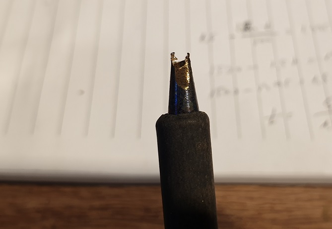

Hakko Fx 888D havyam cok sik uc bozuyor.
Dun lehim yapacak uc kalmadigini gorunce 6mm capindaki princ cubugu tornada isleyerek orjinal ucun bir benzerini yaptim.
Gerci dun 3 saat boyunca lehim yaptim ve ucta cok az kutlesme/bozulma oldu. Fakat zimparalayinca duzeldi.
Bundan boyle kendi uclarimla devam edecegim.
Coktandir nikel kaplama deneyi yapmak istiyorum. Bu uclari nikel kaplarsam belki bozulma suresi de uzar.
Seramik isitici ile uc arasindaki bosluk benim de dikkatimi cekti ve Japonun bir bildigi vardir dusuncesiyle deligi dar delmekten cekindim.
Orjinal uclari kullanirken uc sikma vidasi cok cabuk gevsiyordu. Sorunun ucun isitici bolumunde kalan kisminin boyuyula alakali oldugunu gordum ve boyu cok az kisalttim. Bu sorun da bitti.
Ucu konik yerine kademeli yapmamin, imalat kolayligi disinda sebebi yok.
Asagidaki fotoda benzer calismayi Cin mali 3 butonlu 220v kalem havya icin de yaptim. Bu havya da cok sik uc harciyor.
Esasen sorunum havyayi calistirdigimda kullanayim kullanmayayim uzun saatler acik birakmamdan kaynaklaniyor.
Havya uclari, cekirdek kismi fotolarda verdigime benzer sekilde uretmekten ibaret bir islemle yapilmiyor tabiki.
Isinan metaller oksijenle cok hizli tepkimeye girerek korozyona ugrar. Yani isi kimyasal tepkimeleri hizlandirir.
Bu nedenle korozyonu azaltmak icin cekirdek degisik metallerle kaplaniyor ve ortaya pahali uclar cikiyor. (Altin vs ile kaplanmadigi surece ne kadar pahali olabilir ki?)
Ancak bu kaplamalar bir kac yuz um kalinliginda oldugundan uca nazik davranmak sart oluyor.
Ote yandan altinin oksitlenmedigi dusunulurse eger bir gun cok zengin olursam kolay egilip bukulse de altindan bir havya ucu yapmayi isterim.

Fotolar neden en kaliteli havya ucunda bile ucun asindigini acikliyor.
Ucun arka kisimlarini bana kalirsa kaplamasalar bile olur. Ne yapilacaksa ucun lehim topunu tutan kisminda yapilmasi lazim. Orda da pek bir sey yapilmamis. Demir kaplama yapmislar ki demir de isi etkisinde korozyana acik oluyor.

Demir uzerindeki oksit temizlenince lehimi guzel tutar. Muhtemelen surtunmeden dolayi asinma direnci yuksek olsun diye demir kaplaniyordur.
Ciplak bakir uc cok kisa surede asinip gidiyor. Princ daha iyi. Bir ara malzeme almaya gittigimde bronz cubuk alayim.
Aksam bir tane de komple demirden uc yapip deneyeyim.
Altin evet korozyon acisindan mukemmel olur ama surtunme etkisini unutmusum cok hizli asinip gidecektir.
Demirden uc yaptim. Ilk basta 300 dereceye ulasma suresi biraz uzadi fakat lehimleme acisindan hic fark goremedim.
Pastaya dokundurdugumda uc cok fazla karariyor.

Artik bozulan havya uclarimi atmayacagim. Biraz once bozuk ucu egeleyerek smd 805 paket direnc kondansatorleri sokmek icin aparata cevirdim.
SMD direncleri sokmek inanilmaz kolaylasti.
Bu basliga yazdigim tarihlerden yola cikarak;
Ilk ucu 7 Ekim 2022'de
Ikinci ucu 5 Aralik 2022'de
Simdi de ucuncu ucumu 31 Mayis 2023'de yapmisim.
Ilk uc, 2 ay, ikinci uc yaklasik 6 ay girmis.
Ilk ucu yaparken sanayiden aldigim princ malzemeyi kullanmistim.
2. ve 3. ucu ise Amerikadan gelen bir cihazdan cikan/arta kalan princ metalinden yaptim.
Malzemeden mi kaynaklandi yoksa ilk iki ay havyayi cok mu kullandim emin degilim.
