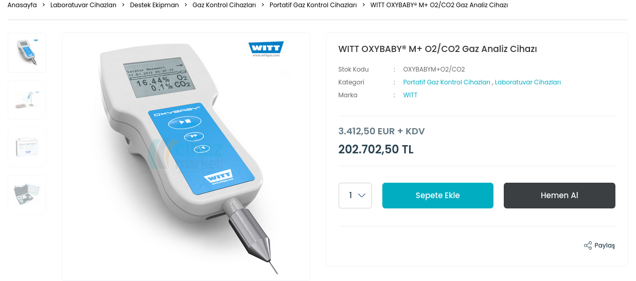

Gıda paketlemesinde değiştirilmiş atmosfer paketlemesi (modified atmosphere packaging, MAP) çok yaygın kullanılıyor ve kalite kontrolü amaçlı satılan birçok test cihazı var. Bunlar arasında da yaygın olan Oxybaby M+WITT var. Ama fiyatı bütün kahve keyfini kaçıracak seviyede. Ancak Starbucks gibi ticari öğütme ve çekirdek paketleme firması için mantıklı bir yatırım olur.

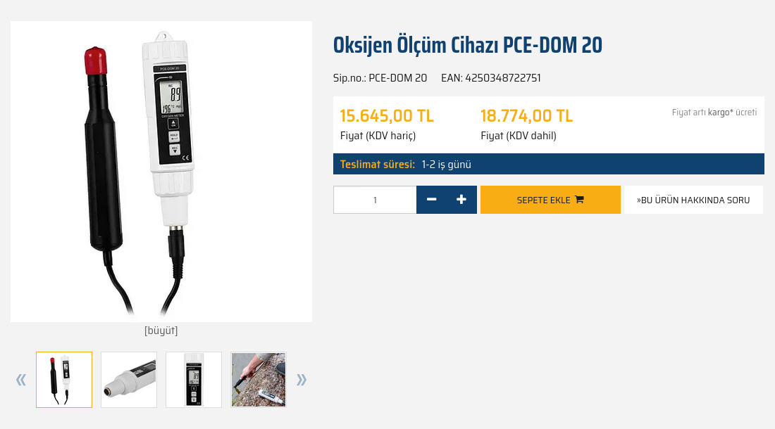

PCE nin hem sıvı hem gazda ölçüm yapan bir cihazı var. Ama gene fiyat yüksek. Bir de ilave düzenekler gerekecek. İğnesi, borusu, gazı emmek için birşey ...

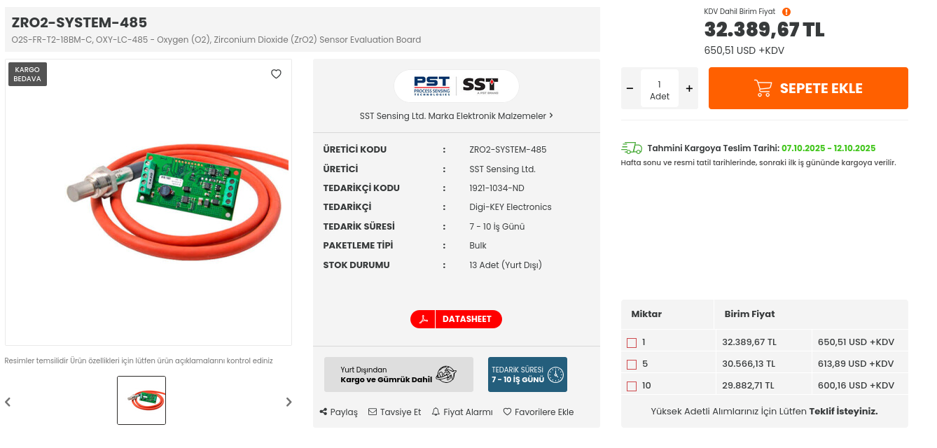

Yapay sivri zeka, madem hazır cihaz pahalı, sensör al kendin yap dedi. Zirkonyum sensör kullan, çok iyidir bunlar dedi. Bu merete Türkiye'de olduğumuzu sürekli olarak hatırlatmaktan bıktım :temkinli1:

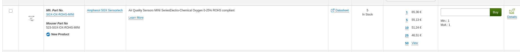

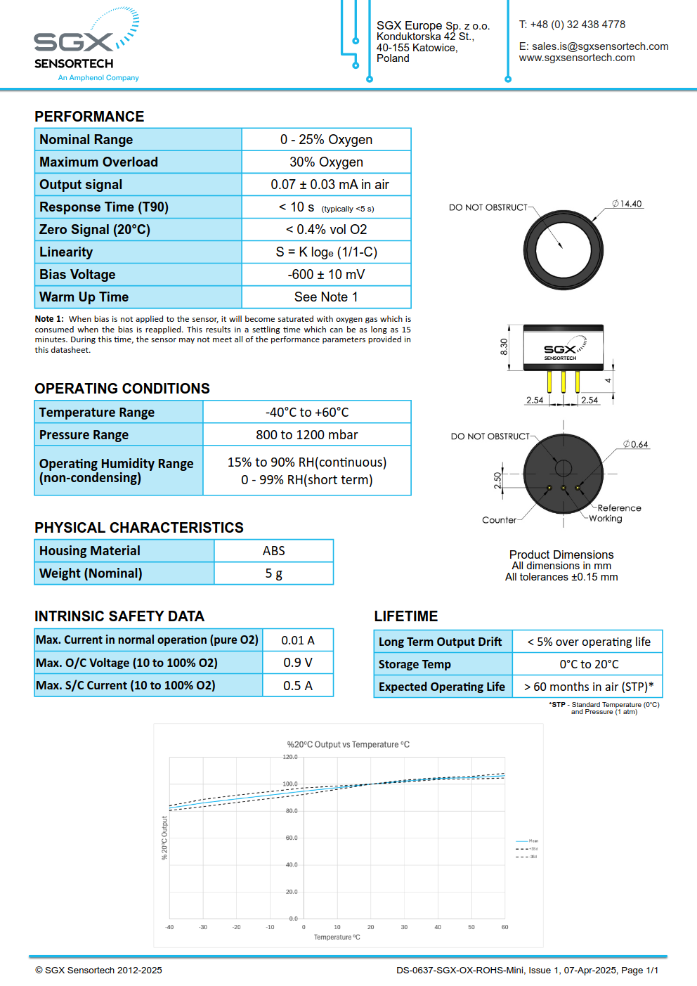

mouser'de kendim baktım biraz ve şu sensörü buldum. Fiyat 65 Avro ve yüzde 0 - 25 arasında oksijen ölçebiliyor. Sensör ömrü de standart şartlarda 5 yıl olarak verilmiş. Gayet iyi gibi duruyor.
Bu sensör ile çok hassas yükseltme, biasing falan gerekiyor. Nanoamper mertebesinde akım ölçümü gerekiyor. Ama benim low noise amp ve diğer gerekli elektronik devreler ile uğraşmama gerek kalmayacak. Hem bias voltajını üretimini hem de nA akım ölçümünü elimdeki Keithley 2450 SMU rahatlıkla yapabilir. Sadece sensör ve SMU yeterli olacak.
Şöyle bir yapı olacak:
Şırınga iğnesi, PTFE hortum, T valf, balon. Sensör de PTFE hortum üzerinde olacak. Kahve paketinin üzerine özel PTFE etiket yapıştırılacak, iğne buraya dürtülecek ve sızdırmaz bir bağlantı sağlayacak. T valfin bir konumunda balon sönecek, diğer konumda balon ile kabın içerisindeki havayı emeceğiz. Sonra da 10 saniye bekleyip akımı ölçeceğiz ve oradan O2 oranını hesaplayacağız. Veya formülü SMU da tanımlayıp doğrudan O2 yüzdesini de yazdırabilirim.
