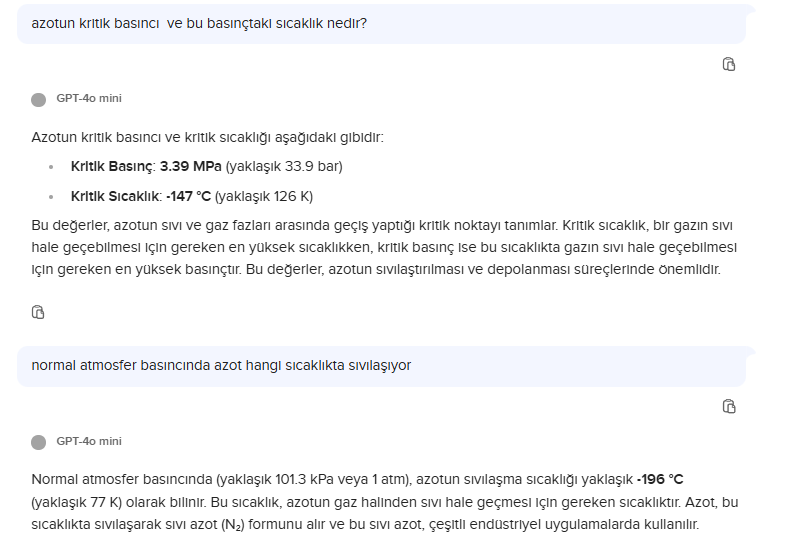

sıcaklıklar çok yakın birbirine. kritik sıcaklıkta çok düşük azotun.
