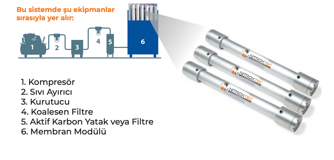

Sadece bir tarafından basınçlı hava giren şu silindirik komponent lazım, ama hiçbir yerde bulamadım daha
Aşağıdaki diyagramdaki diğer bütün komponentler hazırda var, sadece 6 numara eksik.
Medikal oksijen konsantratörleri çalışma prensibi olarak havadaki nitrojeni ayrıştırıyor. O nitrojeni havaya geri vermek yerine bir tüpe çekebilirseniz ucuza hallolur.
Oksijen üretici cihazlar PSA prensibi ile çalışıyormuş
Bu süreçte de nitrojen, zeolit denen bir madde içerisinde biriktiriliyor, doğrudan gaz olarak salınmıyor. Böyle olunca da sonra nitrojeni zeolitten dışarı çıkarmak gerekir. Muhtemelen saflık da iyice azalır.
