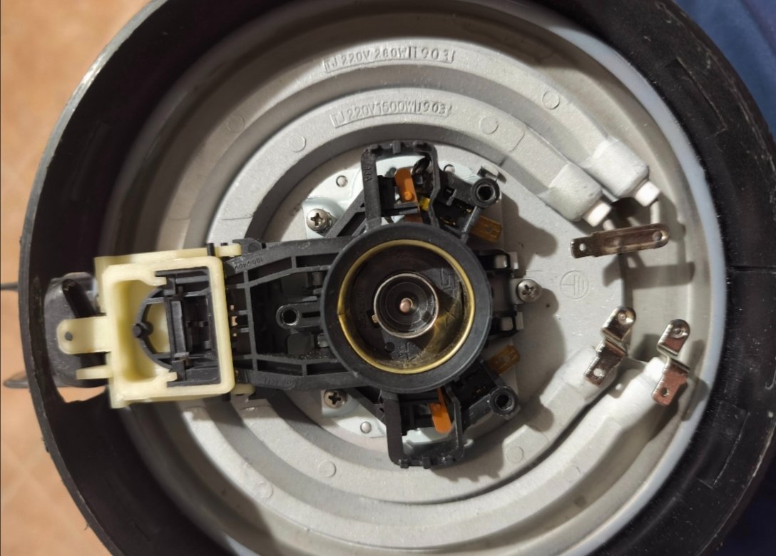

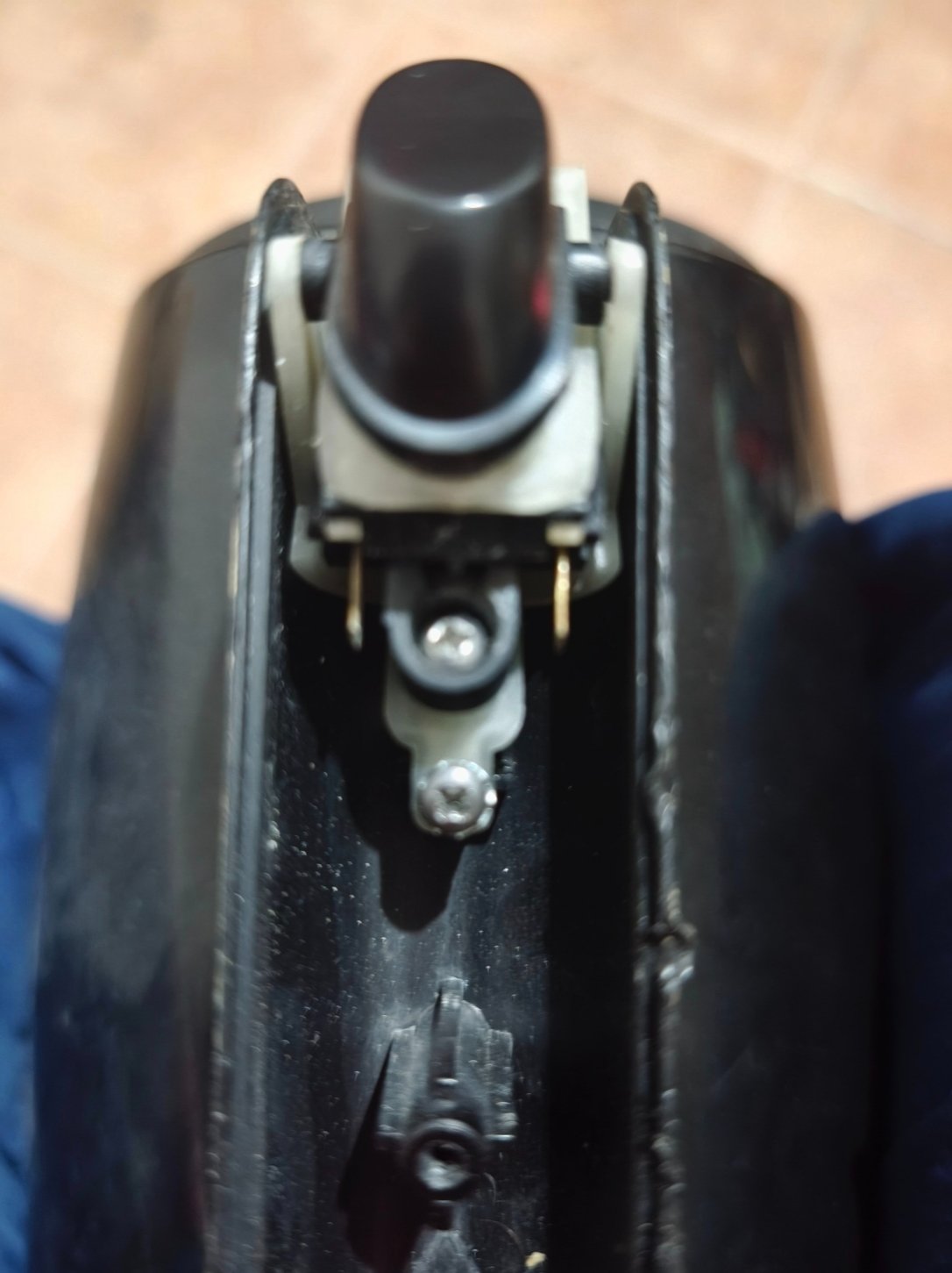

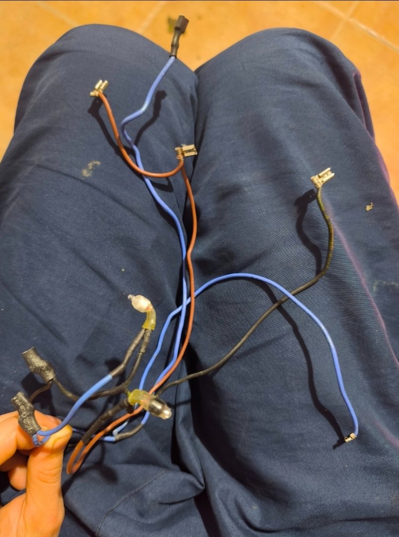

Merhaba. 2 senedir ailemin kenara attığı bir Philips HD7301 kettle var. Kettle kendi kendine su atmıyordu ayarı takılıyordu (kendi kendine kaynamaya devam ediyordu durmak yerine). Cihazin üst butonunda iki mod var - birincisi kaynamaya devam etmesi - suyu sıcak tutmak için, diğeri de sadece kaynatıp kapanması için. Tek ayarda kaldığı için su kaynamayi birakmiyordu. Philips'e tamir için sorduğumda garanti olmadıgi için çok para tutar dedi, arkadaşın tamirci tanıdığı vardı ona verdim o da tamir etmeyi beceremedi. Nasıl tamir ederim hevesiyle internette bilgi bulmaya çalıştım. Buhar termostatı kaynaklı olabileceğini okudum o yüzden termostat satın alıp yenisini taktım (resimdeki eski termostat) ancak kabloları nasıl monte etmem gerektigini bilmiyorum, bilen varsa anlatabilirse sevinirim (kabloları dağınık vaziyette geri geldi bana). 2 tane LED ışık var kettleın hangi moda geçtiğini göstermek için. Teşekkürler şimdiden

Sökerken kabloları neden işaretlemedin?
Bu hatayı bende çok yapıyorum. :)
İlk resimde zaten kabloların yeri belli. Yukarıdaki düğmedeki soketlerin birine siyah diğerine mavi takacaksın o da belli. Tek kestiremediğim ucunda soket olmayan mavi kablo nereden çıkmış? Diğerlerini taktıktan sonra onun da yeri belli olur. Genelde gereğinden uzun kablo takmadıkları için, o mavi kablonun erişebildiği son nokta takılması gereken yerdir.
youtube vs bir siteden bunun tamir videolarını izle oradan kablo uçları ve renklerini tespit edebilirsin.
Çalışma mantığını anlatayım, ona göre kontaklari ölçerek kablo baglantilarini yapabilirsiniz. Nötr kablosu 2 rezistansin bitimindeki birleşme noktasına takılacak.
1. Fotodaki anahtarın çıkış kontağı düşük wattli rezistans girişine bağlanacak, buradan ikinci bir kablo cihazın sapından geçip yukarıdaki buhar termostatinin kontagina giricek, kontak çıkışı bir kablo ile aşağı inip büyük wattli rezistansa girecek.
Böylece aşağıdaki kontak aktifken sürekli ısıtmada ve yukariya faz vermeye hazır olacak. İkisi aktifken kaynatma sonrası yukarıdaki kontaklarini açınca büyük wattli devreden çıkarken küçük wattli ısıtmaya devam edecek. Ledler için ilgili kontaklardan geçen besleme faz, nötr kabloları da vardır.

ilk seferde babam merakla sökmüştü ne bozuk diye, bişey anlamadi sonra ben niye resim çekmedik kabloları nasıl geri takarız derken iş işten geçti kablolarla tabiri caizse mal gibi kaldık tamire verdiğimiz abi de çalışmadı dedi o da kabloları takmamış meğer korktu herhalde üstüne kalacak diye. LED neon ampulleri de yanmış gariptir ki aletin, yeni lamba sipariş verdim lehim aticam geldiğinde kablolara. Kısacası öyle işte. Ben de evdeki aletleri tamir etmeye başladım kendimi geliştiririm diye. Bozuk bir Epson L3251 yazıcı vardı sök tak sök tak yabancı videoları izleyerek makineyi tamir ettim çalışıyor daha tamir edecegim LED IRsi calismayan kumanda, solar panelli lamba ve sivrisinek cihazı var. Türk forumları gerçekten iyi Allah için, ben sadece reddit'te sivrisinek cihazı tamiri için soru sorduğumdan ban yedim ehdbsbsbs
