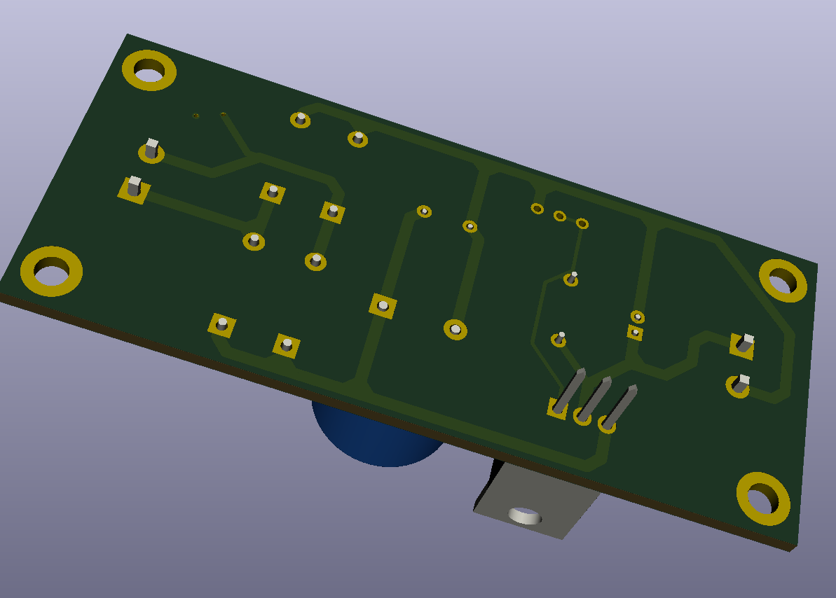

Bu aşamada bileşenlerimizin neye benzediğini görmek için 3D görünüme bakabiliriz.

Ac girişinden çizmeye başlıyorum. Alt bakır katmana çizim yapmak için "B.Cu" katmanı seçilir. Hat çizme aracı seçilir. Çizime başlanacak pad üzerine gelinerek mouse a 1 kez tıklanır. Çizim başlar. "W" tuşu ve "Shift+W" tuşu ile çizim sırasında önceden belirlenen kalınlıklar arasında geçiş yapılır. Hedef pad a ulaşılınca mouse 1 kez daha tıklanır ve hat çizilmiş olur. Çizim sırasına "/" tuşu ile 45 derece dönüş yönü biçimi değiştirilebilir.
Önemli ipucu : Hattı sürüklemek için hat seçili durumda değil iken sürüklemek istediğiniz hat bölümün üzerine mouse ile gelin ama seçim yapmayın "G" tuşu ile hattı sürükleyin.
ipucları: Çizim sırasında hattın bir bölümünü silmek için silmek istenilen kısmı seçin ve "del" tuşu ile silin. Hattın tamamını silmek için seçim yapmadan mouse ile hattın üzerine gelin "del" tuşu ile silin. Bitmiş bir hattın kalınlığını değiştirmek için hattı tekrar çizin çizim sırasında "w" veya "shift+w" ile kalınlık değiştirin.
Bu çizimde kullanmasakda via ile diğer yüzeye geçip çizmeye devam etmek için çizim sırasında "V" tuşunu kullanın.
Plane / Zone ekleme :
Zone ekleme aracı seçilir ve çizim için başlangıç noktasına tıklanır. Özellikler penceresi açılarak zone un hangi hat ile ilişkili olacağı seçilir. Ardından zone alanı çizilir. Ben bordun 4 köşesini seçtim.
Bitti...

Seni projeyi indirdim PCB'nin üst tarafı aynı ama alt tarafta farklılıklar var. Zone görünmüyor. Windows için full olan versiyonunu (1.2GB) indirip kurdum. Özel bir kütüphane mi kurdun?
