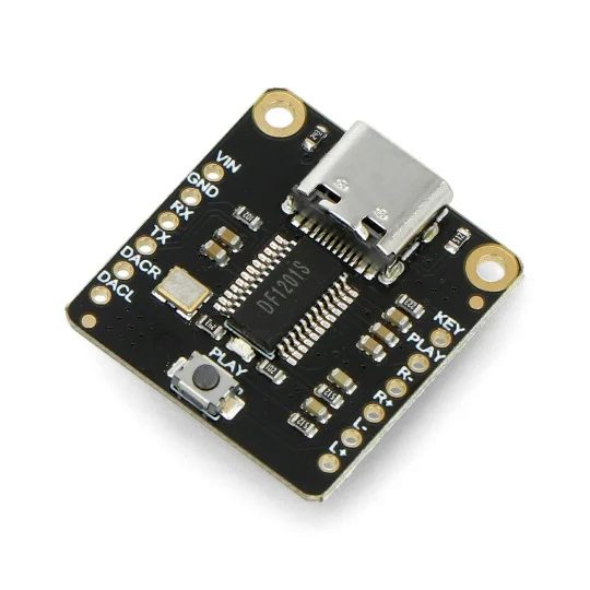

Iyi de bu benim sordugum sorunun yaniti olmadi. MP3 ve wav in encode edilmesi icin cok farkli islemci gucu ve bellek gerekiyor, OK. Ama wav da olsa piezo ya baglayinca ses cok dandik cikacak. Ne calacak ki? Piezo o sesi cikarabilecek mi? 32 Ohm hoparlor baglasa o cikis akimini destekler mi devre? O hoparlorun ses seviyesi ne olur peki? Amaci karsilar mi? Sesli bir ortamda duyulmaz herhalde.
"Mutlu yıllar saaanaaaa!!! dendiğini anlayabilecek mi kartı alan? önemli olan bu.
sd karttan direkt ses çalmak kolay.
fat16veya fat32 olarak formatlı kartın içine sesler 8 bit mono waw formatında atılıyor, sıkıştırma yok.
waw dosyasının yanılmıyorsam ilk 64 byte kısmı header. orayı atlıyoruz sonraki her bir byte sample rate hızında dac veya pwm üstünden
analog çıkışa veriliyor. daha yüksek kalite lazımsa 16 bit veya işlemci hızına göre daha yüksek sample rate ile de olur.
tabi şimdi dfplayer ve benzeri modüller sayesinde bunlarla uğraşmaya gerek yok.
