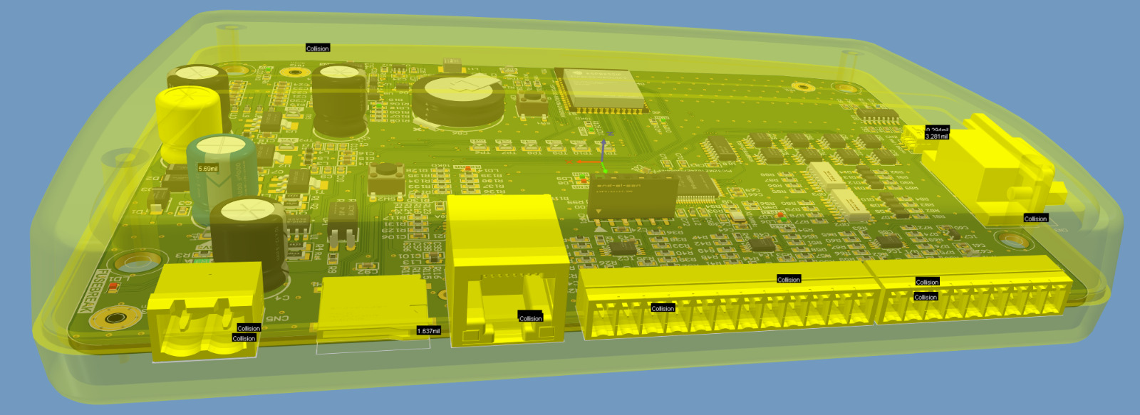

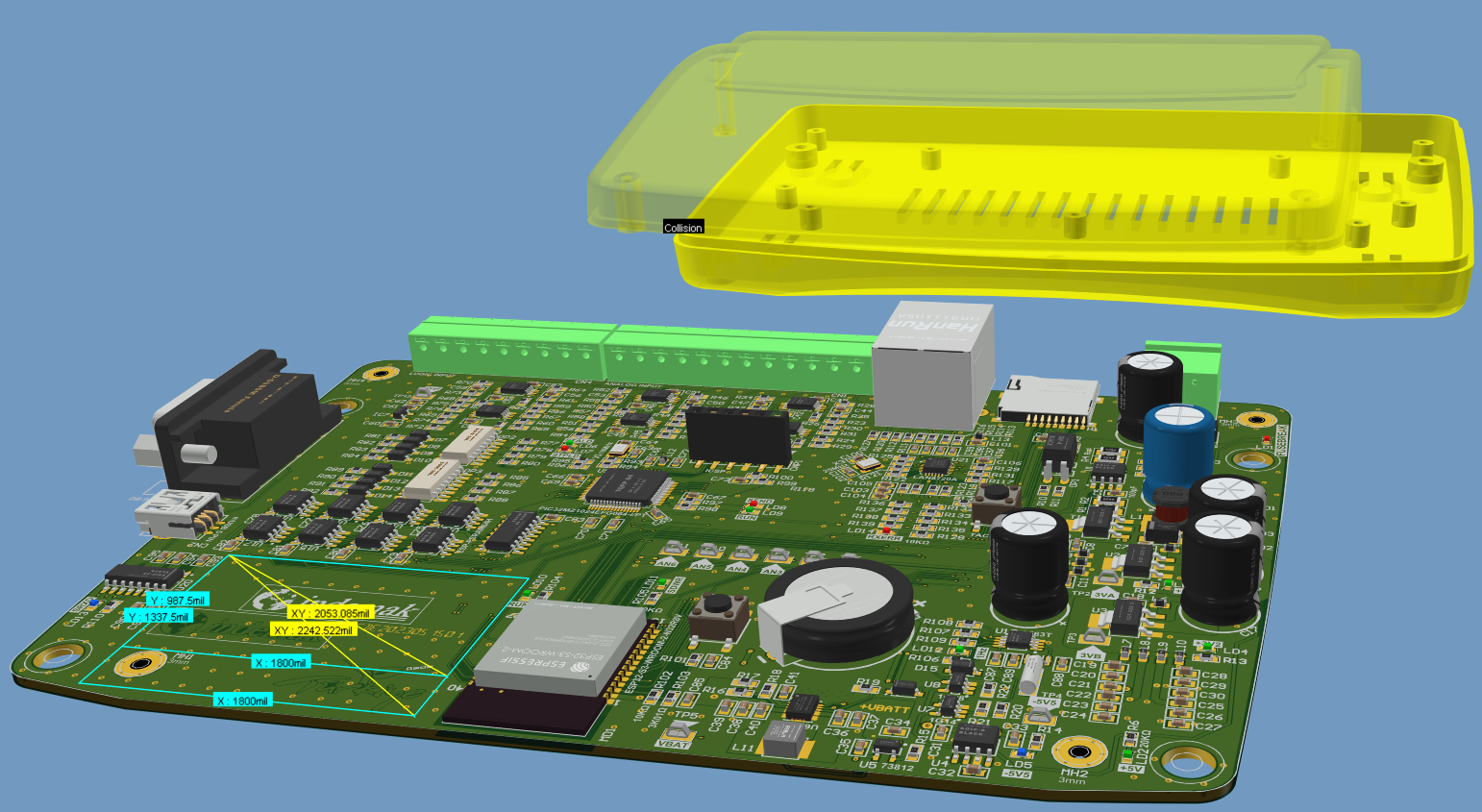

Komplex Bir devrenin Bir kutuya sığdırılması..
ben son yaptığımız cihazlarda kapasitif bir metodla pillerin şişmesini takip ediyorum. böylece pil şişerse şarja devam etmiyor ve cihaz uyarı paketleri gönderiyor. bunları görmezden gelir ve yangın çıkarsa o artık kullanıcının sorumluluğu.
Teşekkür ederim Fikret kardeşim.

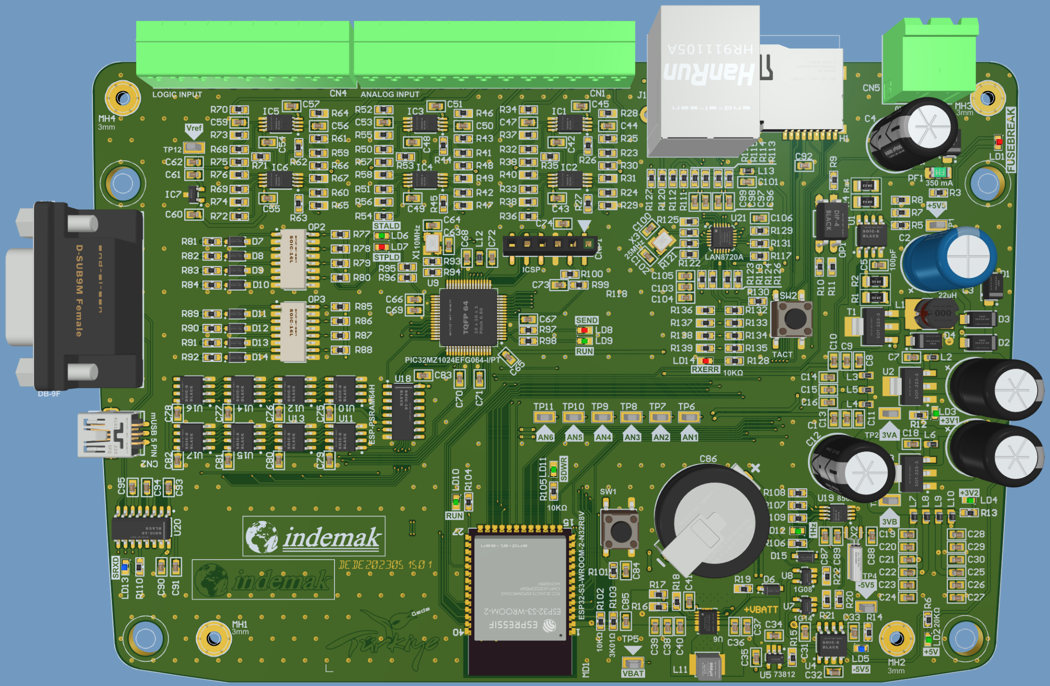

Ancak anlık ani akımlar çekilebilecek SD karta data yazdırma olayı war.
8x8MB ram bilgisi SD ye aktarılacak elektirik kesildiği anda.
Biraz zaman gerektirdiği için yetmeyebilir. en az 1 dakikalık 1.5 amper civarında akım sağlamasını öngörmüştüm.
Lipo dışında seçenek yok sanırım.
18650 yerine 14500 kılıfı değerlendirseniz nasıl olur? Diğerinden 4mm daha ince ve 15mm daha kısa.

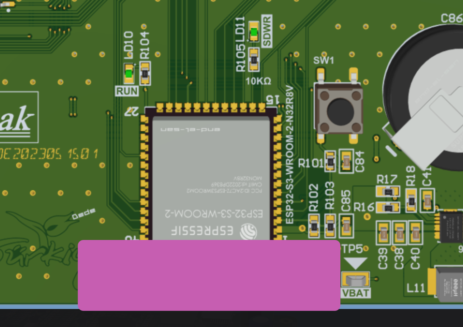

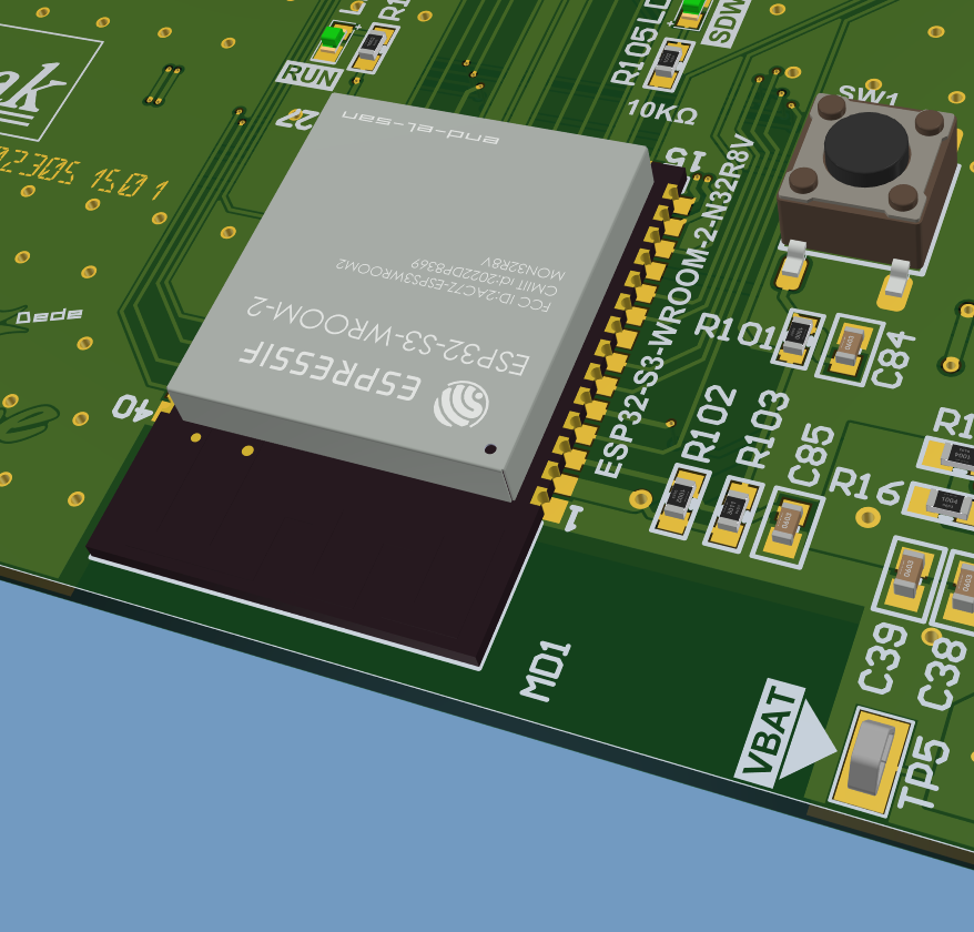

ESP32 S3 N32 kullanılmış çizimde. Bu varyantı bilerek mi seçtiniz?
N32Rx varyantlarında (32 MB flash) octal spi kullanıldığından, quad spi olan N16R8 WROOM1 serilerine göre bazı GPIO pinleri (33-37 arası) kullanılmaz hale geliyor.
N16R8 ile bu pinleri (PSRAM kullanmayacaksanız) sorunsuz kulanabiliyorsunuz.
32 MB flash ve PSRAM gerekli değilse WROOM1 N16R8 kullanmanızı tavsiye ederim.

Elimde zaten war olan bir modül idi. Bu modülde 8MB PSRAM mevcut ama hiç işimize yaramıyor.
Yazılımcı ve esp ile çalışmış arkadaşım bu anlattıklarınızı biliyor olmalı.
ESP yi neyin nereye bağlanacağını donanımsal olarak ta o tarif ettiği için gördüğünüz gibi.
Çok kanallı simultane ADC kaydı yapmaya ESP nin yetenekleri pek müsait değil.
O üzden PIC ile PSRAM üzerinde DMA ile yapmak zorunda kaldık. ESP işin çevresel işlemlerini halletmek üzere bulunuyor kısacası.
ıo0 a bağlı led problem çıkarabilir.
led beyaz ise IO0 üzerindeki gerilim 3V altına düşmeyecektir. Led Kırmızı/Yeşil ise gri bölgede gezebilir. Neopiksel LED problem olmuyor ama Kırmızı/Yeşil ise gri bölgede.

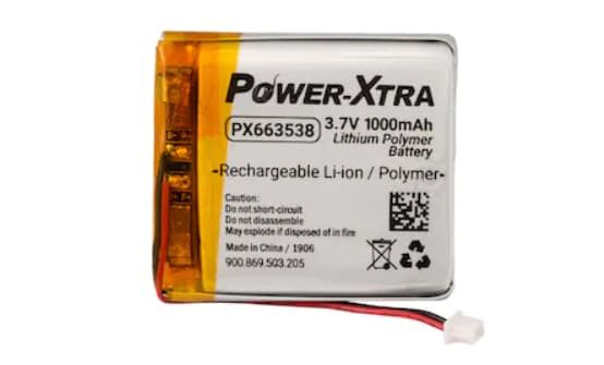

Lityum bataryalar için geniş ürün yelpazesi olan bir yer buldum.
İhtiyacı olan arkadaşlar için kataloğu buraya bırakıyorum.
Polen Cengiz adında bir bayan ilgileniyor.
p.cengiz@hdaenerji.com.tr üzerinden mail ile kendisine ulaşabilirsiniz.
bu güzel oldu. yakın zamanda 300 adet lipo ihtiyacım var ama piyasadaki ithalatçılarda kaliteli sertifikalı pil bulamıyordum.
