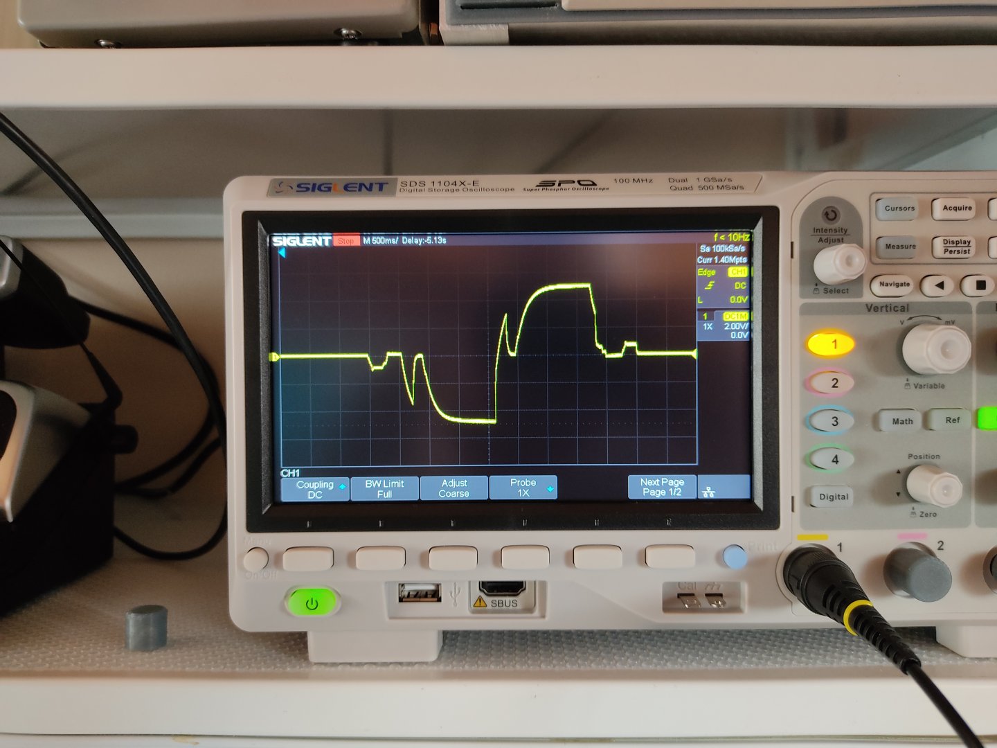

Vloss konusunu konusunu hiç bilmiyorum. İnternette gördüğüm kadarıyla Vloss değeri yüksek olduğunda kondansatör hiç şarj olmuyor. Ölçtüğüm kondansatörün (Vloss 0.8) test sırasındaki davranışı aşağıdaki fotoğrafta görülüyor. Vloss yüksek ise bu daha düz bir çizgi oluyormuş. Denediklerim içinde yüksek Vloss değerine denk gelemedim. Açık kaynaklı bu cihaz -5 V ve +5 V gerilim verip buna göre bir ölçüm yapıyor ama nasıl değerlendirdiğini bilmiyorum.

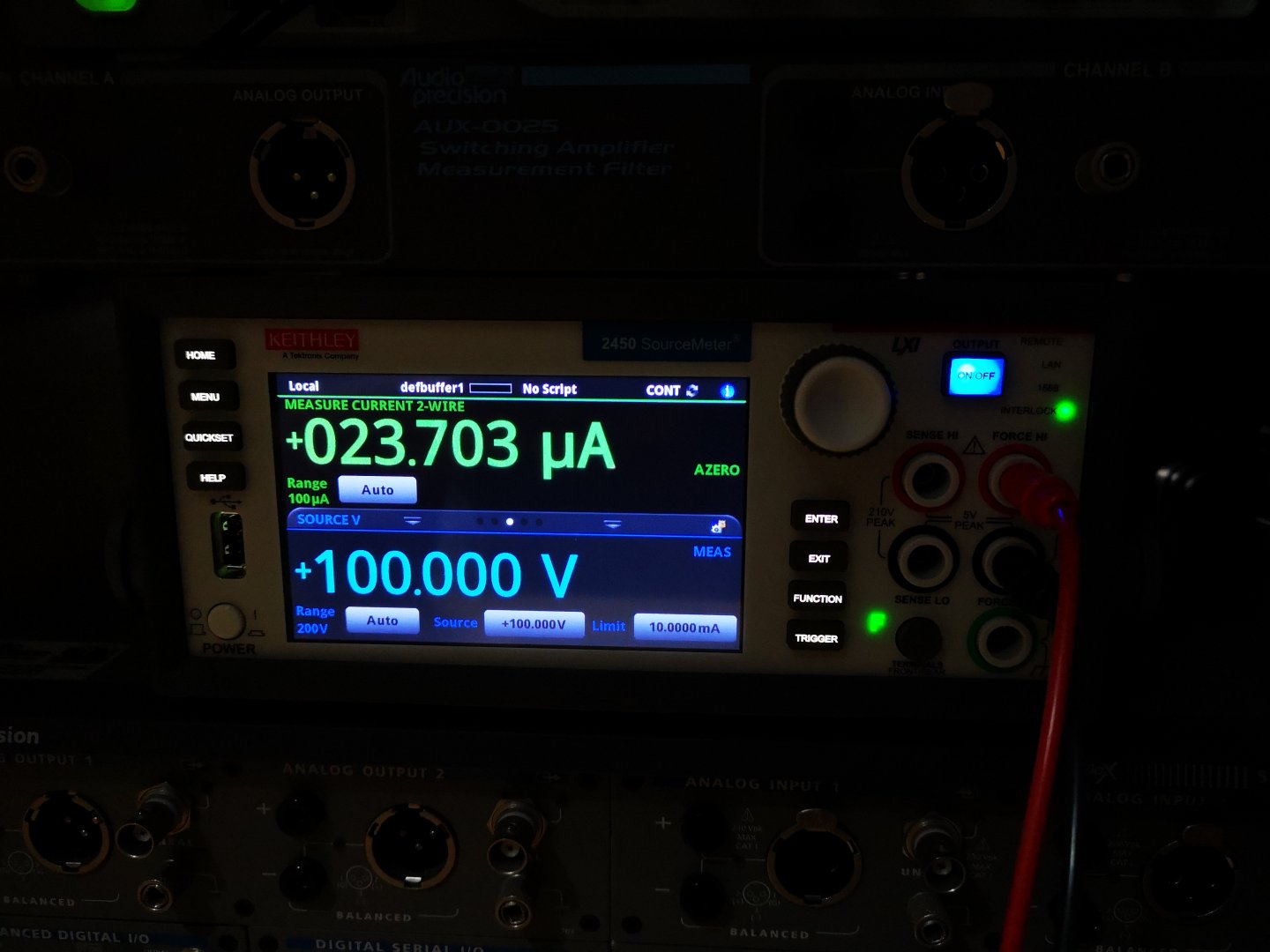

Yok yav bilmiyorum hiç rastlamadım :) Ölçümün nasıl yapıldığı ve sonuçların nasıl yorumlandığı ile ilgili de bir bilgi bulamıyorum. Amaç kondansatörün ne kadar sızdırdığını belirlemekse, bunu standart yollarla ölçmenin şekli bellidir. İstenen voltajı kondansatöre uygularsın ve geçen akımı ölçersin. Ama yeterince beklemen lazım çünkü akımın stabil olması uzun sürer.
Mesela şimdi 470 [CHAR]micro[/CHAR]F 200 V luk bir elektrolitik kondansatöre 100 V verdim ve 5 dakika bekledikten sonra 24 [CHAR]micro[/CHAR]A gibi bir akım çekiyor. Böyle bir kapasitör için bu oldukça yüksek, dolayısıyla adi bir kapasitör olduğunu söyleyebiliriz.

Test ve görüntü için teşekkürler. Evet bu söyledikleriniz gerçekten de sanal bir paralel direnç mantığıyla örtüşüyor.
9331 eklentisine bak
Test için sağolun hocam. Vloss'un sanal paralel dirençten kaynaklandığını ve direnç değeri düştükçe kaybın arttığını düşündüğümüzde, arıza büyüdükçe akımın bu şekilde yükselmesi Vloss olayımızı daha net açıklıyor hocam. Ama bu akım değerinin hangi matematiksel işlemle Vloss değerine çevrildiğini şu an için bilmiyoruz. Ama ben bu oyunu bozar, bu formülü arar bulurum diye umuyorum :)
Mümkün olduğunca az olması gerekir. Elektrolitiklerde hem voltaja hem sıcaklığa göre değişir. İmalat kalitesi de etkiler o yüzden belli bir değer aralığı vermek mümkün değil.
