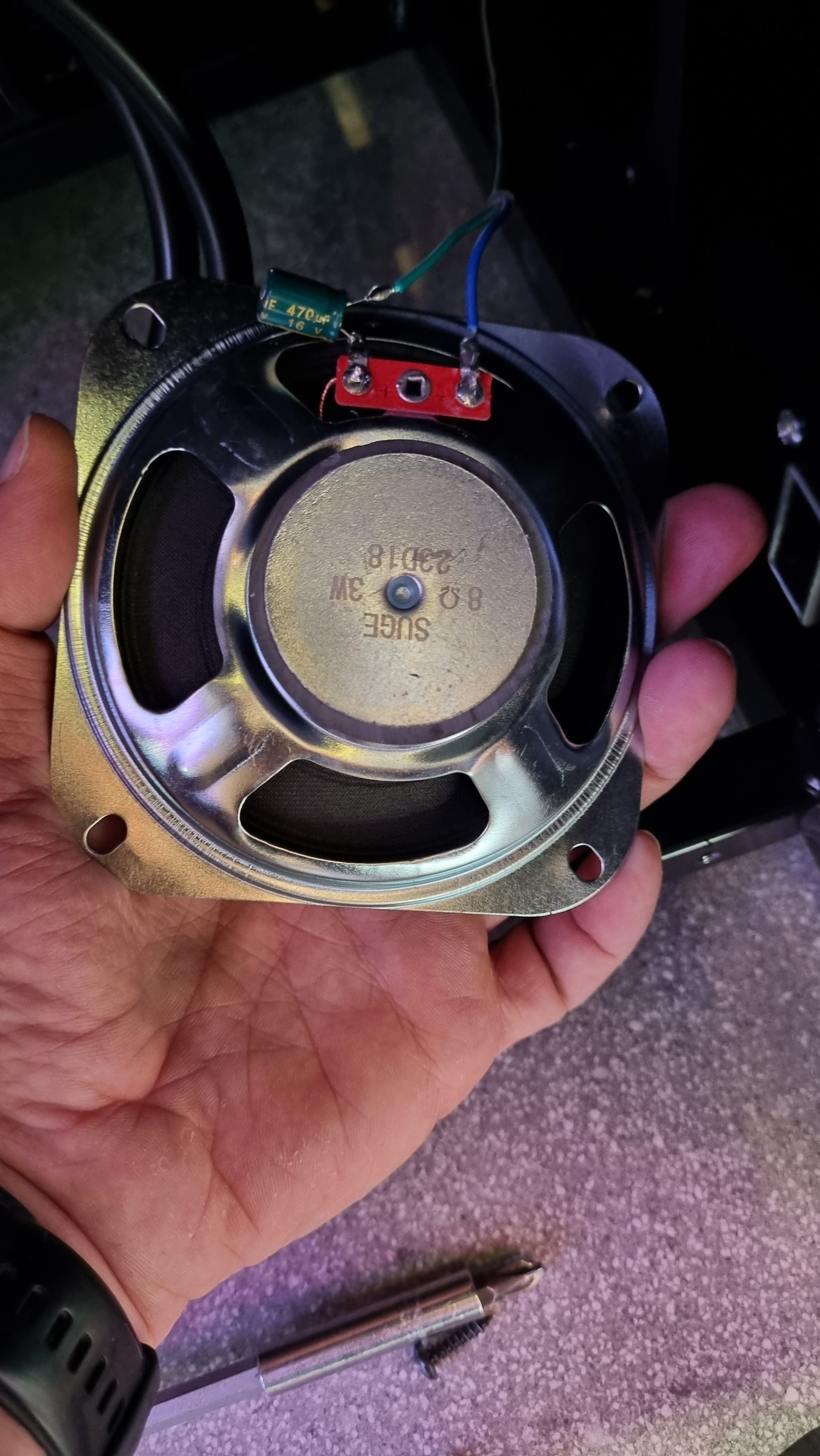

Bir tane masaj koltuğumuz var. Üzerine para vermeden koltuk niyetine oturulunca hoparlörden sesli olarak uyarı veriyor. Ancak ses o kadar az ki ancak hoparlöre yaklaşınca duyuluyor. Cihazda herhangibir ses açma kapama ayarıda yok.
Acaba diyorum üzerindeki kondansatör ses şiddetine etki ediyor olabilir mi?
çok az etki eder, kondansatörün görevi simetrik besleme olmayan ses yükseltecinden DC voltajın hoparlöre gelmesini engellemek. kond. değeri yükseldikçe daha düşük frekansları da geçirebilmeye başlar. ama elindeki hoparlöre zaten çok düşük frekansları üretemez. yani 200-300hz altına inmemek faydalı olur. 470uf rahat rahat yetmesi lazım.
hoparlör bozuk olabilir, anfinin kazancı kısık veya ses girişi düşük olabilir. skobun varsa anfinin giriş çıkışına ve hop. üstüne düşen voltaja bakabilirsin.
Zaten 300 Hz ton bile olsa, 470 uF nin reaktansı 1 Ohm. Yani sorun kondansatör değil.

Koltuk sıfır geldi. Satın aldığımız yerin servisi gece bir yerde çalışmış. O yüzden bu saatte uyuduğu için ulaşamadım. Ondan gerekli bilgiyi alacağım gün içinde. Kondansatörü görünce acaba yanlış değer takılmışmıdır diye merak ettim sadece.
Ama gene sen kondansatörü kontrol et. Belki kurumuştur ve ESR si yükselmiştir. O zaman az ses sorununa sebep olur.

Hoparlör görünüşe göre olması gerektiği gibi takılı. Kasaya montajlanmış, üzerine de delikli kasası vidalanmış.
Ama şöyle bir şey dikkatimi çekti. Aynı koltuktan bizde daha önce de vardı. Onun sesi gümbür gümbür çıkıyor.
Ne fark var diye hoparlöre baktığımda üzerindeki delikli kapağı göremedim ve hoparlörün yönü diğer cihazdakine göre tam tersi yöne bakıyordu.
Bi de o kondasatorun orda ne isi var? Olacaksa kartin ustunde olmasi lazim. Sok at.
Karti kucultmek icin mi yaptilar acaba? Amplifikator kartina bakiver. Kart ustunde hoparlor hattinda kondansator varsa o havada durani sok at.
