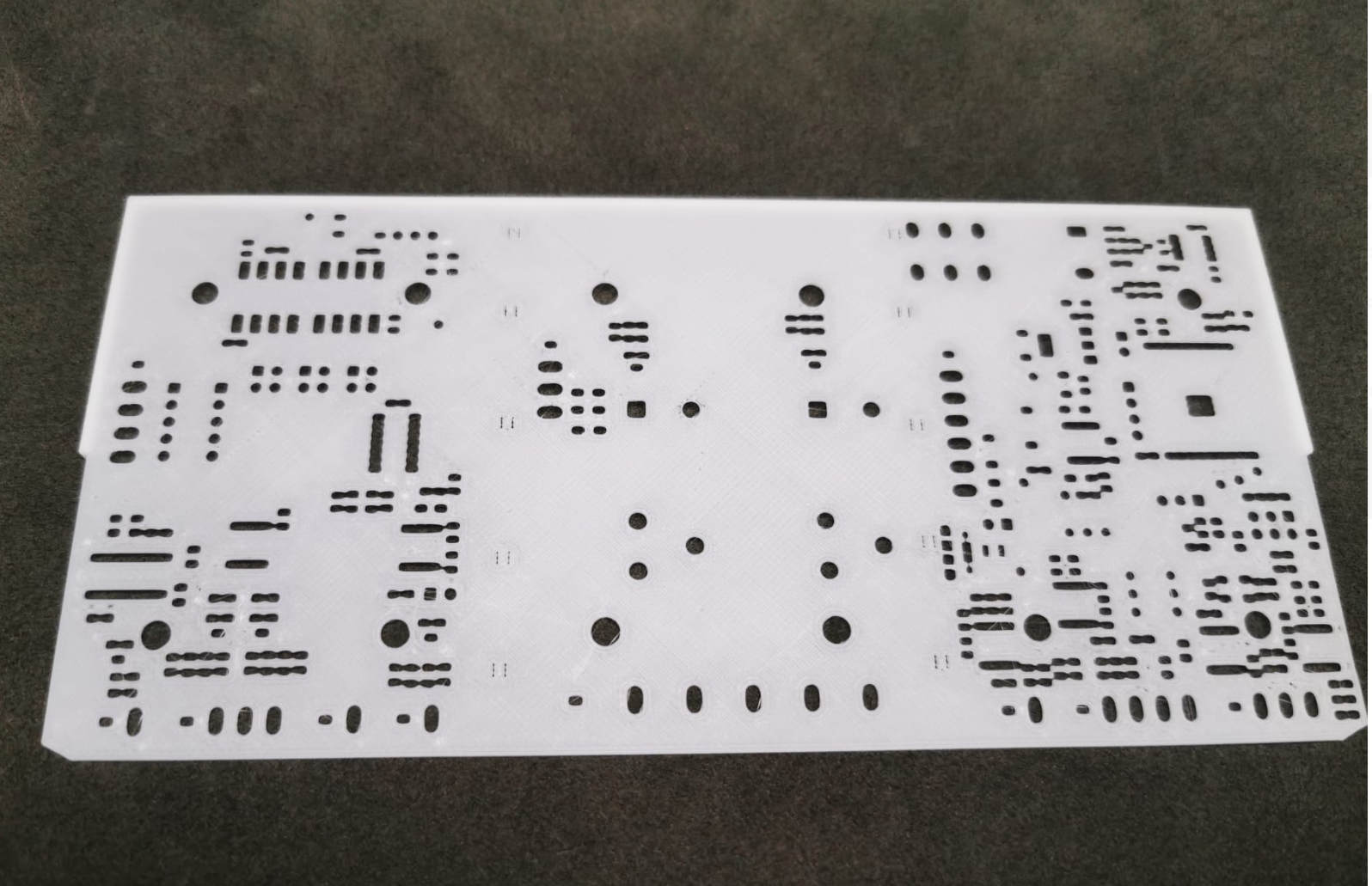

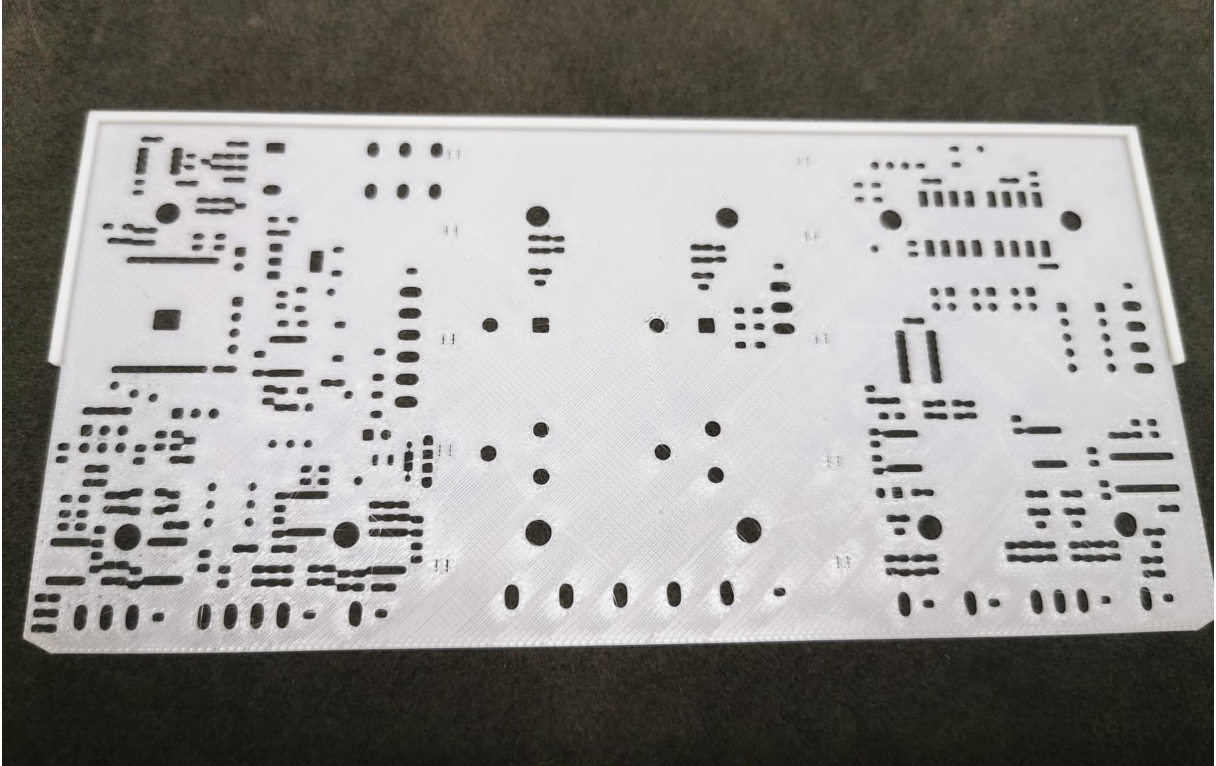

Elek konusunda leksan diye bir malzeme var. Asetat kağıdına benziyor ama siyah. Lazer kesim ile kesiliyor. Adetli baskıda ile yaramaz ama 5-10 numune için iş görüyor.
Elek için tqfp 64 kılıf yada ft232nin kılıfı elekte çok düzgün çıkmıyor. Lehim kalitesine de bağlı olmakla birlikte dizgiden sonra işçilik gerektiriyor.

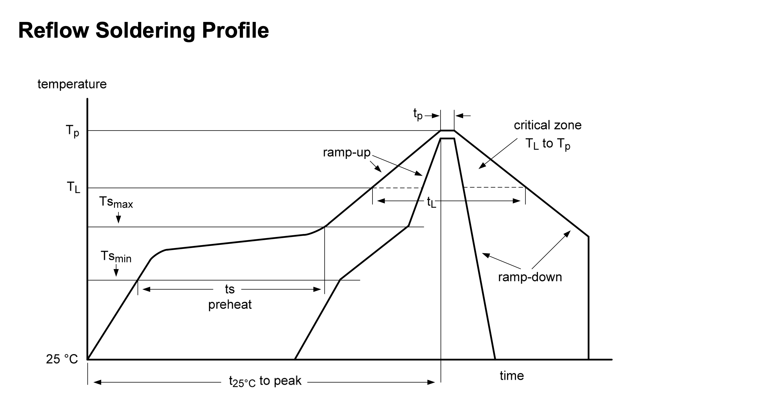

Birde lehimlerin yada componentlerin isi profilleri var. PID ile bu degerlerde isinma saglamaya calisiyoruz anladigim.
29123 eklentisine bak
pid ile bu sağlanamaz. yani o alanı o kadar hızlı ısıtıp soğutamazsın. bu yüzden 6 bölgeli fırınlar var. her bölgenin kendi ısısı var. kart belli süre belli bölgede kalıyor. profil aslında bunu temsil ediyor.
Grafikteki nispeten düz bölge(preheat), bütün komponentlerin ısınması için kullanılan bölgedir. 160 derecede bir süre beklenir.
Eğer hala ısınmayan eleman varsa beklenen bu süre uzatılarak "çözülür"
