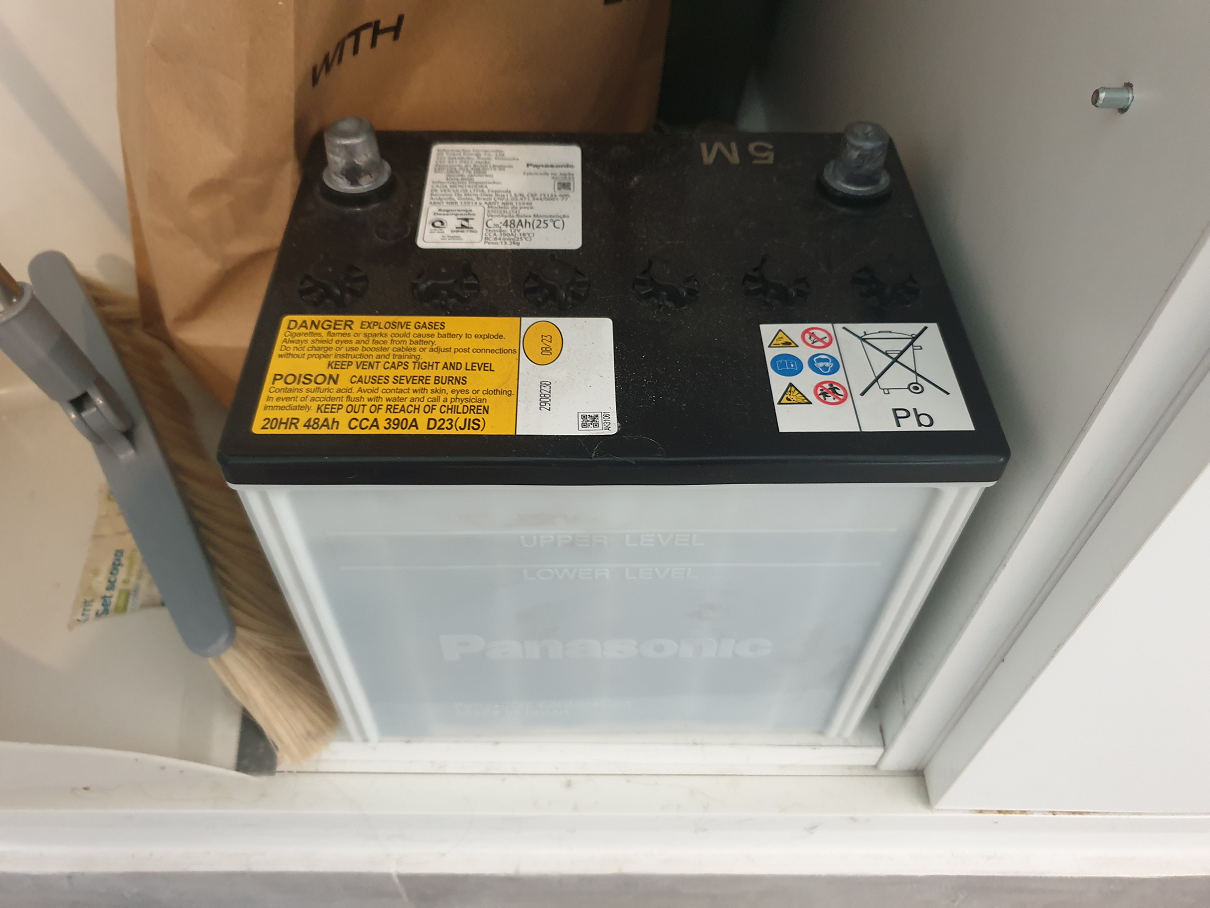

Aracimi 2 bazen 3 haftada bir kullaniyorum. O da 15 dk mesafeye gidip gelmek. Cok nadiren 50...60km yol yapiyorum. Haliyle arac uzerindeki elektronik sistemler akuyu bosaltiyor.
Boyle olunca da bazen arac lazim oldugunda aku mars basmiyor. Bu durumla 3 kez karsilastim. En son olayda acil aracla cikmam gerekiyordu gene sarj bitmis, aku takviye cihazi ile araci calistirdim. Benzincide benzin almak uzere motoru durdugumda bir daha calismadi. Benzinciden yeni aku aldim ve kurtuldum. Araci bu periyodla kullanirsam yeni akunun de basina gene aynisi gelecek.

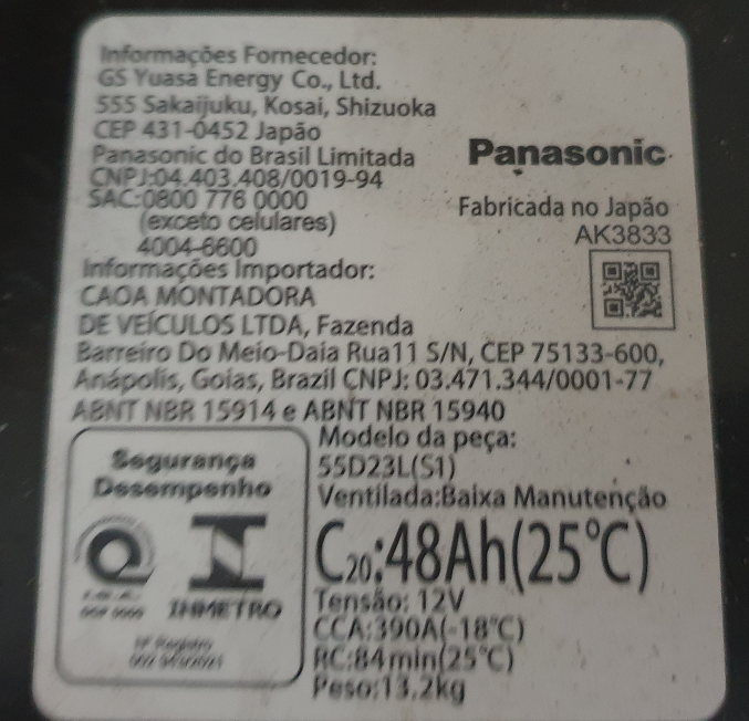

Gicir gicir duran eski akuyu (1 yillik) eve getirdim. Bu aku cop mu yoksa adam olur mu?
Akünün Şarjını tamamlayın. Yine kullanırsınız.
Üst komşum. İsviçre'de oturuyor. Aracı garajda; bazen 5-6 ay yatıyor.
Yurtdışından Geldiğinde tek marşla aracı çalışıyor.
Sizin araçta kaçak olmasın. Veya aküyü yeterince doldurmuyordur. Kutup başlarını kontrol edin.
Oto elektrikçi ye kaçak kontrolü yaptırın.
Araca ait teyp kodu gibi verilerin kaybolması endişesi yoksa akü kutuplarının arasına bir seri 12 voltluk lamba bağlayarak kaçak kontrolü yapılabilir.
Aracı az kullanma değil kısa mesafeli kullanma da akünün kullanım ömründen kısaltır. Haftada en az bir kere 1.5- 2 saatlik kullanım normal şarjı korumak için yeterli gelir.
Mevcut akünüzün de profosyonel bir cihaz ile şarjı kendine getirir aküyü.

Çıkan aküyü, akım ve gerilim sınırlamalı güç kaynağınız varsa:
14.4V ve 4A (genelde akü kapasitesinin 1/10 u seviyesinde bir akım) gibi bir değere ayarlayıp şarj edin.
Akü normalde 4A ile şarj olmaya başlayacak ve zamanla (48Ah akü için ~10saat )bu akımın 100-200mA seviyesine inmesi gerekir.
Not: Uzun süre bekleyen akülerde (sülfatlaşmış) çok kısa süre sonra çekilen akım 500mA ve altına düşer. Bu durum akünün şarj olduğu anlamına gelmez. Şarj işlemine devam edilmesi gerekir. Akım tekrar yavaş yavaş yükselip max seviyeye ulaştıktan sonra tekrar düşmesi gerekir. Bu süre birkaç gün sürebilir. Şansınız varsa akünüz kurtulur ve tekrar kullanmaya başlayabilirsiniz.
Not2: Bu tarz uzun süreli şarj işlemlerinde akü gövde sıcaklığının 50 dereceyi geçmesi istenmez. Ben içi su dolu kaba aküyü koyup üzerinide ıslak havlu ile kaplıyorum. Akü şarj işlemi süresinde serin kalıyor.
Bir önceki akümü bu şekilde 10 sene kadar kullandım. Bu sene yeni aküye geçtim.
