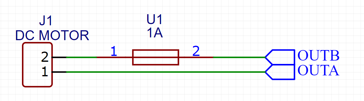

l298 çıkışna bağlayacağınız 1A değerinde cam sigorta motor zorlanma aşırı akım çekme durumlarında atıp koruyacaktır l298'inizi tabbi bu sigortaları sigorta yuvasu ile montaj yapmalısınız sigorta atınca değiştirmesi pratik olması için
Hocam merhabalar. Sigortalarımı aldım, montaj yapacakken aklıma bir şey takıldı. Yanlış düşünüyor da olabilirim, bilemiyorum.
Fazla akım pilden geldiği için, L298'e zarar vermemesi açısından sigortayı pil ile L298'in arasına bağlamak gerekmiyor mu? Bu çok yanlış bir düşünce midir? Teşekkür ederim.

Bunu'da yapabilirsiniz fakat her kanalın kendi sigrotası olması daha doğru pek birşey fark etmiyor.
Kanal zorlandığı an sigorta atacak yine.
Eğer direkt pilden çıkana sigorta koyarsanız entegrenin çektiği tepe akımı bilmeniz gerekir
örn;
her motor 500mA çekiyor olsun
Siz girişe 1A sigorta koyarsanız herşey normalken bir zorlama yokken sigorta atar.
Genel L298 tüktetiminiz şu şekilde.
2 Motor
Üstündeki 5V regülatöre bağlı olan yükler
Toplam yükünüz bunu hesaplayıp sigorta değeri seçmelisiniz.
Şuan motorlara bağlamak daha doğru sizin için.

Ok ile gösterdiğim yerlerden çıkan kablo ile motordan çıkan kabloları sigorta ile birleştiriyorum, herhangi yanlış bir şey yok değil mi?
