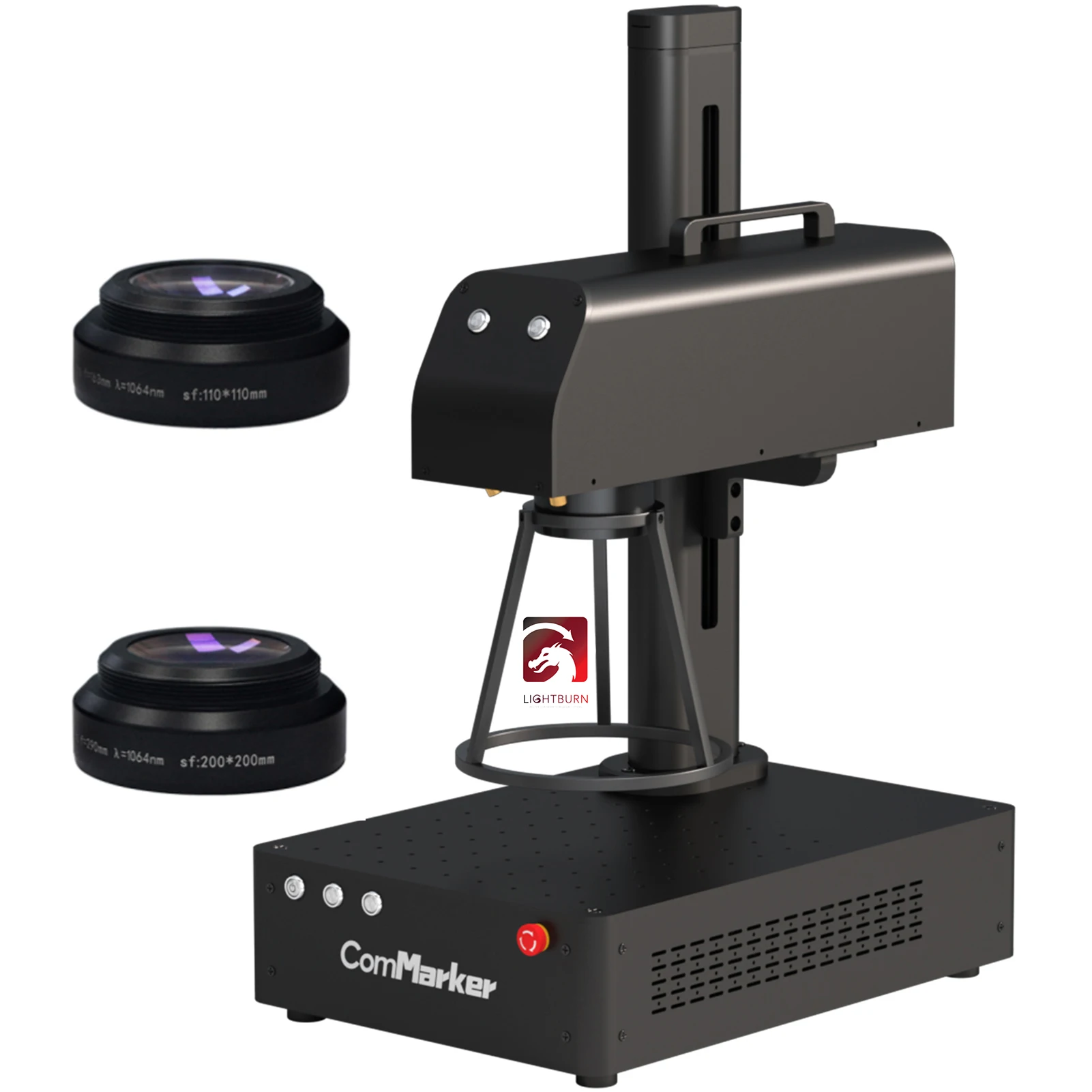

Videodaki gibi bir pcb tasarımında iş görür ancak yolların çok yakın olduğu tasarımlarda bu yöntem sorun çıkartıyor. Ardaki bakır tam kaldırılamıyor veya alttaki epoksi yanıyor. Sonrada yollar arasında direnç oluşuyor. Delik delme aşamasında yanma olayı bariz belli.
Odaklama lensleri ilgi çekici. ASML firması tonlarca altın değerinde para harcıyor lens geliştirmeye. Hatta nanometre hassasiyeti için bir ara lens olarak su bile kullandı. Kuruşlarla ifade edilebilecek maliyetlere mini pcb basılabilir.
@Endorfin35+ Geçiş süresi, lazer gücü ayarlama var. Yakmadan, çoklu geçişlerle, soğumasına izin vererek kesim yapılabiliyor. Soğutma için yüksek hava akışı yine yanmayı çözebilen bir etken.

5watt laser ile harcı alem kartlarla bakırı yakamıyorum ama üzerindeki boyayı yakabiliyorum.
