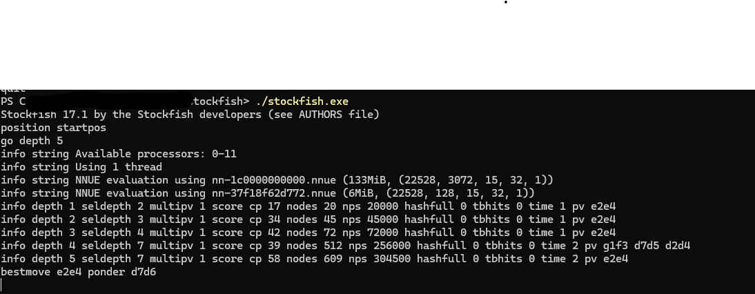

Lazarus pascal ile stockfishi komut satırından çalıştırmak istiyorum.
Ama hamleleri nasıl yazdıracağımı bilmiyorum.
shell komutu ile çalıştrınca stockfish aptalca oynuyor.
Aşağıdaki gibi çalıştırınca düzgün oynuyor ama bu kodları lazarus pascala nasıl gireceğimi bilmiyorum.

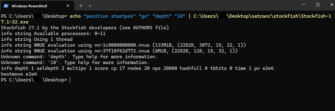

yapay zeka ile boğuşup duruyorum. :)
Bir sürü hata verdi.
power shell komutu bile düzgün çalışmıyor.
Yapay zeka "go depth 10 " şeklinde tarif ediyor ben ayrı ayrı yazınca çıktı düzgün çıktı veriyor anlamadım gitti.
Lazarus pascal ile hala çalıştıramadım.
