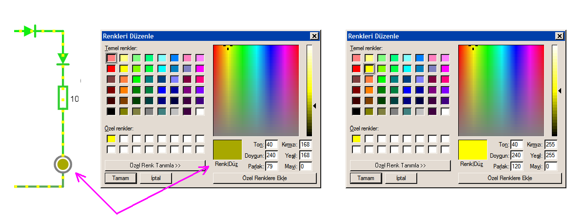

Falstad'da ledler için 0.0 - 1.0 arasında ondalıklı değerler vermek mümkün. Kırmızı-> 1.0, Yeşil->1.0, Mavi->0.0 yapılabilmekte. Oranını istediğiniz şekilde oynarsınız.
Buraya yazmadan önce, birden fazla renge "1" vererek karışım elde etme özelliğini keşfetmiştim ama ondalık değer aklıma gelmemişti, teşekkür ederim.
Karışımı şu yüzden denedim...
Yanlışım varsa, siz veya diğer arkadaşlar düzeltebilirsiniz; renklerle ilgili şu bilgiye sahibim: Kırmızı, sarı, mavi temel renkler ve bunlar elde bulunmak zorunda. Yani, başka renklerin karışımı (toplamı) yöntemiyle elde edilemezler. Örneğin bir ressam, paletinde sarı ile maviyi karıştırıp yeşil elde edebilir ama maviyi bu yöntemle elde edemez.
Ancak, karışım (toplam) dışında bir de çıkarma (fark alma) yöntemi var. Bu yöntem ise yalnızca dalga (ışık) söz konusu olduğunda uygulanabiliyor. LED aydınlatmalı renkli ekranda aynı şey geçerli mi bilmiyorum ama eski tüplü renkli ekranlarda 3 renk kullanılıyordu: Kırmızı, yeşil, mavi. Burada sarı, yeşil ile mavinin farkından elde ediliyordu.
İşte ben de belki kandırırım diye :sinsi1: Falstad'da yeşil ve maviyi beraber kullanmaya çalıştım. Hatta (hani belki fark alır diye) yeşili "1" maviyi "-1" verdim, kandıramadım. :)
Falstad özelinde konuşursak, sarı renkli LED elde etmek için bir hile biliyor musunuz?
