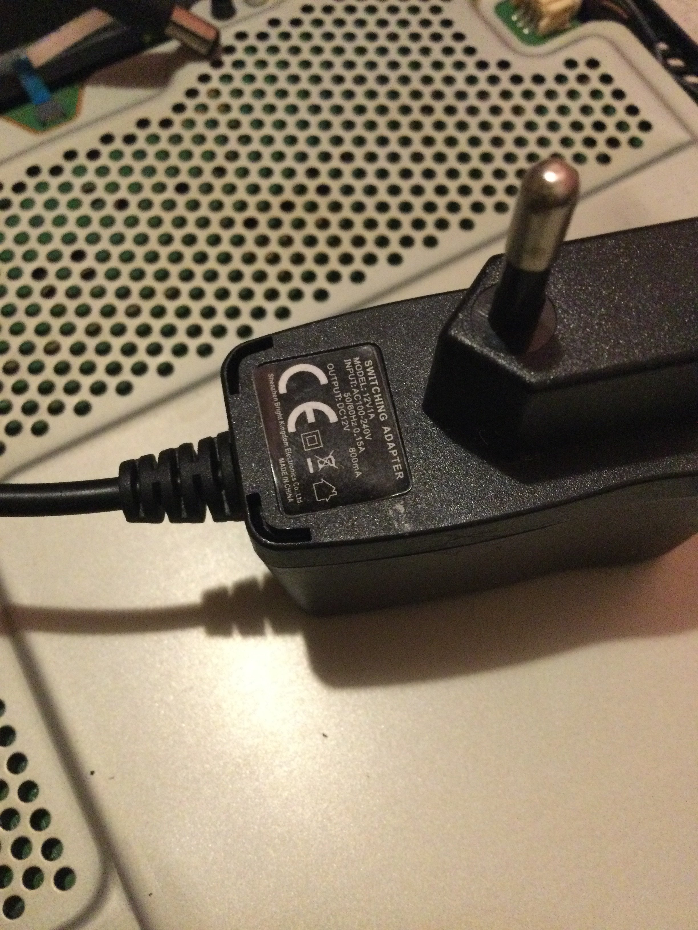

Elimde atıl durumda bir led birde eski telefon şarj aletleri gibi adaptör var bunları birleştirdim.
Gece lambası ya da mutfağa güzel olabilir diye düşündüm
fakat psikopat gibi yanıyor yanıp sönüyor sürekli..
araya bir eleman ekleyip bunu yavaşlatma hatta durdurma şansım varmı ?
adaptör ve led

Sanki adaptörün voltajı yüksek geliyor ve lamba çok akım çekiyor gibi. Sonra da adaptör korumaya geçip, akımı kesip tekrar veriyor gibi. Daha düşük voltajlı adaptör ile dene. Multimetre duruyor mu :) ?

Araya uygun bir direnç koyulabilir ama voltaj farkı fazlaysa bu pek uygun değil.

bu led 3 farklı şekilde yanıyordu lamba iken yavaşca yanıp sönüyor, ateş gibi yanıyor ve sabit yanıyordu şimdi çıldırdı nerdeyse 5 saniyede 20 kez yanıp sönüyor
club lambası oldu :D
O zaman basit bir led lamba değil o. Bir kontrolcüsü falan vardır, bozulmuş olabilir, doğru voltaj önemlidir yine de.

O adaptör o ledin dişinin kovuğuna yetmez. Adaptör yeteri kadar akım veremediği için voltaj çökmesi oluyor. Bu durumda ledlerin yetersiz akımdan pır pır etmesine sebep oluyor.

Yanlis saymadiysam 108 LED var. 1.5 metre serit LED'e denk gelir yaklasik. Serit LED'ler metrede 1A cekiyor. Bu alette 1.5A ceker sanirim. Adaptoun 12V/2A olmasi lazim dogru duzgun calistirabilmesi icin.

Bu adaptor o lambaya yetmez. 12V tamam ama 2A olmasi gerek, yani 2.000mA. Bu adaptorun gucu 800mA. Lambanin ihtiyaci bunun iki bucuk kati.

@nt bakma 1.5A yazdığına. O adaptör 1.5A filan vermez. Boşuna uğraşma onunla. Başka bir tane bul.
