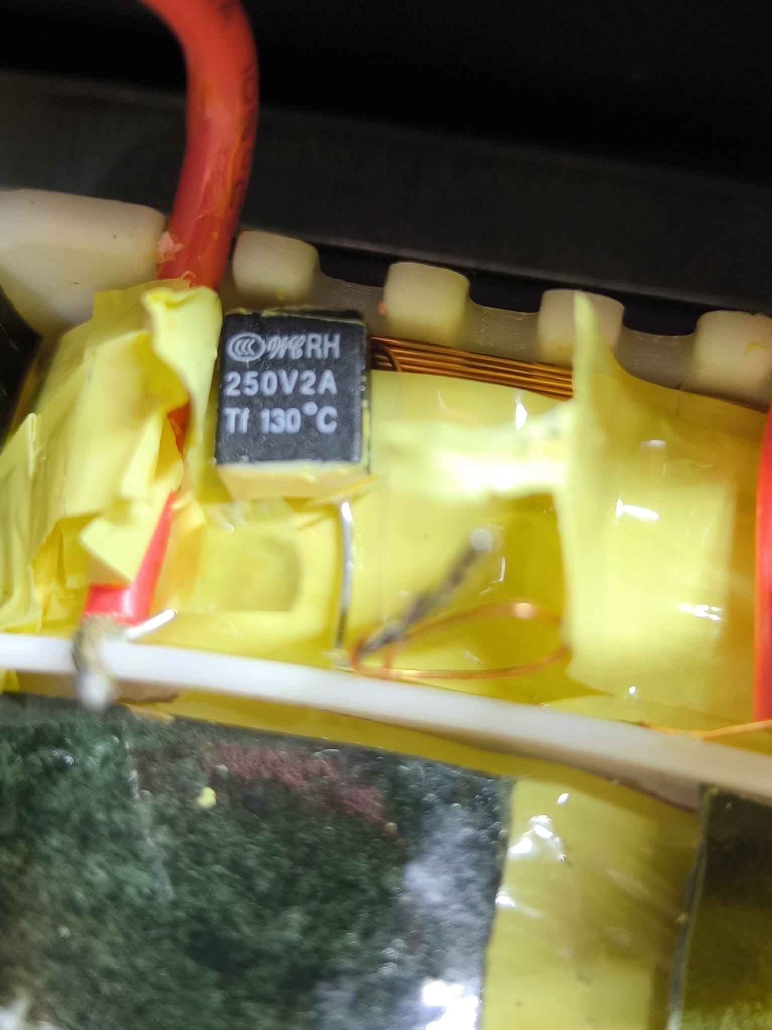

Merhabalar;
Elimde Yihua 878D+ bir istasyon var sanırım trafosu arızalandı. Giriş voltajı var, lakin 3 çıkışın hiç birinden voltaj ölçemiyorum. çıkışlar 10v, 24v ve 30v. Nereden bulabileceğim konusunda bilgisi olan var işe, paylaşırsa sevinirim..
Trafo sargısının saç göbek boyutlarını ölç ona göre bulursun.
Bulamazsan sargıyı söküp kendinde sarabilirsin.
Sökerken sarım sayılarını yazıp kaydet ama.
Birde trafoyu devreden ayırıp primer ve sekonder dirençlerini ölç.
Trafo besleyen devrede arızada olabilir.
trafo içinde termik varsa bozulmuş olabilir. Genel olarak trafoyu korumak için trafo içine termik sigorta konuyor.
