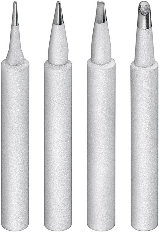

1- İstasyonu doğru sıcaklıkta kullandıktan sonra ki benim tercihim 370-380 oluyor lehim bozulmaz. Bu sıcaklıklarda havya ucunda lehim tutmak sorun olmaz. Çok da oyalanmadan kalıcı mekanına postalamak yerinde olur.
2-Lehimin içinde ve merkezinde bir iletken olmadan doğrudan iletken görevi üstlenmesi doğru bir uygulama değil. Kısa da olsa bir iletken kullanmanızda fayda var.
3- Lehim kaleminin pasta ya da flux içine temizlik için daldırılması doğru bir uygulama değil. Bunun için bulaşık teli kullanın. Lehimlenecek yüzeylere bolca flux-pasta uygulamanızda bir sorun yok hatta makbüldür.
Doğru sıcaklık pcbye göre seçilmeli, 380°C biraz yüksek bana göre. Havya uçları seramik kaplı olduklarından, kazıma yapacak temizlik araçlarından kaçınmak gerekli. Yüksek sıcaklıklarda havya ucu zorlandığında deforme olma ihtimali daha yüksek olmaktadır.
Temiz yüzeylerde lehim erime sıcaklığının 20-30°C üzerinde çalışmak bence uygun. Sökme-tamir işlerinde pcb durumu tekrar incelenmeli. Bazı pcblerde 350°C bile bozulmalara sebep olabilmekte. İşleriniz bitince, lehim ve flux artıklarını IPA ile mutlaka temizleyiniz.

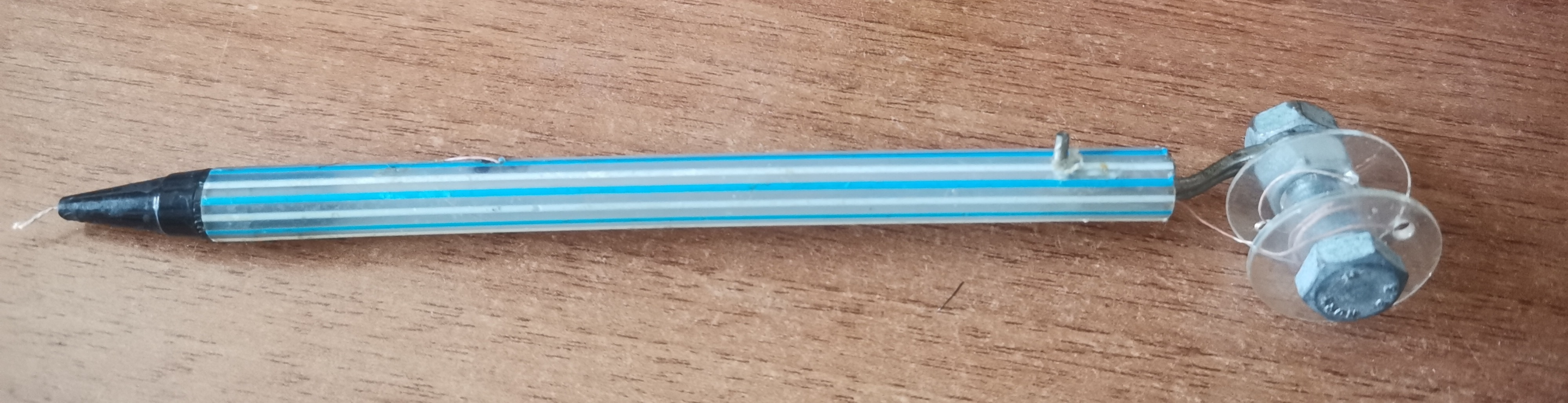

Böyle bir kalem işinize yarayacaktır. Bozuk röle bobinlerini ya da litz teli kullanabilirsiniz. Kablolu telefon kulaklıkları iç kabloları da olur. PBC işini en kısa zamanda çözümlemelisiniz.
