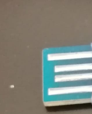

Lehim yüzey - oksitlenme sorunu

10 sene kadar eski cihazlarda PCB üzerindeki lehim kaplanmış yüzeyin zamanla oksitlendiğini, ölçüm noktasında açık devre gösterdiğini biliyorum. Kazımak gerekmişti.
Benzer durum, el yapımı USB cihaz var. PCB aynen resimdeki gibi.
Bu yollar lehim kaplı. Benzer sorunu önlemek istesek ne yapmalı?
Yollar iletken olarak kalmalı. Altın kaplayacak imkanımız yok :)
Krom kapla. :)
Düzeltme: Krom kaplamada kullanılan kimyasal maddeler kanserojenmiş.
Ders kitaplarında bu uyarı nedense yapılmıyor.
kendim koruyucu kaplama olarak kurşunsuz %3 gümüş lehim kullanıyorum. fiyatı biraz pahalı ama en kolay yöntem böyle oluyor. bu arada kartında sıvı teması gibi durumlar varsa hiç bir kaplama fayda etmez.
