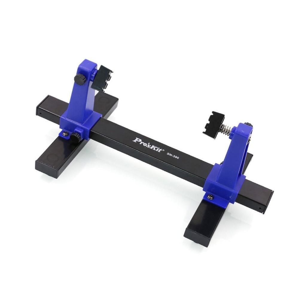

Ben ikisini de kullanmiyorum. USB mikroskop ve su var. Bana daha kullanisli geliyor. USB mikroskoplar telefon ile de calisiyor. Amator isler icin kendinden ekranli, pahali mikroskoplara gerek yok yani.
Telefon anakarti ya da kendinyap arduino kartlari gibi cok kucuk kartlarla ugrasacaksaniz su ikisinden biri alinabilir.
Ya da soyle yapabilirsiniz. 2 mm celik tel ya da 3 mm aluminyum alin hirdavatcidan, uclarina krokodil takip bir tahtaya monte edin. Krokodillere de isi ile daralan makaron gecirin, PCB'ye zarar vermesin. Hem kucuk hem buyuk PCB'leri tasir iki uc tanesi. Bir tane de USB mikroskop alin. Yukarda belirttigim tutucu elimde olmasa ben oyle yapardim.
