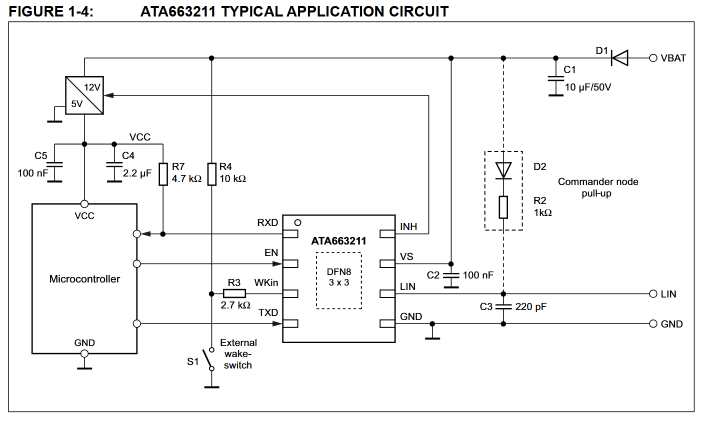

LIN Transceiver ?
Dede
24 Mayıs 2024
1,295

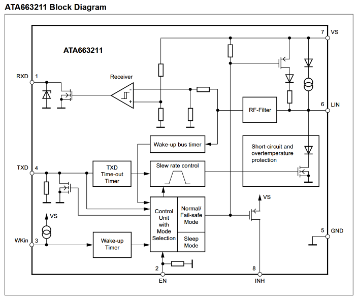

TTL yada 232 den I²C Bus a çevirici gibi görünüyor.
Ancak o kadarda basit olmayan bir sürü protokol dizisi war sanırım içeride.
LIN Transaver nerelerde ne amaçla kullanılır.?
Bilgisi olanlar ekleyebilirler.
DataSheet pek belirtmemiş nerelerde kullanılabileceğini.
DataSheets - ATA663211-LIN-Transceiver
Genelde otomotiv sektöründe canbus haberleşmesinin maliyetini azaltmak için modüller arası haberleşme için kullanılıyor. Mesela far yagmur sensörü ile ecu arası data transferinde. Ya da cam açma kapatma düğmeleri ile ecu arasında. Bunun yanında ikea ürünü bir masanın yükseklik ayarı için kullanıldığına da rastladım internette. Temelde yaptığı 3.3v ya da 5v (işlemciye göre) 12v dönüştürme. Bir çoğunda üzerinde 12v-5v yada 12v-3.3v regülatör de bulunur. 12v ile beslenen kartın işlemci icin gerekli olan voltaj regüle ihtiyacını karşılar.
