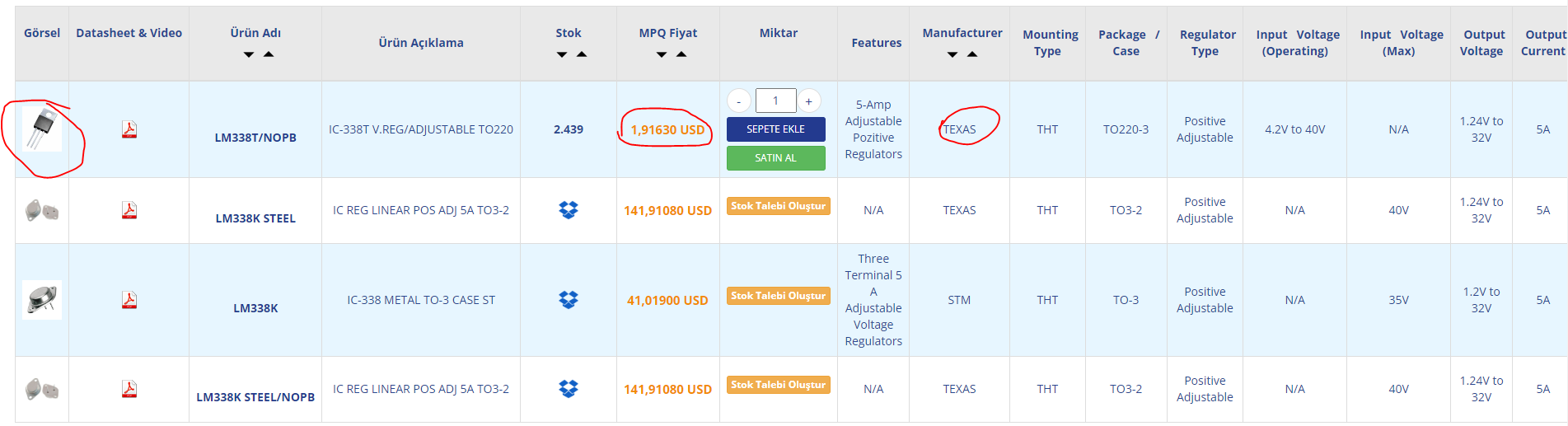

LM338K Lineer Güç entegresi 5A verebiliyor mu gercekten?

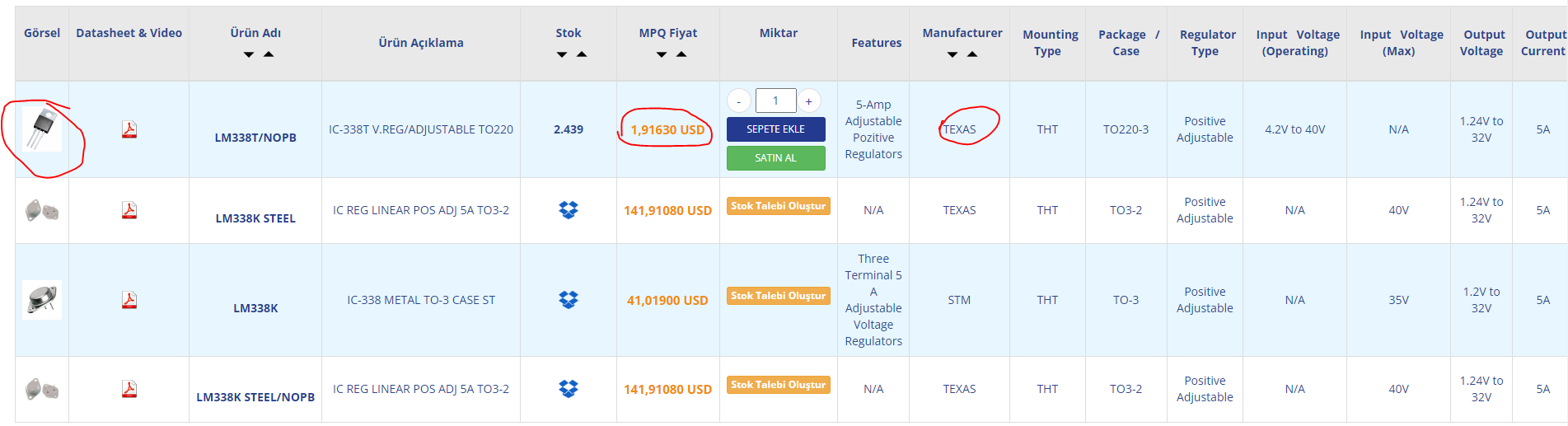

LM338K yatti gorunuyor zaten. Motorobit'te 50 TL idi. Pahali o entegre dediler, ben de Direnc.net'te 175 TL, demek ki orijinal dedim. O da pattistir, orijinali 70€ deyip uzduler beni, pisler. :cheeky1:
Fiyatlari gorunce tum tembelligim gecti. :D Mecburen yine op-amp, transistor falan ugrasacagiz. Sizin devreye bakayim. LM358 taksak giristeki 35V'a dayanir mi acaba? Tek beslemeli diye seviyorum ben onu. Ya da onun beslemesini LM317 ile yaparim 32V olarak.
