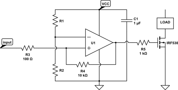

Histerezis göremedim. Açma kapama noktasında titreme yapacaktır. Açma noktasından biraz düşük değerde kapama yapmalı.
Histerezis, çıkıştan, girişe geri besleme alınarak yapılır
32238 eklentisine bak
herkese iyi gunler devreyi yaptim calisiyor kararli calismasi icin yukaridaki devrede histerezis direnci degeri ne olmalidir yada onereginiz boyle bir devre varmi kararli calisan teşekkürler
Histeres direnci eklenirse arkadaşların dediği gibi sorun halledilir. Bir çok buna benzer devreler tasarladım kendi Web sitem de yayınladım. Burada sorun olur diye link vermek istemedim.
10k..100k arası deneme yapabilirsiniz.
Ben olsam önce 100k ile başlarım
teşekkürler ilginiz icin deneyip sonucu paylasacagim...ldr devresi yapmistim role titremesi vardi sorunu 100k potansiyemetre takarak deneme yanilma yontemi ile cozmustum gayet guzel calisiyor

bilgi paylasimi cok guzel devreye 100k potansiye metre baglayip Histerezis denedim ayar yaparak denedim calisiyor ama kullandigim cihaza uygun olan direnci 500k potansiyemetre takarak 270k sectim durup devreye girmesi acisindan daha anlamli oldu ve 270k direnc taktim su anda aktif olarak kullaniyorum kullanacak arkadaslar var ise takacaklari cihaza göre secip ayar yapip yapabilirler kafasinda soru isareti olanlar icin tekrar dönüş yapip yazdim teşekkür ederim...
Devrenin Histerezis li stabil çalışan son hali nasıl oldu? Benim gibi yapmayı düşünenlere faydası olur.
ortam sicakligini baz aldigimda yaptigim ayarda test cihazi ortalama 30 derece gibi devreyi aktif hale getiriyordu ve yarım derece gibi farkla saniyeler icinde sogutup surekli fani ac kapa yapiyordu ve anlamsiz calisiyordu direnci takıp testimde kararsiz calismayi durdurdu ve surekli calisarak gereken sogutmayi surekli yapti kullandigim cihaz testini bitirdikten sonra cihazin icindeki isiyi atip fanı ortalama 2 derecelik bir farkla kapattı banada bu gerekliydi kullanmadigim zaman fan calismasin isindigi zaman fan devreye girsin ve cihazla işim bittiginde fani yeterli sogutmayi yaptiktan sonra kapatsin gereksiz gürültü ve cihazin ömründen yemesin...guc kaynaklari anfi vb. devrelerde kullanilabilir...biraz uzun oldu ama...sizlerin kullanacagi devrelerde kullanacağınız fan hizina ve takacaganiz alana kutu vb. gerekli direnci kullanarak seçebilirsiniz

Farklı bir versiyon olarak fan kontrol devresi.
Bu arada fanın tam hızını kontrol edebilmek için benimde aşağıdaki gibi bir demem oldu.
PTC'den gelen sıcaklık verisi yerine IR kumandadan gelen komuta göre hızı kontrol ediyordum. Aynı şekilde PTC'den gelen bilgiye göre de uyarlanabilir.
Bunun avantajı fanın dönüp gerçekten dönüp-dönmediği ya da beklenenden yavaş dönmesi vb durumlarda algılanabilir. Dolayısıyla fanda oluşabilecek hata durumunda, sistem uyarı verip, davranışını değiştirebilir. Belkide komple sistemi kapatılabilir. Yani daha detaylı bir sisteme çevirmek mümkün.
