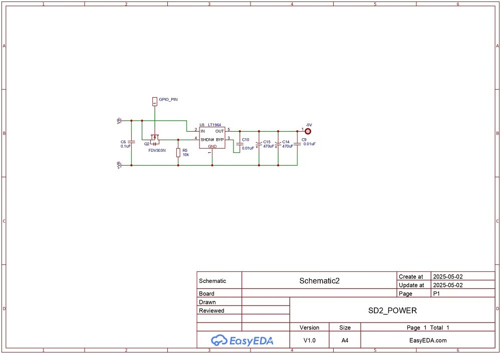

LT1964 Kapatma Pini
crazy
8 Ekim 2022
7
Stm32 ile Lt1964 çıkışını bu şekilde açıp kapatabilir miyim.
    48.6 KB · Görüntüleme: 21
Datasheette "The device will be shut down if the SHDN pin is open circuit" diyor. Kapalı olması için açık devre olması lazım. GND'ye çekersen de kapanır büyük ihtimal. Teknik olarak çalışması lazım şematiğin gözümden kaçan bir şey yoksa.
