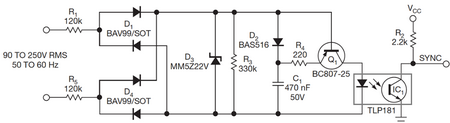

Merhaba,
Foruma bu gün katıldım.
Alltaki devre EDN de yayınlanmış.

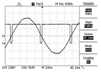

Zero Cross sırasında 200uS bir (sıfıra inen) pulse veriyor, düşük tüketimli, 200mW
220V girişinde BAV99 kullanılmış, 1N4007 tavsiye ederim.
"Zener 18V kadar indirilebilir" diyor, daha düşük voltajlı (25V) komponentler için.
Siz, transformatör kullanıyorsanız, seri dirençleri valtajınza göre ayarlamak mümkün.

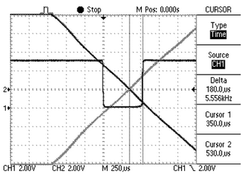

Scop görüntüsüne gore 24 v üzerinde test edilmiş ve yaklasık 3Voltta sıfıra inmiş buda 7.18 derece hata demek sıfıra geri çıkışıda -2 v civarında olmus buda 4.76 derece hata demek tabi 220 performansını da gormek lazım ama şu haliyle benim paylaştıgım devreye benzer bir hatası var (eger 300nA yeterliyse eğer mikro step in dediği gibi 1ma gerekliyse benim devreden 3 kat daha iyi ) ama yinede fidenin devresi çok daha iyi sonuç veriyor gibi duruyor
Bu son semada opto akimi sebekeden degil 100nF kapasitor tarafindan karsilaniyor. cok daha fazlasi da karsilanabilir fakat pals suresi daralir.
Zero anindan sonra 100n sarj olacak zamani buluyor.

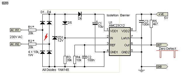

Yalnız direnç 10k olursa ortaya 2.5W gibi bir ısı çıkıyor. Bu devrenin ısındığı dikkatimi çekmedi ama saatlerce çalıştırıp denemedim. Bu noktaya dikkat edilmeli. Özellikle üstteki 2 adet 10k direnç ısınır diye düşünüyorum.
Mikro işlemci kullanacaksanız aşağıdaki (Zero Cross) entegreli devreyi inceliyebilirsiniz, "Latch" girişi ve ayarlanabilir "Threshold" imkanı var.
Oldukça yüksek izolasyon değerlerine sahip 7kV DC, 5kV RMS.
Ve hızlı, "Propagation Delay" 280nS
Ayrıca alttaki linkte bu devre dahil, siziin şemanıza benzer ve diğer tekniklerle yapılmış birçok çözüm var.
Ben de uzun süreli çaliştırmayacağım zaten ihtiyaçtan değil denemek için yapıyorum 3 tane 5w 10 k sipariş etmişim keşke daha fazla sipariş etseydim beni 3 de durduran ne oldu bilmiyorum sanırım ıvır zıvır bissürü şey eklerken birden 4 haneli rakamlara çıkınca aldıgım yedekleri kıstım biraz
5w dirence gerek yok.
1w 3tane 10k olsa yeter. Hatta 2 tane 10 yerine 3 tane 10k olsa daha az ısı oluşur
