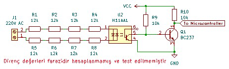

Merhaba,
Foruma bu gün katıldım.
Alltaki devre EDN de yayınlanmış.
Zero Cross sırasında 200uS bir (sıfıra inen) pulse veriyor, düşük tüketimli, 200mW
220V girişinde BAV99 kullanılmış, 1N4007 tavsiye ederim.
"Zener 18V kadar indirilebilir" diyor, daha düşük voltajlı (25V) komponentler için.
Siz, transformatör kullanıyorsanız, seri dirençleri valtajınza göre ayarlamak mümkün.

Öncelikle foruma hoş geldiniz
Scop görüntüsüne gore 24 v üzerinde test edilmiş ve yaklasık 3Voltta sıfıra inmiş buda 7.18 derece hata demek sıfıra geri çıkışıda -2 v civarında olmus buda 4.76 derece hata demek tabi 220 performansını da gormek lazım ama şu haliyle benim paylaştıgım devreye benzer bir hatası var (eger 300nA yeterliyse eğer mikro step in dediği gibi 1ma gerekliyse benim devreden 3 kat daha iyi ) ama yinede fidenin devresi çok daha iyi sonuç veriyor gibi duruyor
Bu son semada opto akimi sebekeden degil 100nF kapasitor tarafindan karsilaniyor. cok daha fazlasi da karsilanabilir fakat pals suresi daralir.
Zero anindan sonra 100n sarj olacak zamani buluyor.
Çok güzenli bir yöntem istiyorsanız AMC1311 + 5/5V izole çevirici kullanırsınız işlemcinin ADC'sine sokar, 100-200kHz gibi yüksek anahtarlama ile örnekler 5-10us aralıkla zeroyu algılarsınız.

@132kHz 10k kullanmışım. Skop ile bakılabilir. Değee ne kadar büyürse 0 anından o kadar uzaklaşacaktır.
Yalnız direnç 10k olursa ortaya 2.5W gibi bir ısı çıkıyor. Bu devrenin ısındığı dikkatimi çekmedi ama saatlerce çalıştırıp denemedim. Bu noktaya dikkat edilmeli. Özellikle üstteki 2 adet 10k direnç ısınır diye düşünüyorum.
Ben de uzun süreli çaliştırmayacağım zaten ihtiyaçtan değil denemek için yapıyorum 3 tane 5w 10 k sipariş etmişim keşke daha fazla sipariş etseydim beni 3 de durduran ne oldu bilmiyorum sanırım ıvır zıvır bissürü şey eklerken birden 4 haneli rakamlara çıkınca aldıgım yedekleri kıstım biraz
5w dirence gerek yok.
1w 3tane 10k olsa yeter. Hatta 2 tane 10 yerine 3 tane 10k olsa daha az ısı oluşur

Bulabileceğiniz en küçük boyutlu bir 220 to X trafo ve bir opamp ile hem izolasyon hemde tamı tamına sıfır geçiş elde edebilirsiniz.
Daha evel epey sıfır geçiş devreleriyle uğraştım.
Şebeke sıfır geçişleri için en ideal çözüm bu.

trafo faz kaydırmaz mı?
Sekonderi nasıl bağladığına göre değişir. Sekonder, primere göre ya 180 derece faz farklıdır yada aynı fazdadır. Tabi transformatör tasarımında özen gösterilmeyip birçok kaçak empedanslar varsa, 180 dereceden çok az bir fark olabilir (bilmiyorum belki birkaç derece), ama normalde neredeyse tam 180 derece veya 0 derece faz farkı elde edilebilir.
