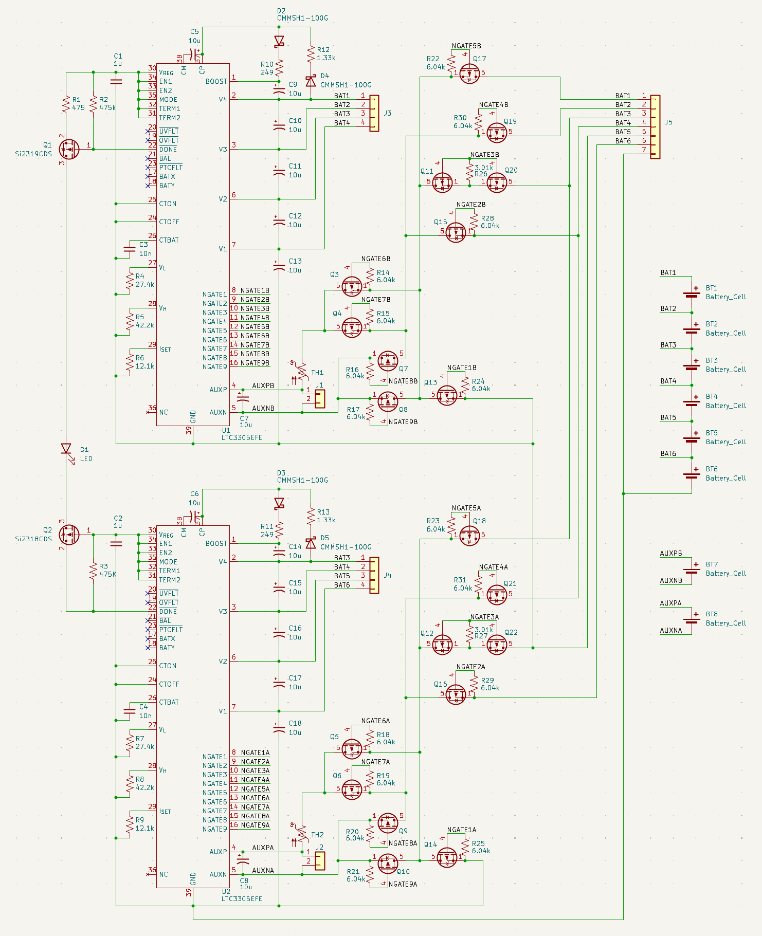

Bugün LTC3305 ler elime ulaştı, teşekkürler @slewrate.

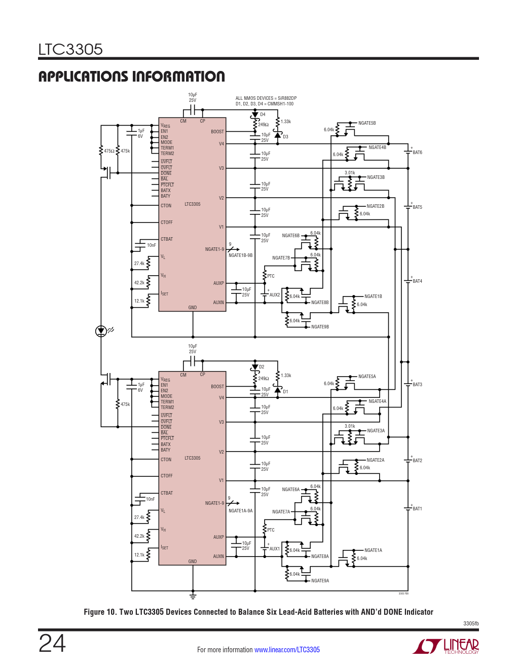

Her bir LTC3305, 4 tane seri bağlı akünün voltajını dengeleyebiliyor. Ardışıl olarak bağlantı yapılarak daha fazla seri bağlı akünün voltaj dengelemesini yapmak mümkün. Voltaj dengeleme işlemi için her bir LTC3305 in bir şarj transfer aküsüne ihtiyacı var. Fazla şarj olan bir akü ile bu transfer aküsü şarj ediliyor, sonra da az şarj olan akü bu transfer aküsü ile şarj ediliyor. Datasheet'teki örnek uygulama devresi aşağıdaki gibi. Bu örnek, 6 tane seri bağlı akü için olan devre.
Datasheet'i ayrıntılı inceleyim öncelikle şarj transfer aküsünün özelliklerini belirleyeceğim. Elimde bol miktarda 12V 9Ah VRLA akü var, eğer bunlar kullanılabiliyorsa çok iyi olacak. Ayrıca kullanılması gereken MOSFET'lerin özelliklerini de belirleyip ona göre sipariş vermek gerekecek.
Entegrenin iki çalışma modu var: Sürekli dengeleme, peryodik dengeleme. İlk aşamada peryodik dengeleme şeklinde uygulama yapacağım.

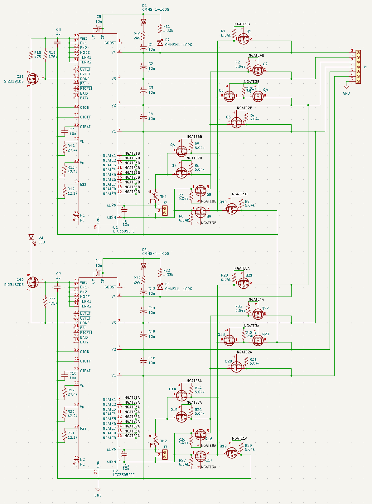

Datasheet'te tüm MOSFET'lerin N Channel olması gerektiği söyleniyor ve değişik firmaların ürünleri öneriliyor. Örnek şemada SiR882DP kullanılmış. Ama bu 60A lik MOSFET'e benim devrede gerek yok, ben SiS892DN kullanacağım. Bir de status LED ini kontrol eden iki tane MOSFET var, bunlar küçük sinyal MOSFET'ler, elimde hem P ve N channel var zaten.
MOSFET'leri sürmek için bir boost converter var LTC3305 içerisinde. iki tane harici shottky diyot kullanılıyor. Örnek şemada CMMSH1 kullanılmış, ben de onu kullanacağım.
Dengeleme aküsü için 12V 9Ah kullanılabileceği belirtiliyor. Ama ana aküler ile aynı kapasitede akü kullanırsam, akü paketinin kapasitesinin bu dengeleme aküsü ile artacağı belirtiliyor. Bu durumda mevcut 6 akünün aynısından iki tane daha alabilirim. Geçen gene sabah 9:00'da elektriği kestiler, 15:00'da açtılar. Olabildiğince fazla kapasitenin bir faydası olacak.

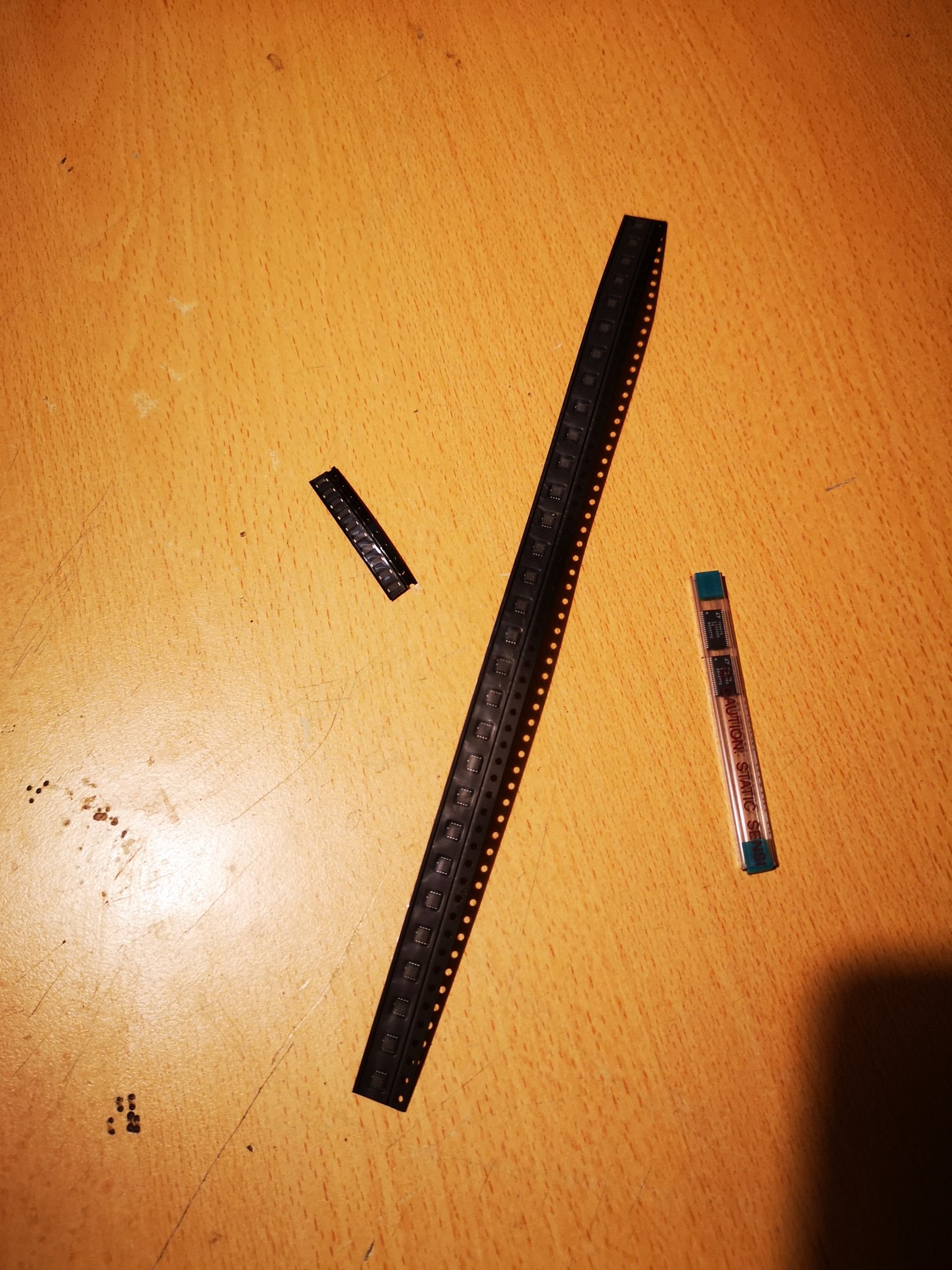

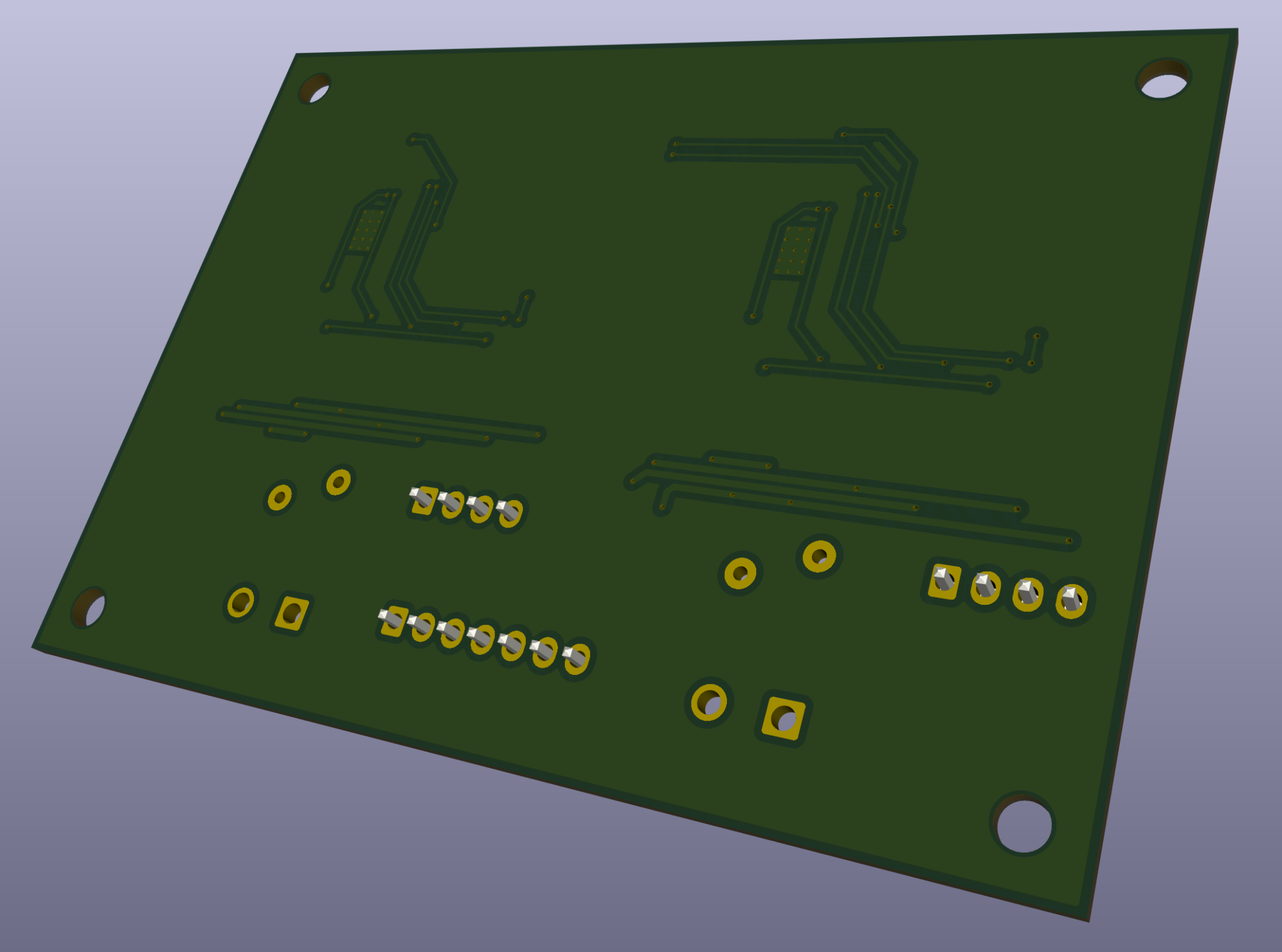

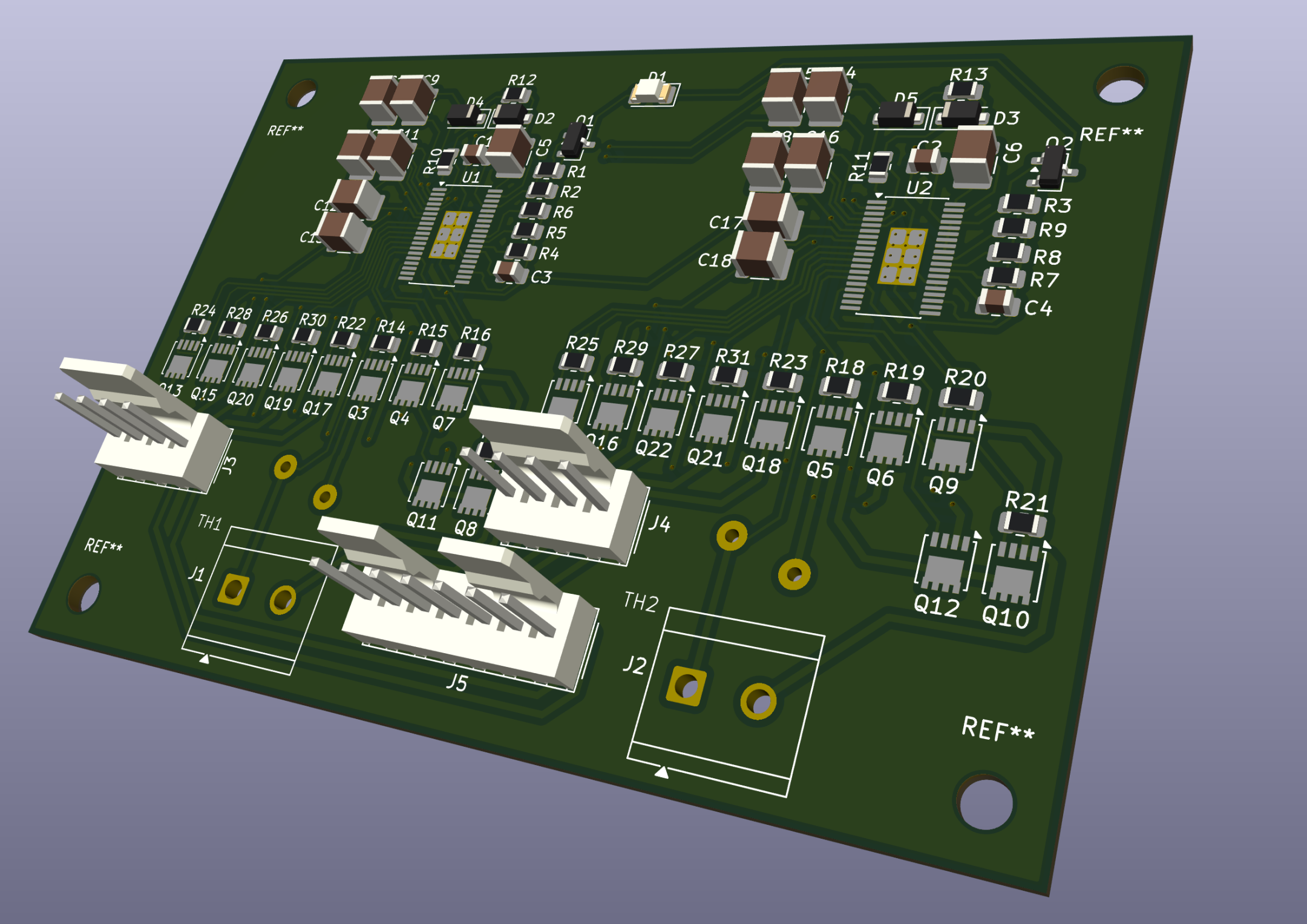

MOSFET ve schottky diyotlar geldi. datasheet'teki standart 6 akülü devreyi şu anda KiCad ile çiziyorum.
Yalnız bu Analog Devices parçası. İleride bir daha lazım olursa nasıl temin edersiniz bilmiyorum.
Mouser'in tedarikçisi fidersan'dan fiyat teklifi istedim bakalım onlar getirtebiliyorlar mı ...
