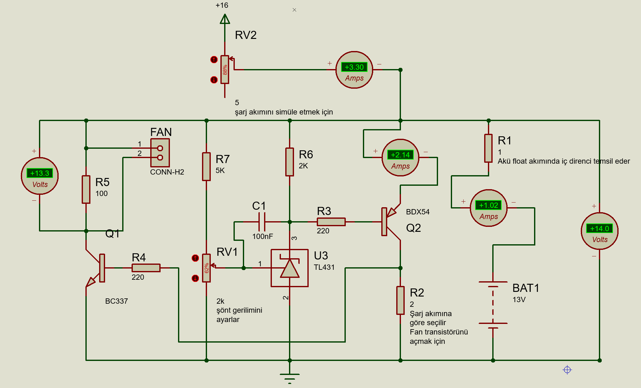

Hocam tl431 + transistörlü şönt regülatörle olur. proteus 8.4 dosyası. Devreyi bire bir kurup çalıştırmadım ama emsalini 3s şarj balans devresinde kullanmıştım.
İşlemcili yapıp durumu da görmek isterim. Bu devrede gördüğüm kadarıyla herhangi bir durum bilgisi verilmiyor.
İşlemcili yapacaksanız bir çok veriyi yorumlamanız mümkün. Mesela boştaki gerilimi değerleri de akünün sağlığı hakkında fikir verebilir.

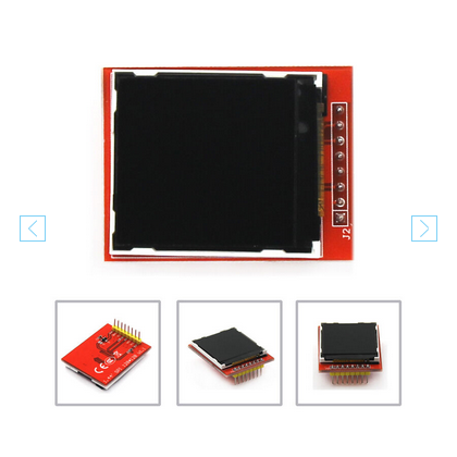

Güzel bir çalışma. Ama bu da bir çeşit aktif dengeleme sistemi. Yani ilave, tamamen bağımsız bir akü kullanılıyor ve bu akü ile de seri bağlı aküler arasında şarj transferi yapılıyor. Benim aklımdaki sistem çok basit. Temelde bir MCU, bir MOSFET, şönt direnci, ve birkaç tane uyarı LED'i. Konsept olarak çalıştırıldıktan sonra, minyatür bir TFT ekran dahil edeceğim.

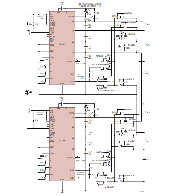

Uğraşır yaparım diyorsanız elimde 2 adet TSSOP pakette orjinal LTC3305 var isterseniz ücretsiz göndereyim. 2 tanesi 6 aküye yeter.

Teklif için teşekkürler. Haklısın, ilk yapılacak çalışmanın, doğru olduğu bilinen, kanıtlanmış bir yöntemle yapılması daha iyi. Elde çalışan bir referans olduktan sonra DIY olanını yapmak daha mantıklı. Adresi özelden gönderiyorum.

Teklif için teşekkürler. Önce LTC3305 ile bir çözüm geliştireyim, performans kriterlerini belirleyeyim, o zaman MCU ile neler iyileştirilebilir ortaya çıkacaktır.
