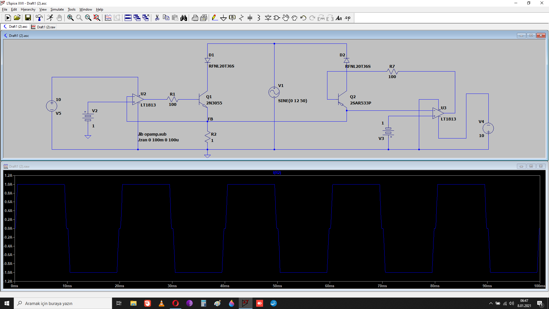

Biraz önce LTSpice programını indirdim ve basit bir devreyi simule edeyim dedim. Sonuç hüsran :mad: MOSFET girişine 30 V luk DC kaynak bağlıyorum ve MOSFET sadece 5 küsür mA çekiyor. Bu nasıl olur yav?
  • Draft1.asc
    659 bytes · Görüntüleme: 141
EEVBlog'da paylaşılan aşağıdaki şemadan esinlenerek şöyle bir devre kurdum
Ama oradaki devrede olduğu gibi MOSFET değil de transistör kullandım. Ama sonuç, hiç çalışmıyor ... Veya LTSpice gene kekliyor beni.
  • Draft1.asc
    1.9 KB · Görüntüleme: 130

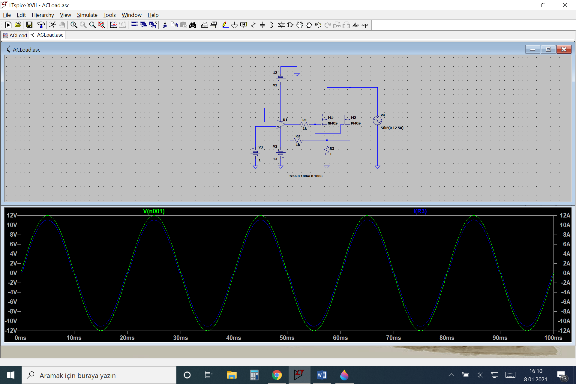

  • acload.asc
    2.5 KB · Görüntüleme: 132

Benim aldığım sonuç da buna benzer zaten. Beklenen sonuç bu değil. Akım değeri hem sinüsoidal değil, hem de negatife inmiyor.
Sadece sıfır geçişlerinde crossover distorsiyon olmasını öngörüyordum ve bunu düzeltmenin yollarını arayacaktım ama devre malesef hiç çalışmıyor.

Giriş sinyali olmayacak devrede. Ben sadece referans voltajını değiştirerek kaynaktan çekilen akımı değiştireceğim. Benim seçtiğim kaynak da 12 Vp, 50 Hz sinüs, kare dalga falan değil.

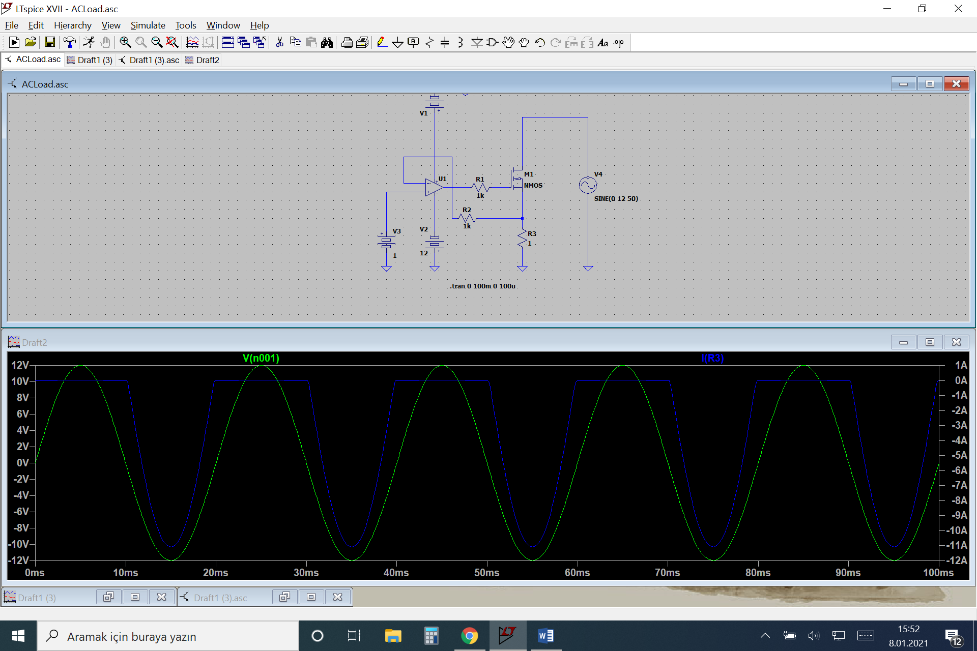

Şöyle bir özetleyeyim tekrar devrenin görevini:
Şu devrede V1, herhangi bir AC kaynak. Mesela 220 VAC şebeke voltajı veya bir transformatörün sekonderi. Burada R1 direncinin değerini değiştirerek kaynaktan çekilen AC akımı değiştirebiliyoruz. İşte benim yapmak istediğim devre, bu R1 in yerine geçecek ve geçen AC akımın değerini ayarlayabilmemizi sağlayacak. Bunu yaparken de AC akımın şeklini mümkün olduğunca bozmayacak. Sadece genlik değişecek.
Muhtemelen her iki MOSFET de full ON. Voltaj 12 Vp, akım da 12 Ap. Şimdi mesela 4 A çekmesini istiyoruz, ama kaynak 12 Vp kalacak. Bu da çalışıyorsa o zaman olmuş demektir :)
Aynen ikiside sürekli ON durumda. Akım ayarı bu kadar basit olsaydı binlerce dolara bu aletleri satmazlardı.:katil2:.
