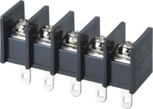

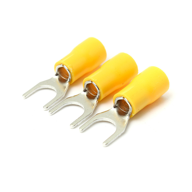

Test amaçlı kullanımlar için M4 civataya göre genişliği olan çatal papuçları hızlıca güç kaynağına bağlamak istiyorum. Şu an Resimdeki gibi klemense vidalıyorum.
Banana/Born soketlerin minyatürleri olsa süper olurdu araya sıkıştırıdım. Tornavida vs kullanmadan elle hızlı bağlantı nasıl yapabilirim.
Elle sökülüp takılabilen WAGO klemensler var. Çok sağlam ve kaliteli, ama fiyat iyi değil.

Bu dediğin tanıma uyan şey, güç kaynağı çıkış portlarında kullanılan banana jack'ler. Bunlara hem banana jack takabiliyorsun hem de üzerindeki somunu gevşetip çatal takabiliyorsun.
Tamam iste aynen oyle kullanmak istiyorum. Su an elimde heryerde olan dandik guckaynalarindan var. Uzerindeki soketin somunun gevsetiyorum ama catal araya girmiyor. Baska urun deneyemedim ama hepsi oyledir. Sanirsam.
Hmm anladım. M4'e göre olsun istiyorsun. İnce banana var ama öyle hem çatal hem de ince banana takılabilen soket hiç görmedim.
Test ettigim urunlerde m4 catal takili. Her seferinde vidalamaya usenmeye basladim. :D
M4 civataya plastik basli kelebek somun yapsam cok kaba gozukecek. Hemde bananalari baska yere takacam. Son care kendi banan soketimi yapmak sanirim.
