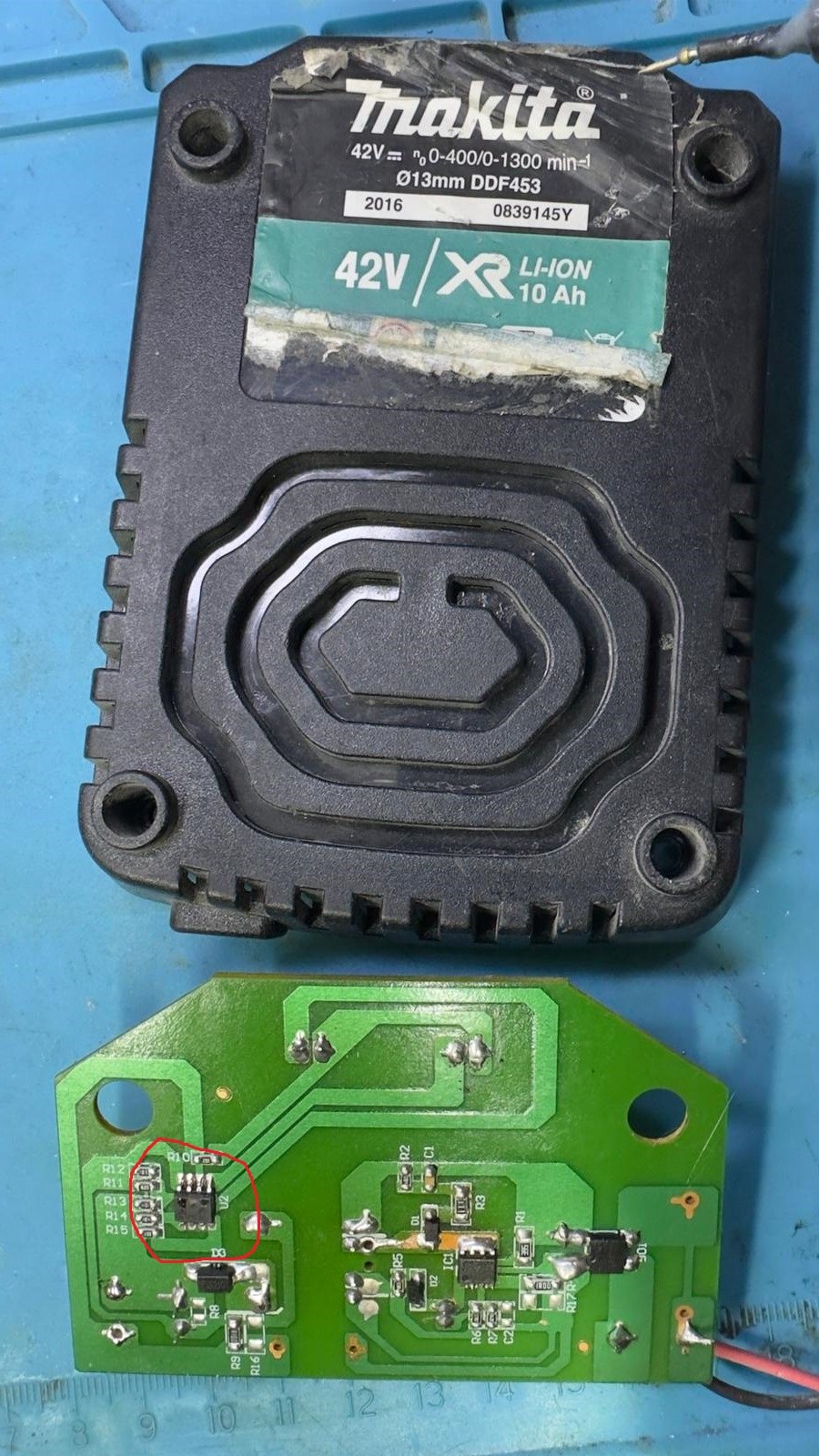

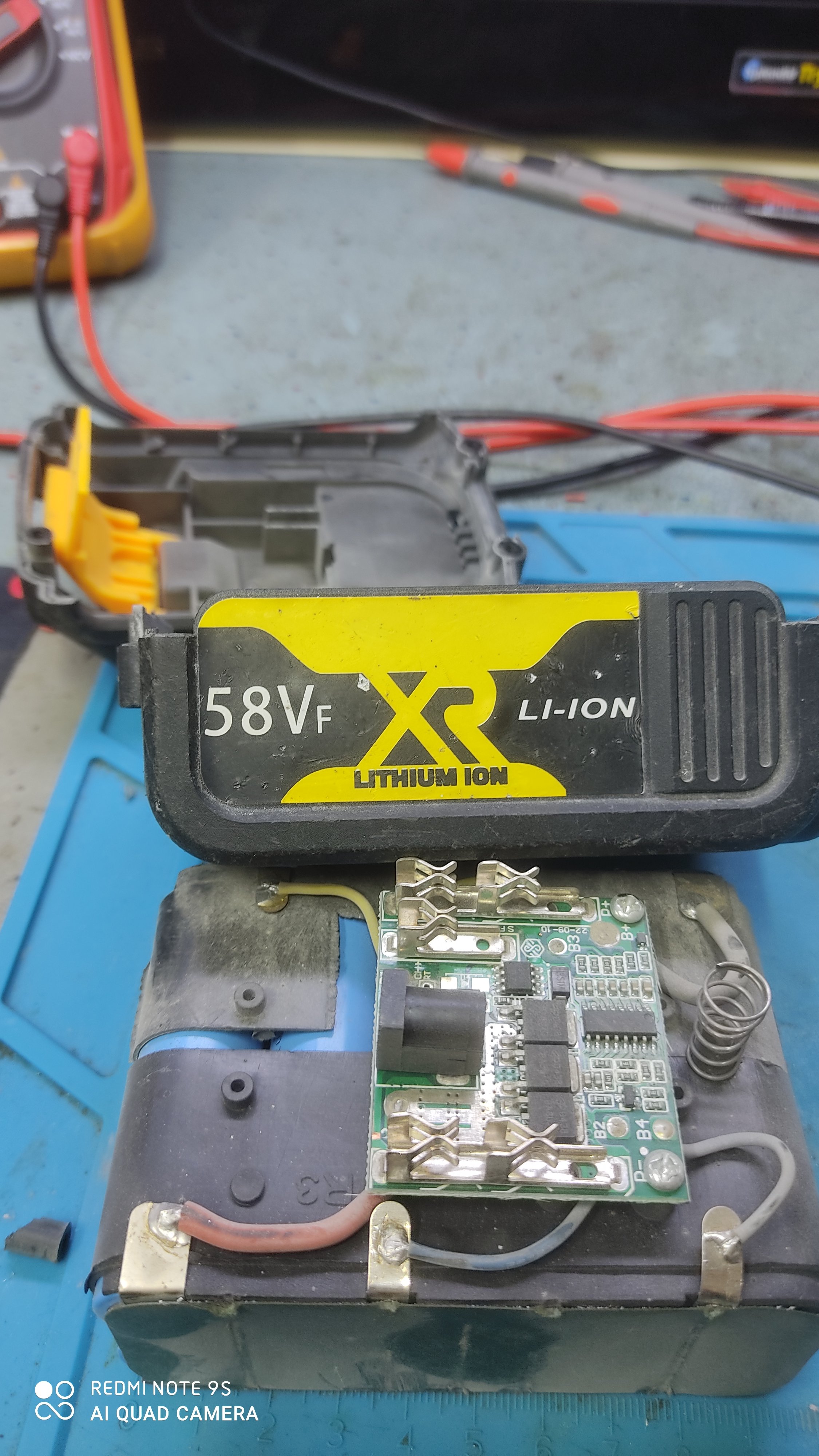

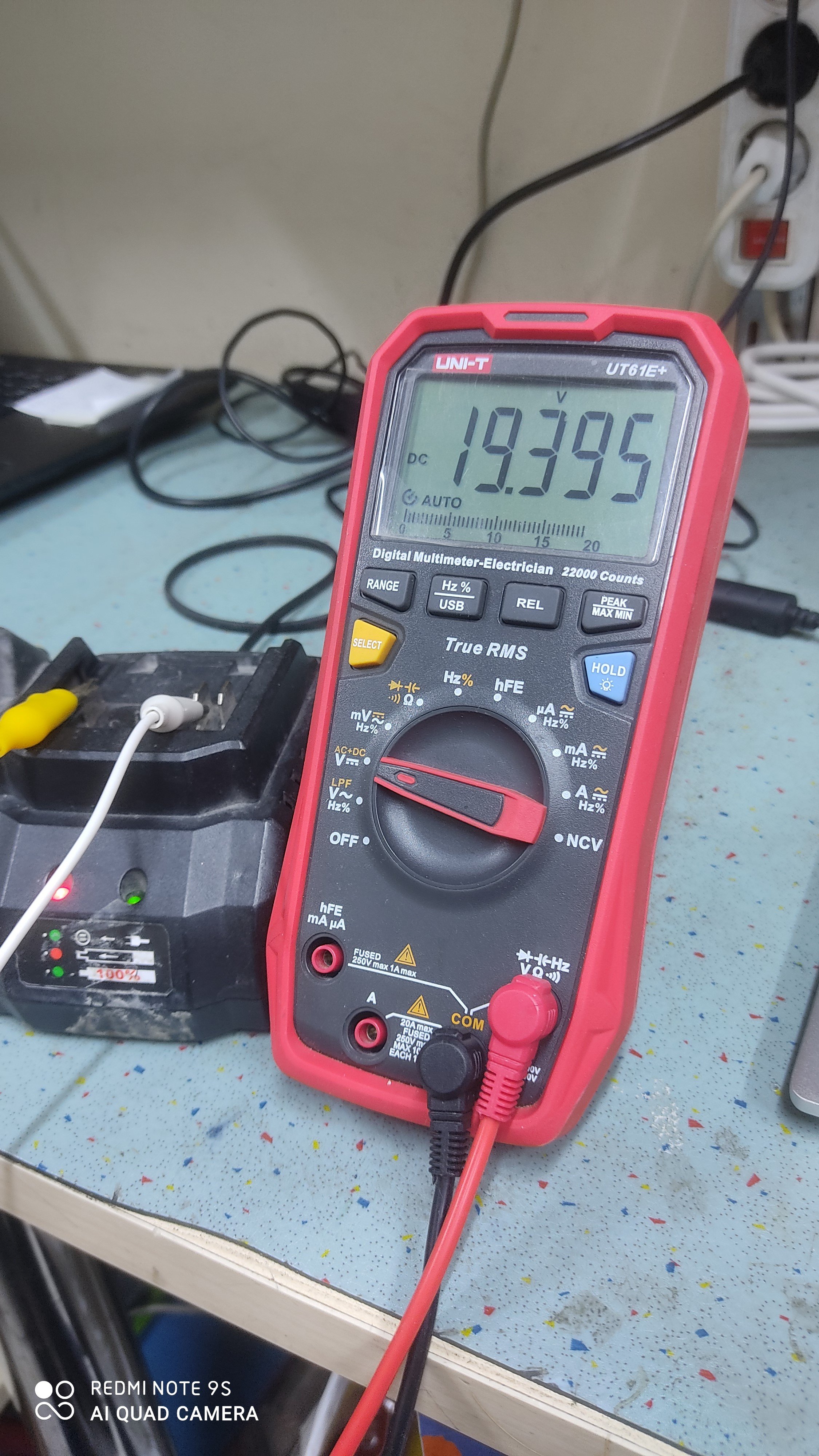

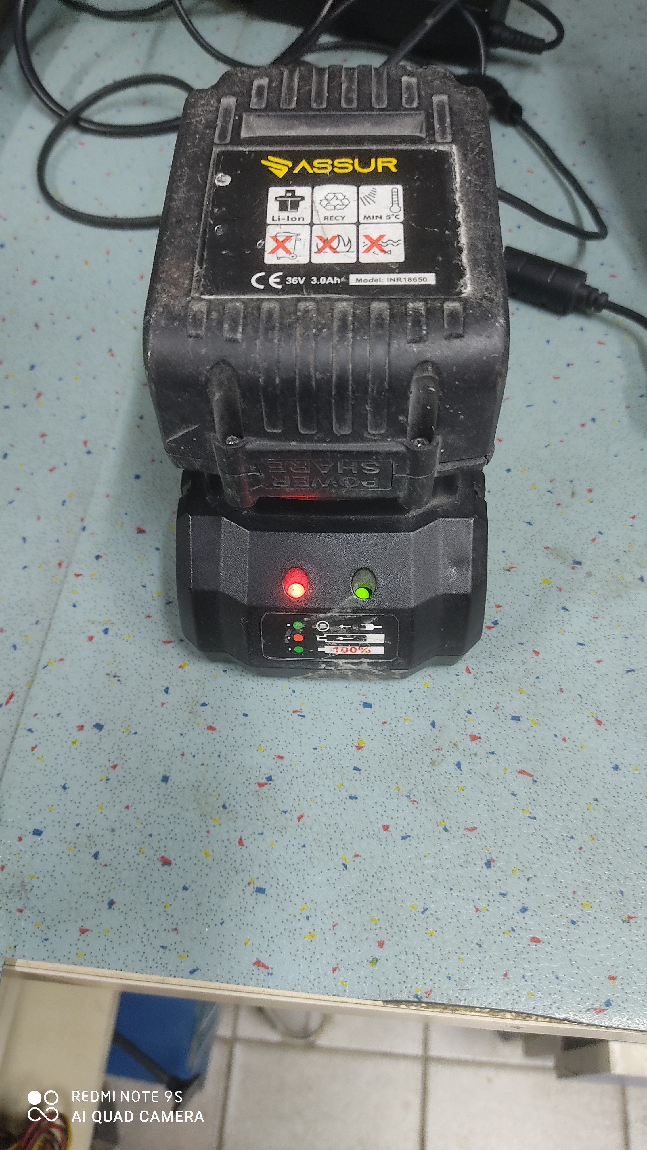

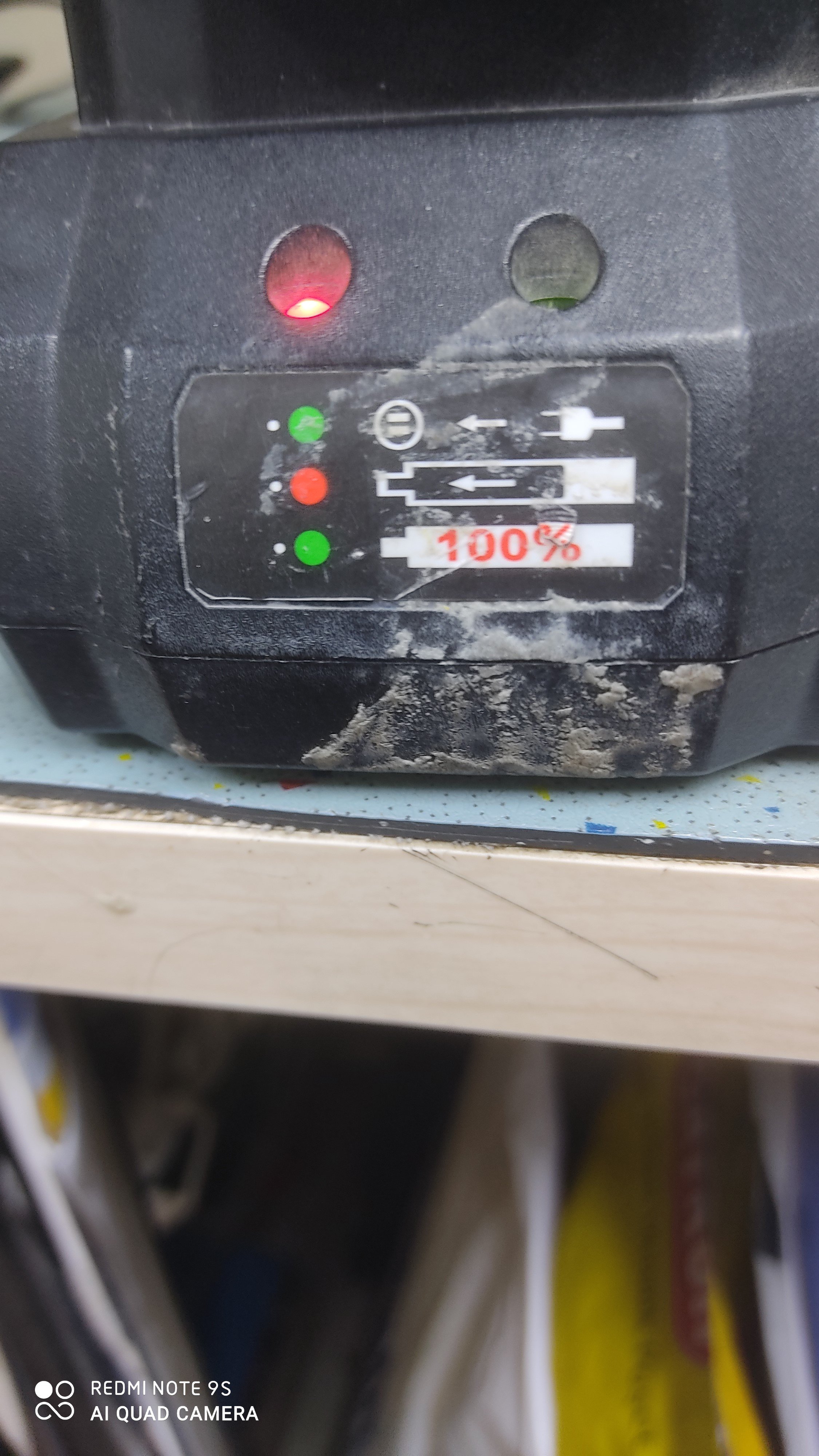

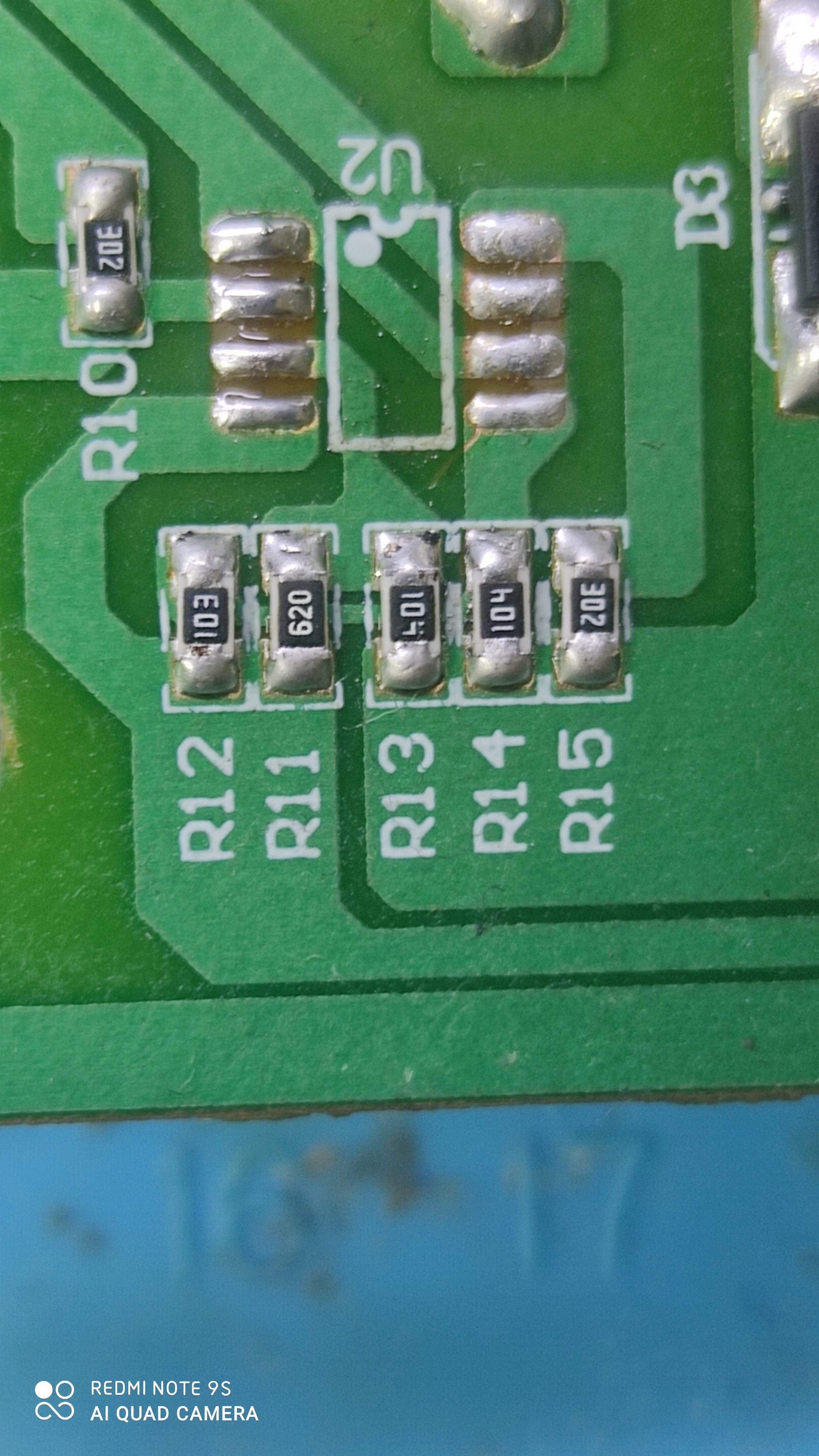

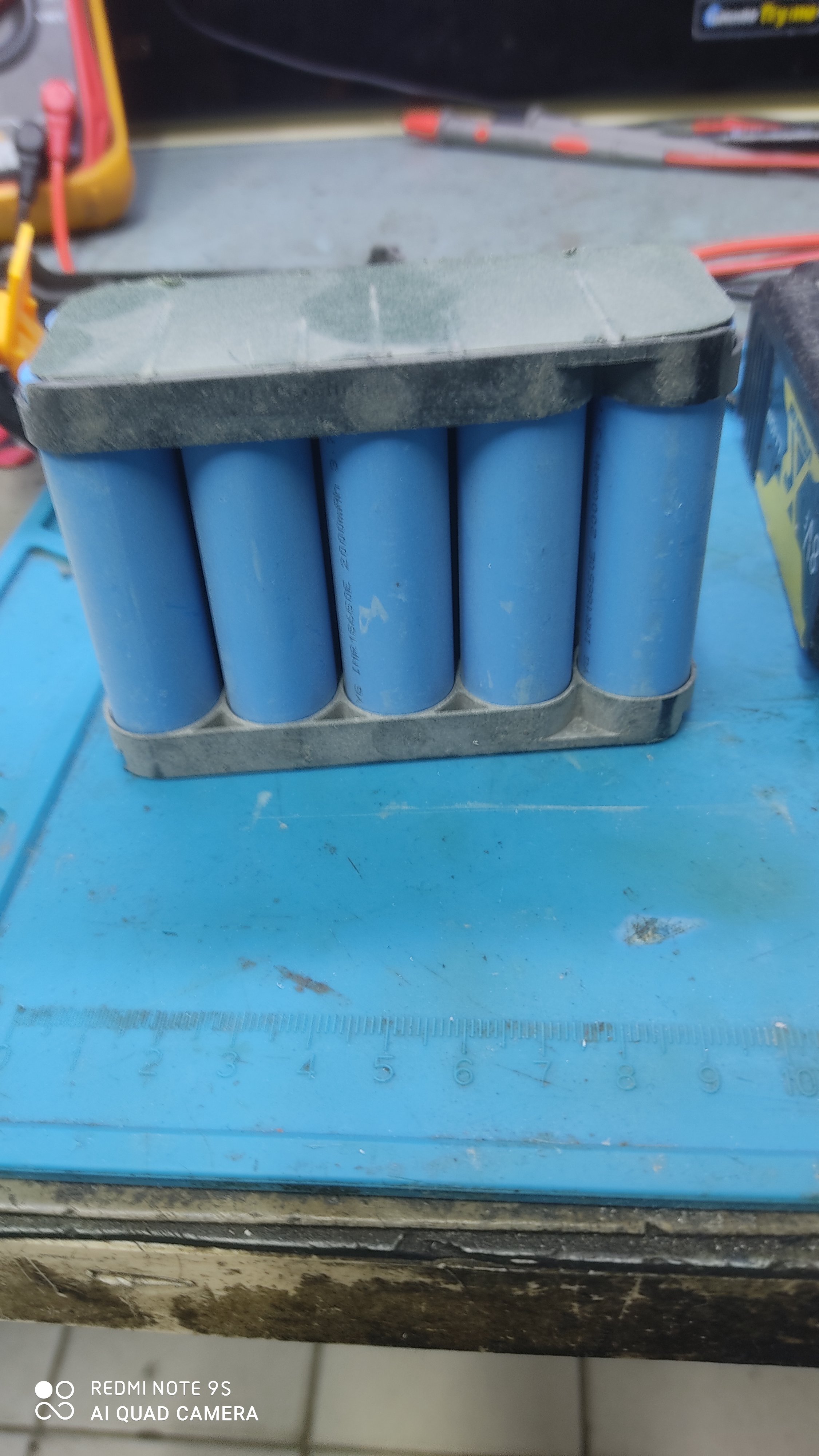

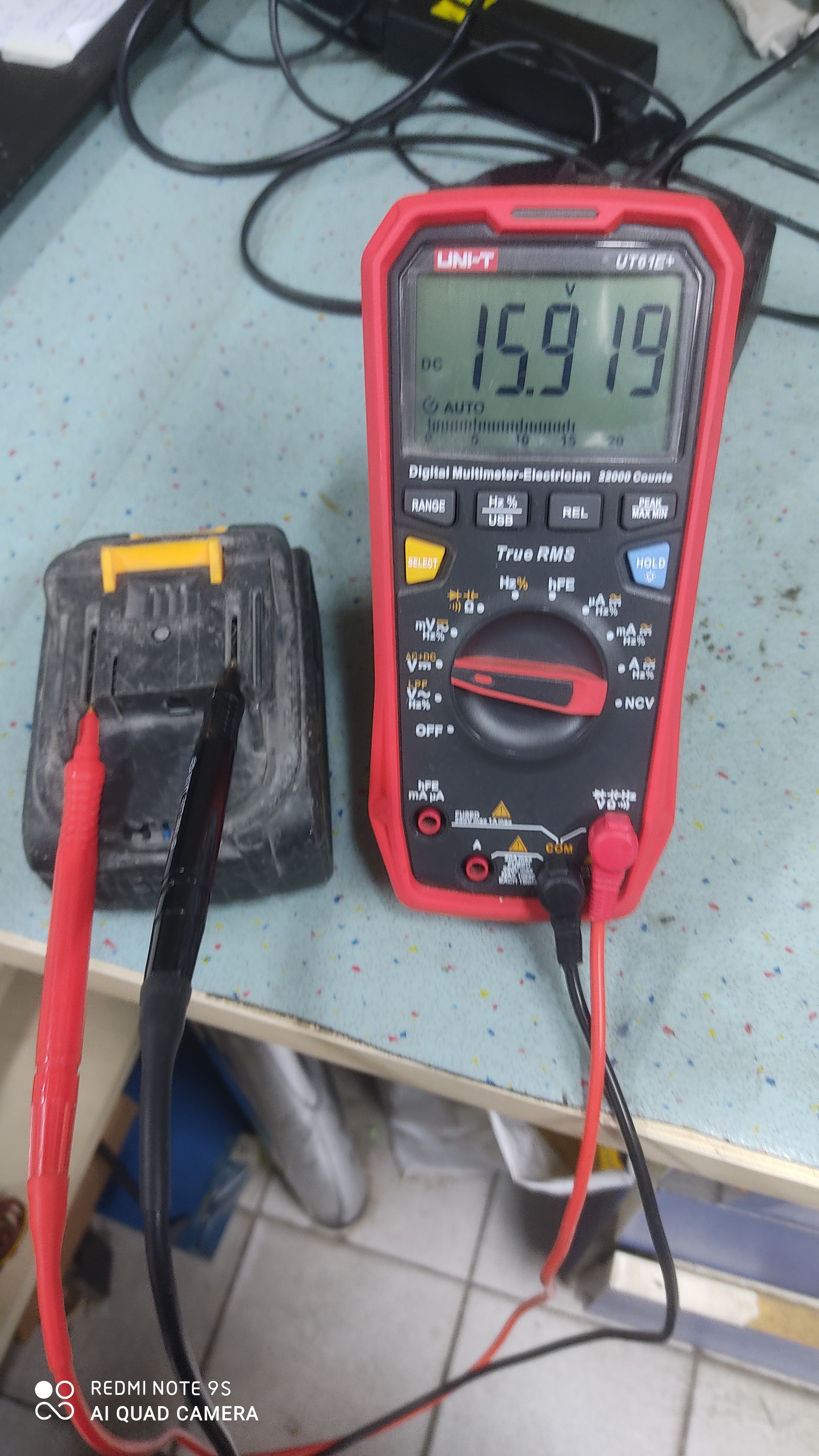

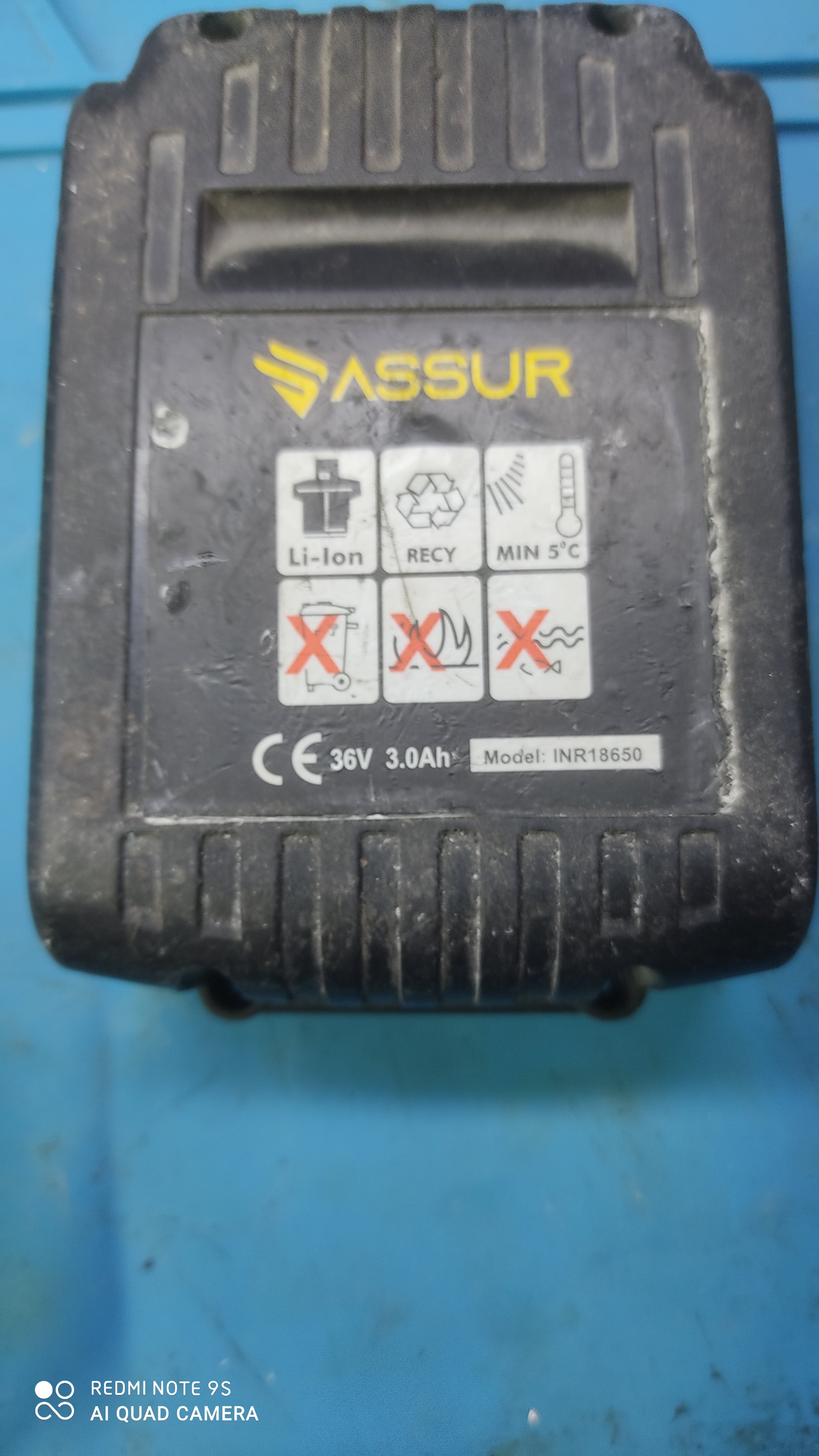

bana tamir için getirdiler pil voltajları 15.916 geçmiyordu pillere harici güç kaynagımdan ayarladım 21volt 3amp verdim batarya voltajı 18.450 yukseldi tahminim bu şarz aleti şarz yapamıyor sahibini bekliyorum kesin bir bilgi almak için lm358 ile bir sorun olabilirmi

Orada smd dirençler var,onları onları ölç.
