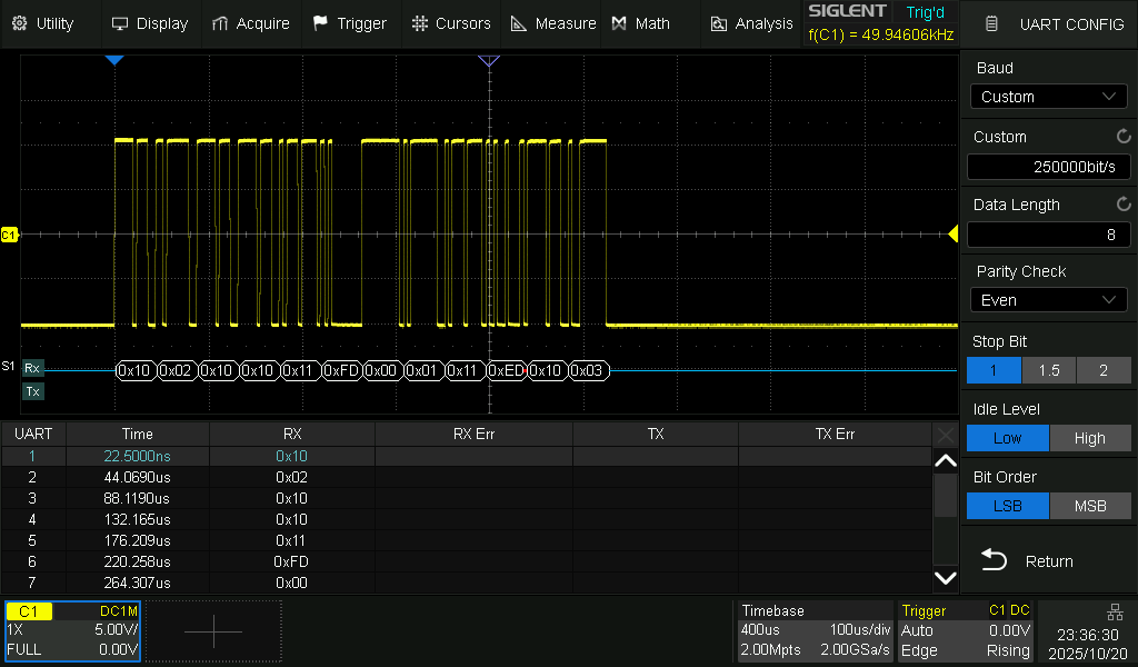

Fakat JBC havyanın haberleşmesini bir türlü çözemedim.
JBC CD-2BQF (245 saplı) ve JBC CP-2QF (cımbız havyalı) modellerin duman emicisiyle haberleşmesini çözmek için epey uğraştım ama sonuca varamadım.
Sonuçta, cihazın kendini duyurduğunu ancak cevap alamadığı için protokolü başlatmadığını fark ettim. Elimde JBC’nin kendi fume extractor’ü olmadığından, haberleşmeyi koklayarak (sniffing) da inceleyemedim.

Geçen gün JBC uç siparişim için TDS Mühendislik’ten Aşkın Bey (@T&M) ile görüştüm. Laf lafı açtı derken bu konuyu anlattım.
İşinin ehli biriyle çalışmanın faydası olarak, bana seri port üzerinden nasıl haberleşmem gerektiğini anlattı. :saril:
Hemen tarif ettiği şekilde denedim ve gerçekten de bahsettiği verileri osiloskopta gördüm.
O an fark ettim ki aslında çözüm yöntemine ben de oldukça yaklaşmışım. Bütün tahminlerim de doğruymuş. Ancak tahminle ulaşılamayacak bazı bilgiler eksik olduğu için sonuca ulaşamamışım.

O dönemde bağlantı ayarlarını yanlış yapmışım. Benim kullandığım:
256228 bit/s (bütün olası senaryolar sanunda osiloskop sinayalinin zamanlaması ile erişitiğim hız)
8 veri uzunluğu
1 stop bit
Parity: None
Doğrusu ise şöyle olmalıymış:
250000 bit/s
8 veri uzunluğu
1 stop bit
Parity: Even
Yanlış ayarlarla şuna ulaşmıştım:
Doğru ayarları yaptığımda, boşluklar da doldu ve hemen aşağıdaki ekran görüntüsüne ulaştım.
Bu, benim için beklediğim değerdi. Protokolü tam çözemesem de buna vermem gereken cevabı da biliyorum. Artık bundan sonra ne yapmam gerektiği açık.
Protokole göre kabaca okuduğum veri (0x10, 0x02, 0x10, 0x10, 0x11, 0xFD, 0x00, 0x01, 0x11, 0xED, 0x10, 0x03) üzerinden tüm çerçeve şu şekilde:

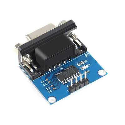

Fakat ESP32 ile denemelere geçmek için RS323 - TTL dönüştürücüyü sipariş ettim. Kargoyu beklemek zorundayım. Yazıya bundan sonra devam edeceğim. Beklemek biraz heyecan katacak diye düşünelim. Motivasyon olur. :gulus1::bok1:

Bugün beklediğim Max3232 çipli dönüştürücü modül geldi. ESP32 ile bağlantısını yaptım, ama ayarları yaparken epey saçma bir hatadan dolayı biraz uğraştım.
İçinden 4 kablo geçen RJ12 soketine uygun hazır kablolardan kullanayım istedim. Kablonun bir tarafı diğer tarafıyla ters bağlıymış. Renklere göre ilerlediğim için en başından beri ters bağlantı ile iletişim kurmaya çalışıyormuşum. :kizgin2:
Sorunu bulana kadar kısım kısım ilerledim. Başka adımlar da oldu tabii, ama en sonunda RS232 tarafını TX-RX kısa devre yaptım. Oraya kadar her şeyin çalıştığını doğruladıktan sonra bu hatayı keşfettim. :cheeky5:
Neyse, bir tane de LED bağladım ki durumdan beni haberdar etsin diye.
Protokolü çözüp, biraz kod yazdıktan sonra sonuç muhteşem! :dans1:
ESP32 JBC’ye bağlandığında LED göz kırpıyor, tutamaç üniteden ayrıldığında LED sürekli yanıyor.
Tırmanma işi bitti, bundan sonrası yokuş aşağı...

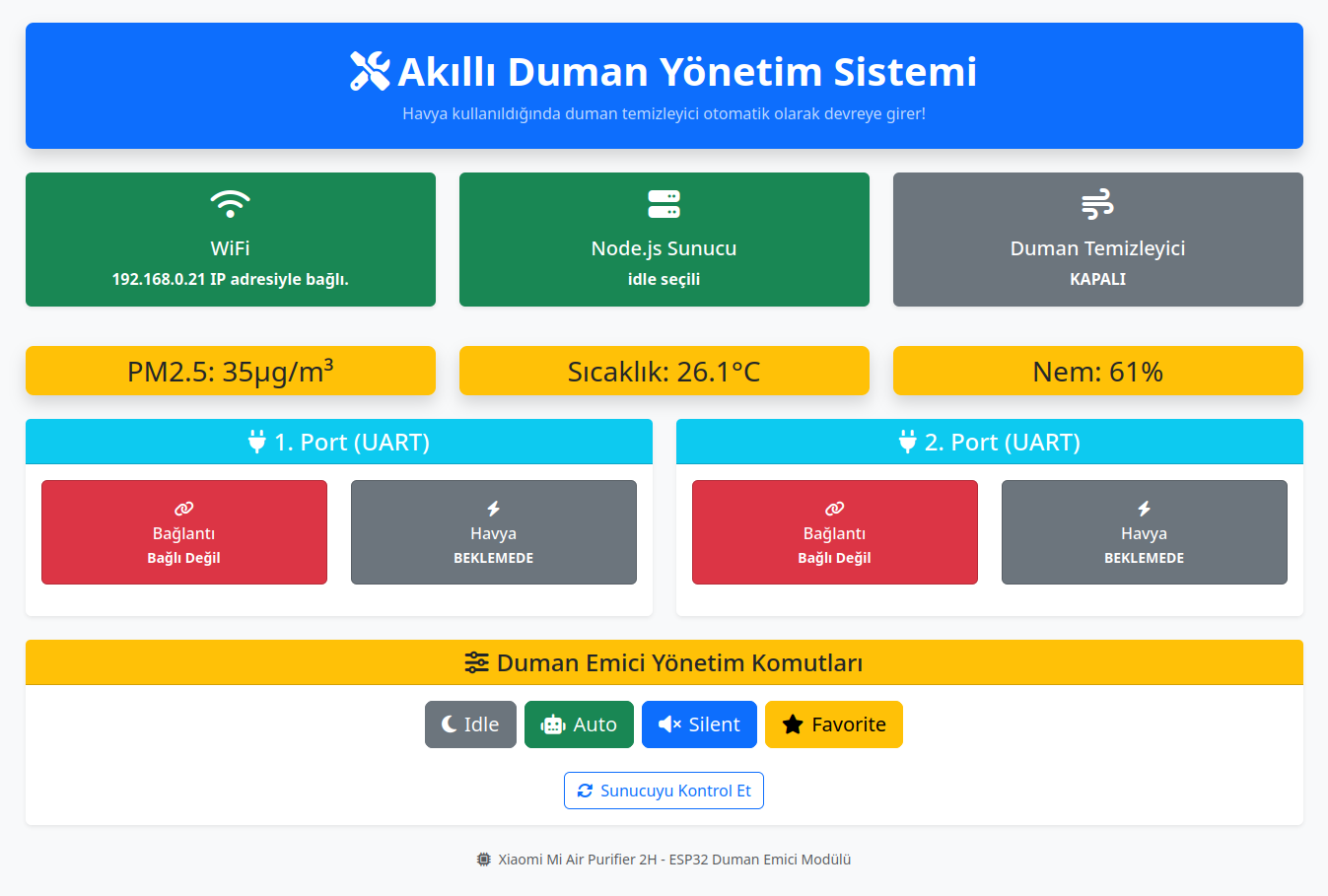

Yazılım işini bitirdim sayılır. Artık kararlı çalışan bir prototipim var.

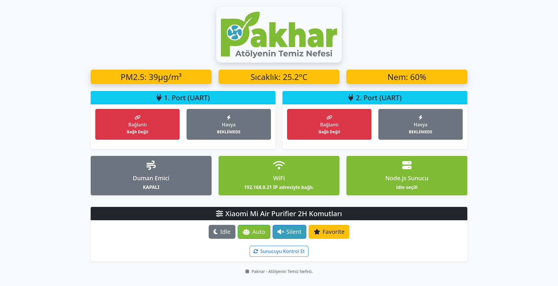

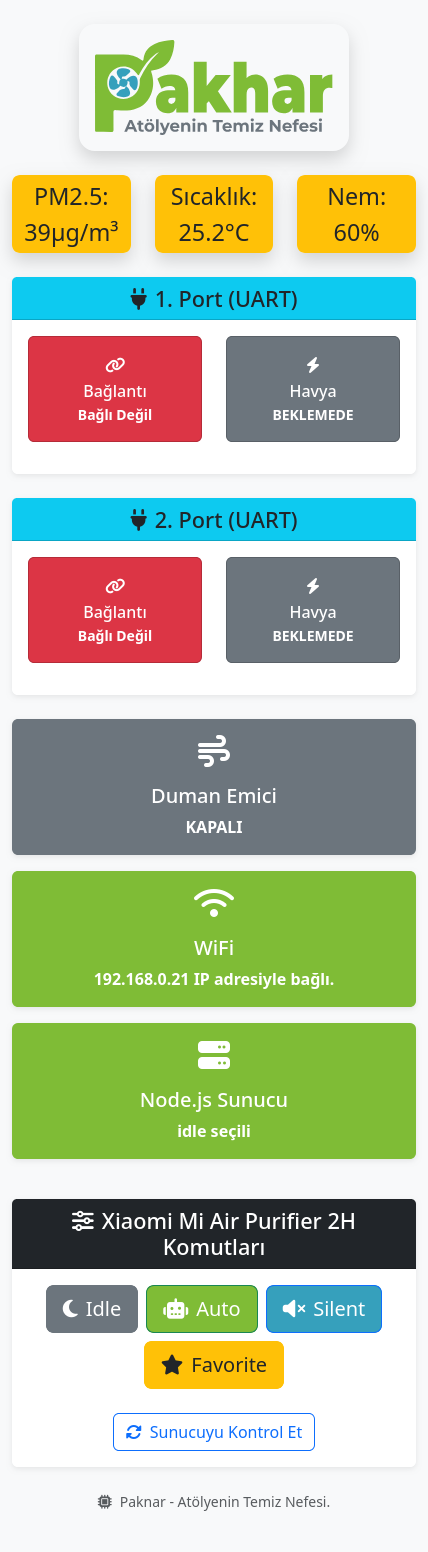

Yazılım, otomatik ve web arayüzünden manuel kontrole imkan sağlıyor. Aynı zamanda web arayüzünde anlık bilgileri ve her işlemin bildirimleri de görüyorum.
Aslında BLE ile haberleşen bir mobil uygulama da yapacaktım fakat ESP32 web arayüzünü responsive yaptığımdan gerekli görmedim.
Hava temizleyicisi, kendi geliştirdiğim web arayüzünden de yine bekleme, otomatik, sessiz ve favori seçenekleri arasında manuel olarak da çalıştırılabiliyor.
ESP32 bağlı olan cihazları otomatik olarak algılıyor. Ben iki UART kullandığım için iki farklı JBC havyayı da otomatik tanıyor ve bağlanıyor.
Havyayı JBC standından aldığım anda Xiaomi Mi Air Purifier 2H favori modunda çalıştırmaya başlıyor ki ben bunu en yüksek emiş gücü olacak şekilde ayarladım. İstersem otomatik, sessiz olarak da ayarlayabilirim ama onlar duman emişinde yavşa kalır.
Havya standa geri bırakıldığı andan itibaren 20 sn daha hava emici çalışmaya devam ediyor. 20 saniye tahmini bir değer. Gerekli olursa ileride bu süreyi değiştirebilirim.

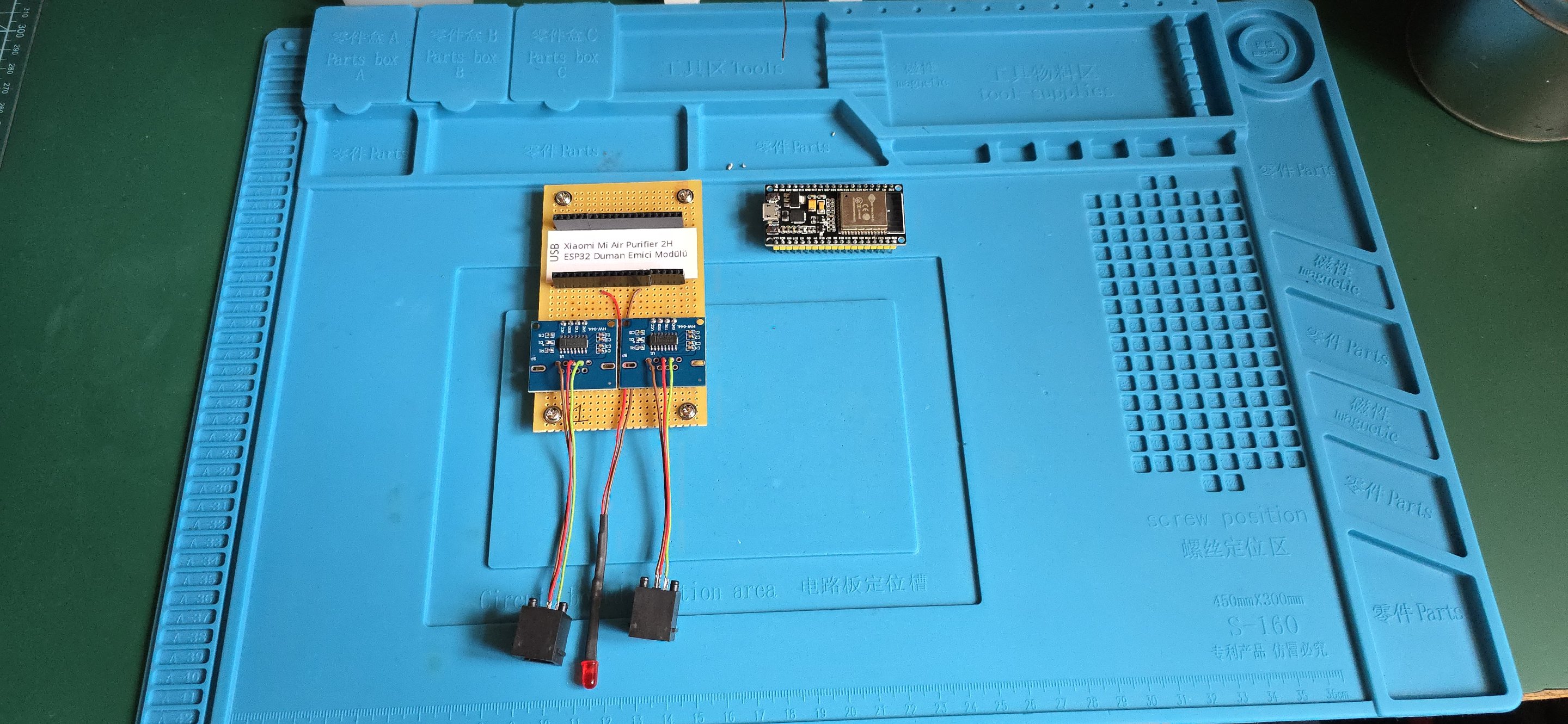

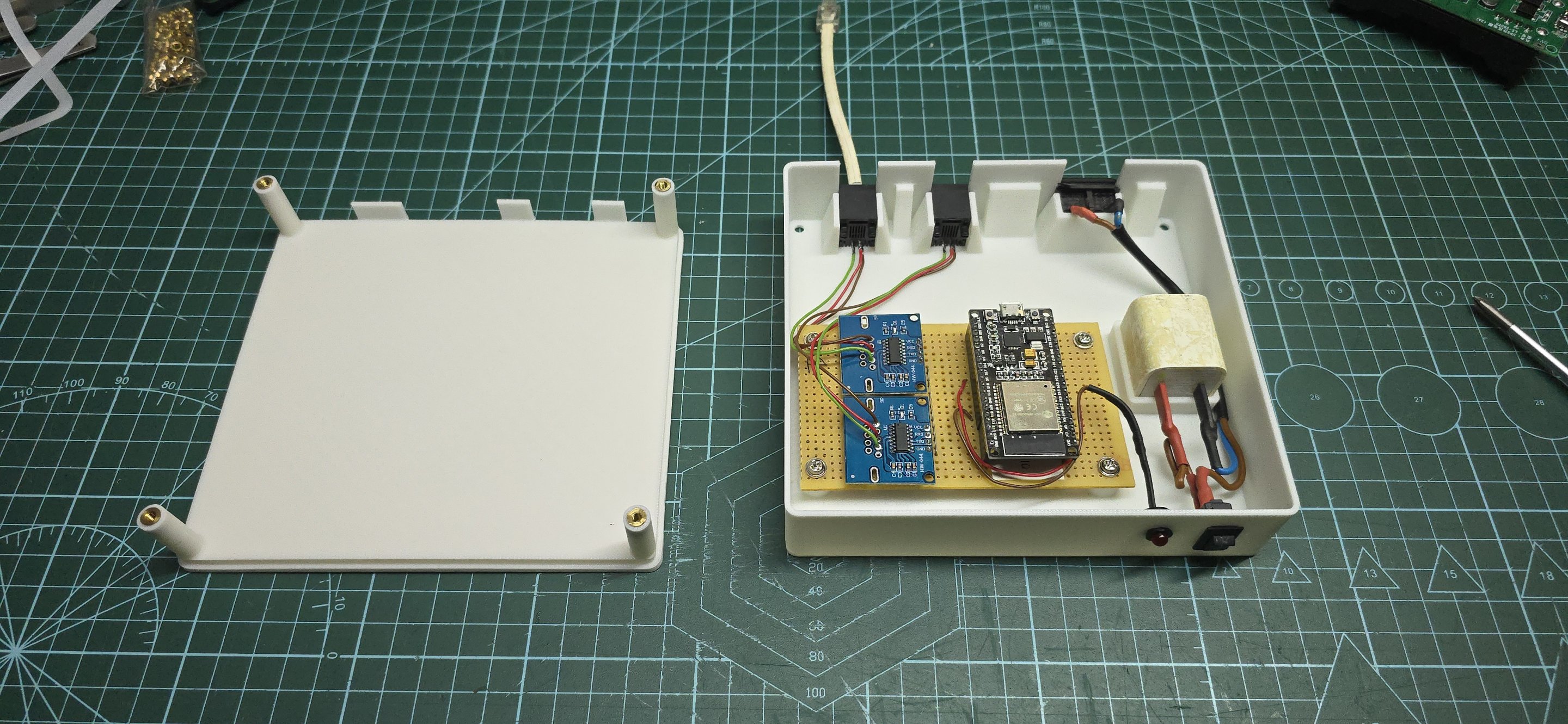

Bugün prototipi delikli pertinaks üzerine aktardım. M3 vida yuvalarını açtım ve çalıştığını tekrar doğruladım.
Böylece karmaşa ortadan kalktı ve prototip bir kutuya yerleştirmeye hazır hale geldi.

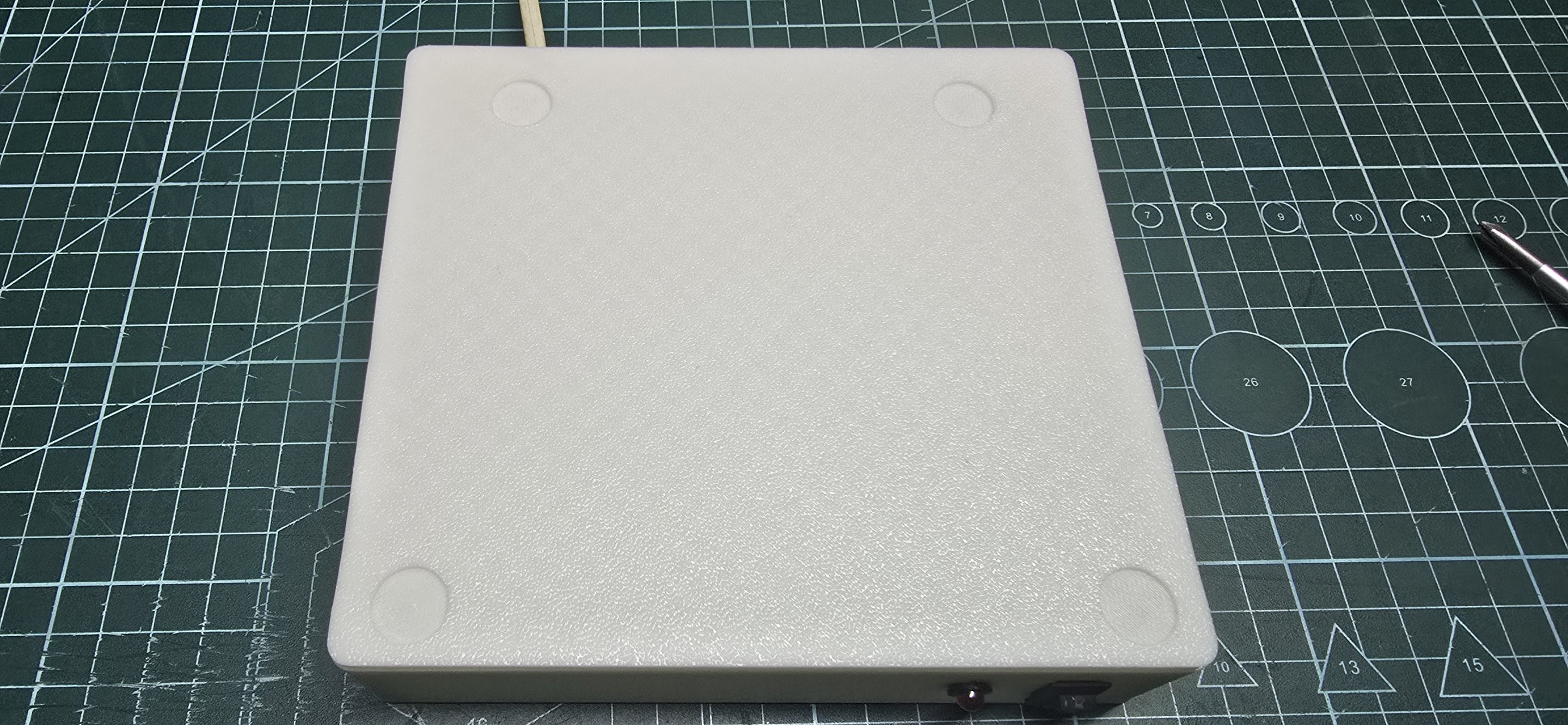

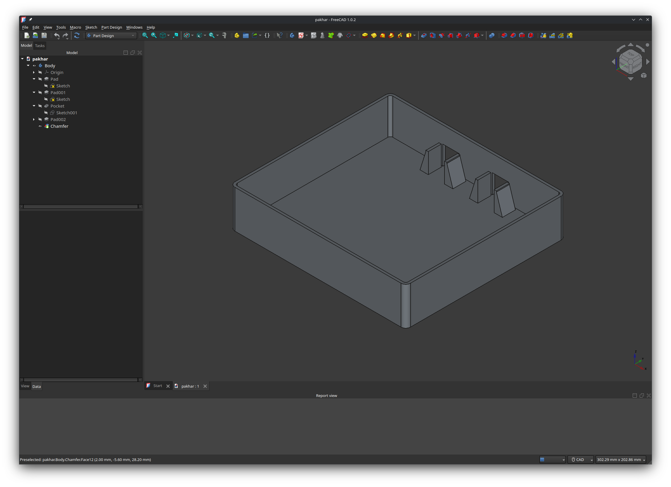

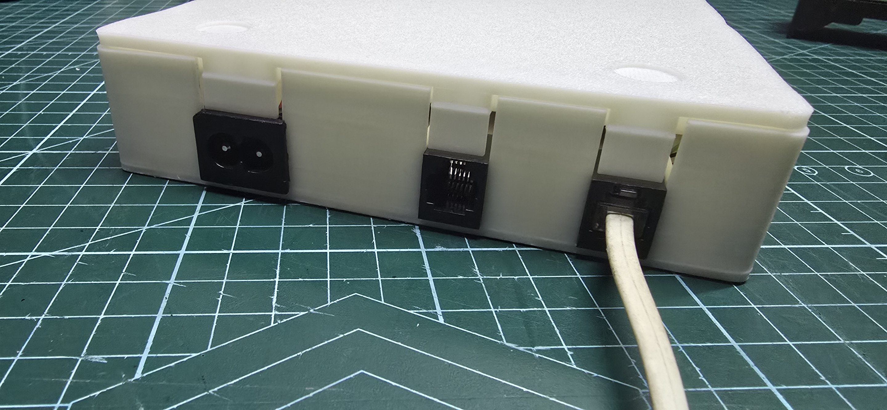

Bugün kutu tasarımı yaptım ve prova amaçlı 3D baskısını aldım.
Baskı, yanlardan saçma bir şekilde kalkma yaptı. Prova olduğu için şimdilik bunu yok sayacağım. Üst kapağını henüz tasarlamadım. Kutu, havyanın altında çok iyi durdu.
Elimdeki malzemelerin yerinden oynamaması için sabitleyici destekler tasarladım. iPhone şarj cihazını kullandığım için tasarım evrensel değil, ancak istediğim şekilde olduğunu söyleyebilirim.

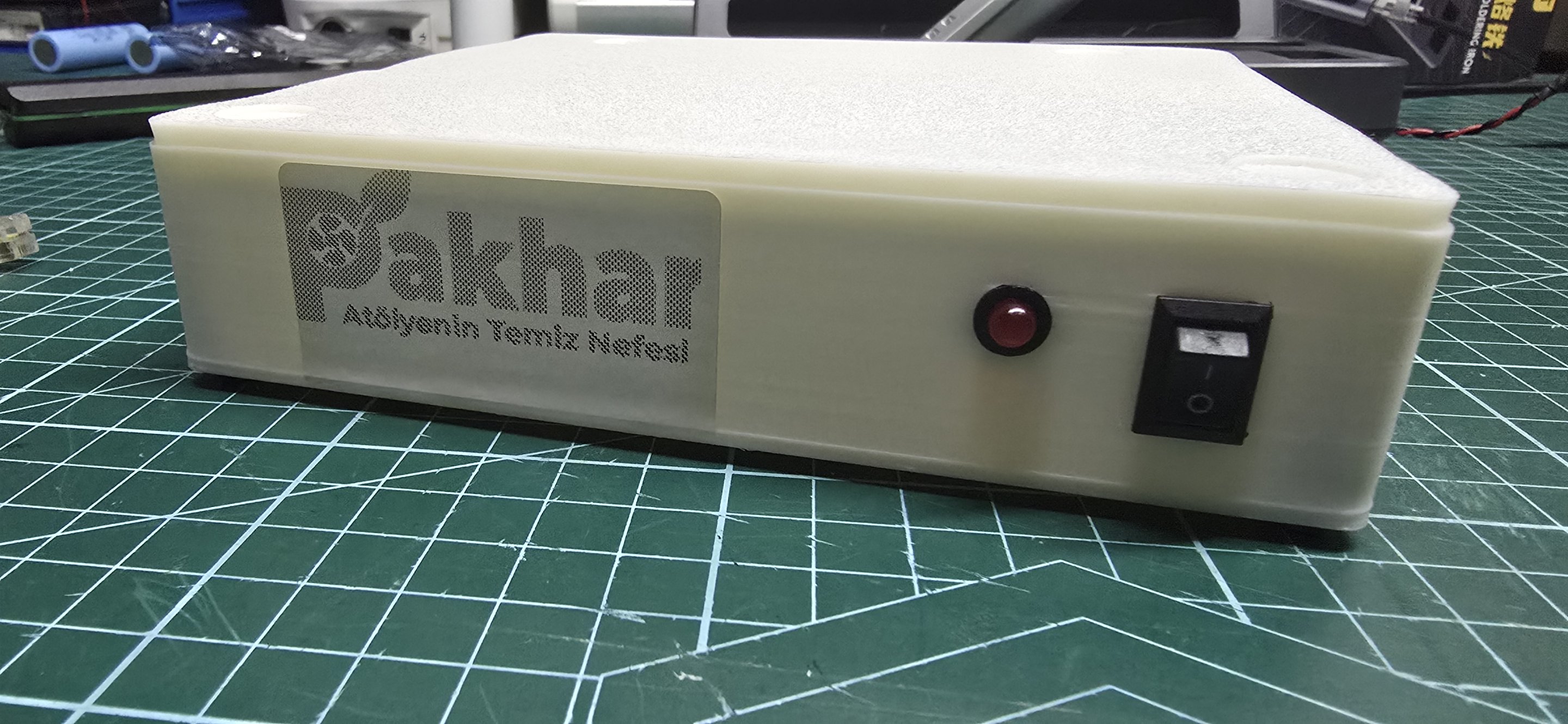

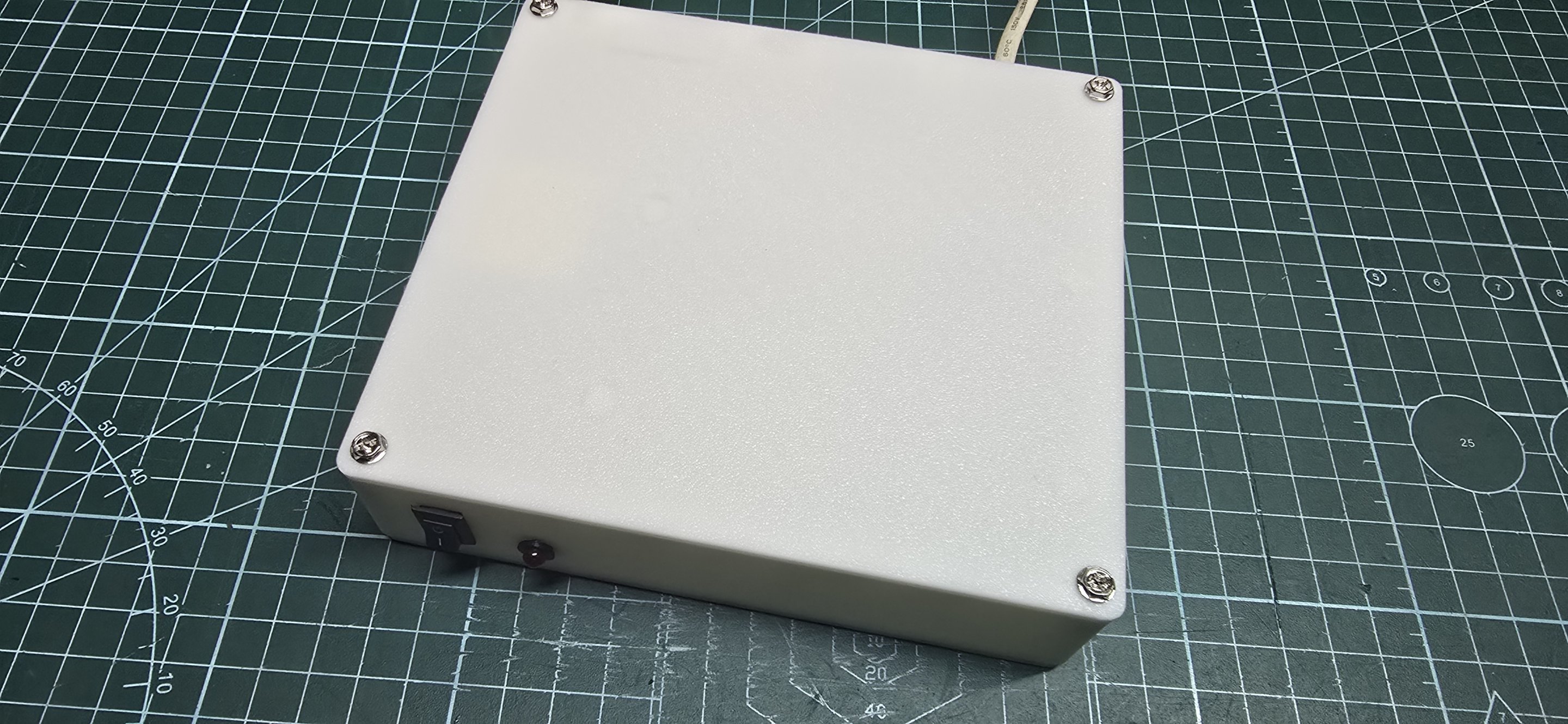

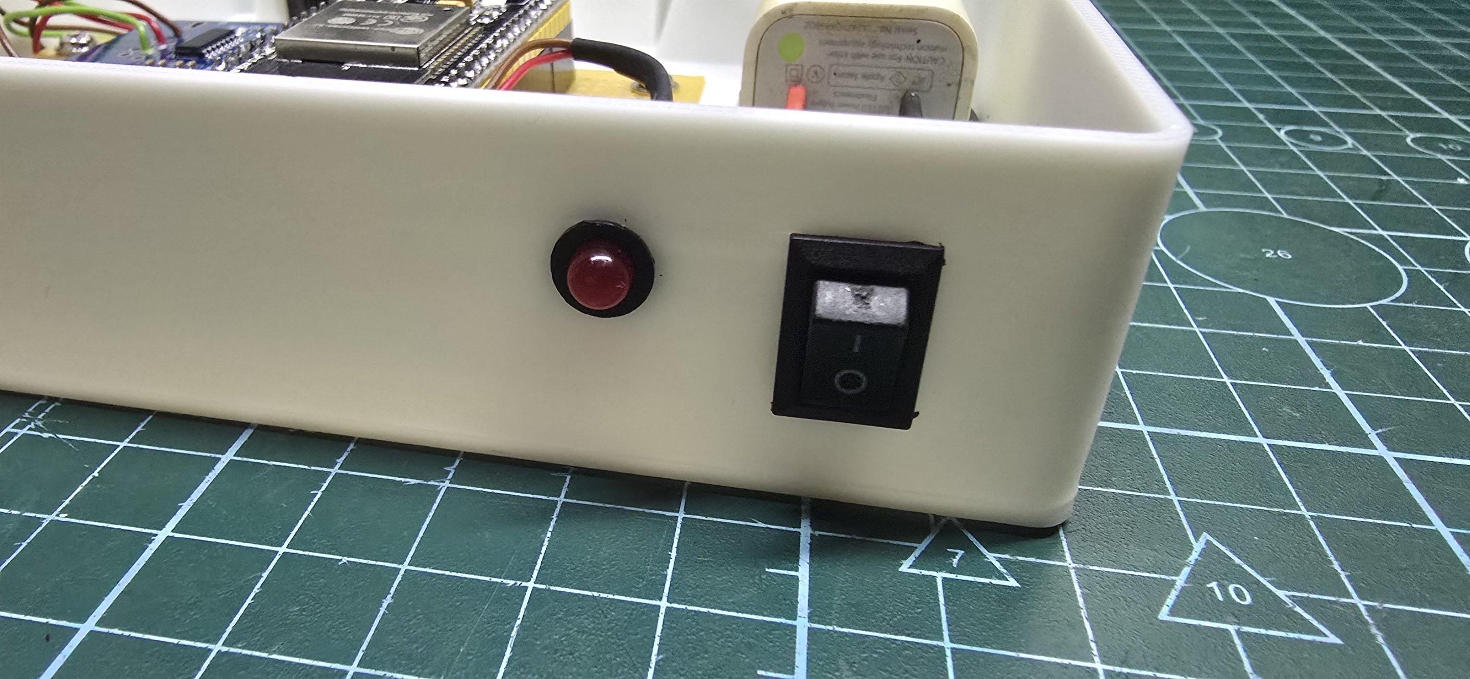

Pakhar, bugün itibarıyla kutulu bir ürün haline geldi.

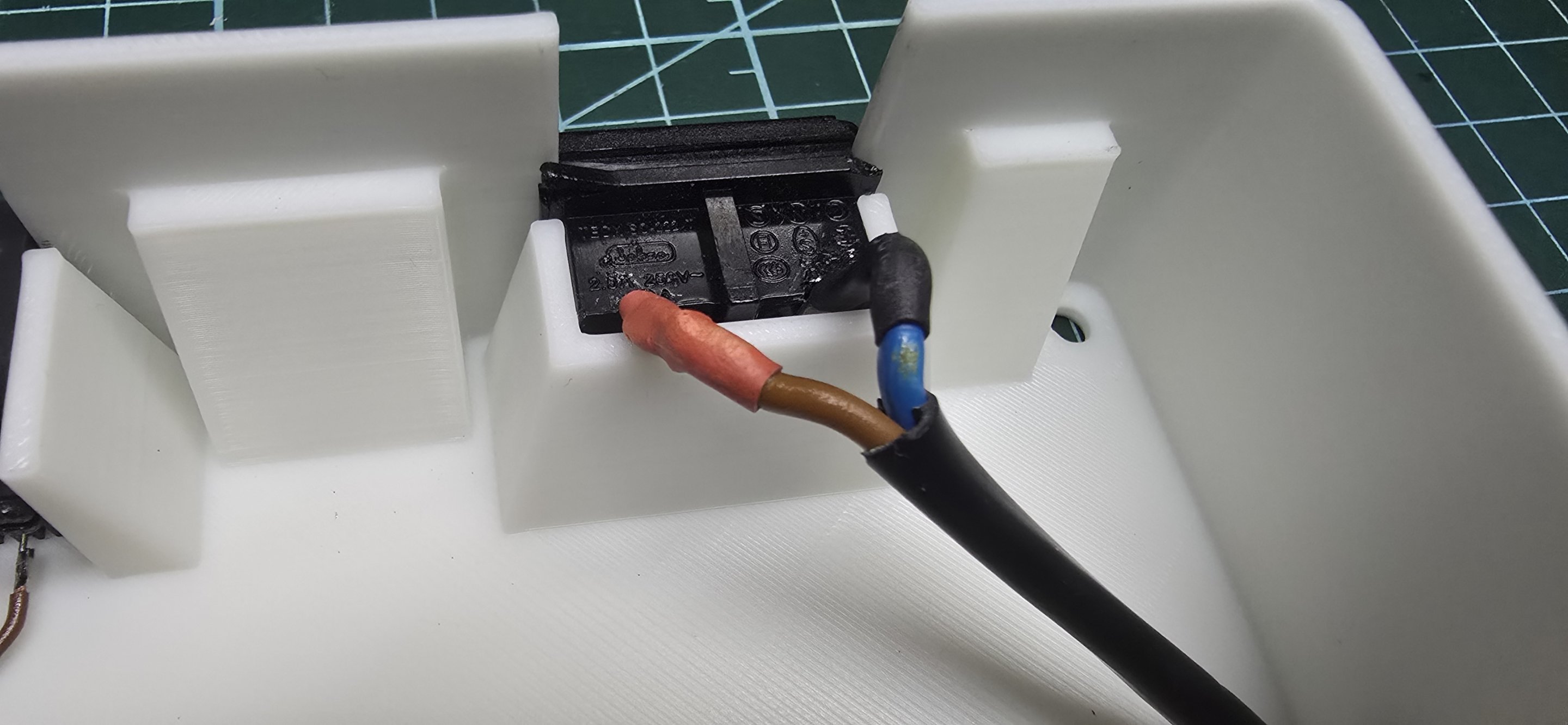

Üst kapağın tasarımını da tamamladım, alt kutudaki eksiklikleri de giderdim. Normalde siyah renkte baskı yapmak istiyordum ancak elimde sadece beyaz filament olduğu için beyaz kullanmak durumunda kaldım. Üst kapakta JBC ünitesinin hareketini engellemek için pabuçların geldiği yerlere küçük daireler açtım.
İç kısımda 230V şebeke gerilimi tehlikeliydi, onların yalıtımını da gerçekleştirdim.
Siyah-beyaz da olsa etiketini yapıştırdıktan sonra kullanıma hazır hale geldi.
Cihaz, hazırken yanıp sönen LED'i, havya kullanılmaya başladığında sabit bir ışık yayacak şekilde değişiyor.

Projeyi bir kutuya koyma vakti geldi. FreeCad ile kavga dövüş ilerliyorum. Bu halini düşünmeden çizmeye başladığım için pek beğenmedim.
Alt kısmı bütün PCB'nin oturacağı bir kaide, üst kısmı ise vidalar ile sabitlenece bir kapak gibi geçmeli olacak şekilde yeniden yapacağım. O nedenle bu halini makaleye eklemedim. Bu ölçüler tam olarak JBC havyanın altına uyacak şekilde tasarlandı. Ön tarafta açma-kapama düğmesi, arka kısımda ise ayrıca 230VAC girişi olacak.
