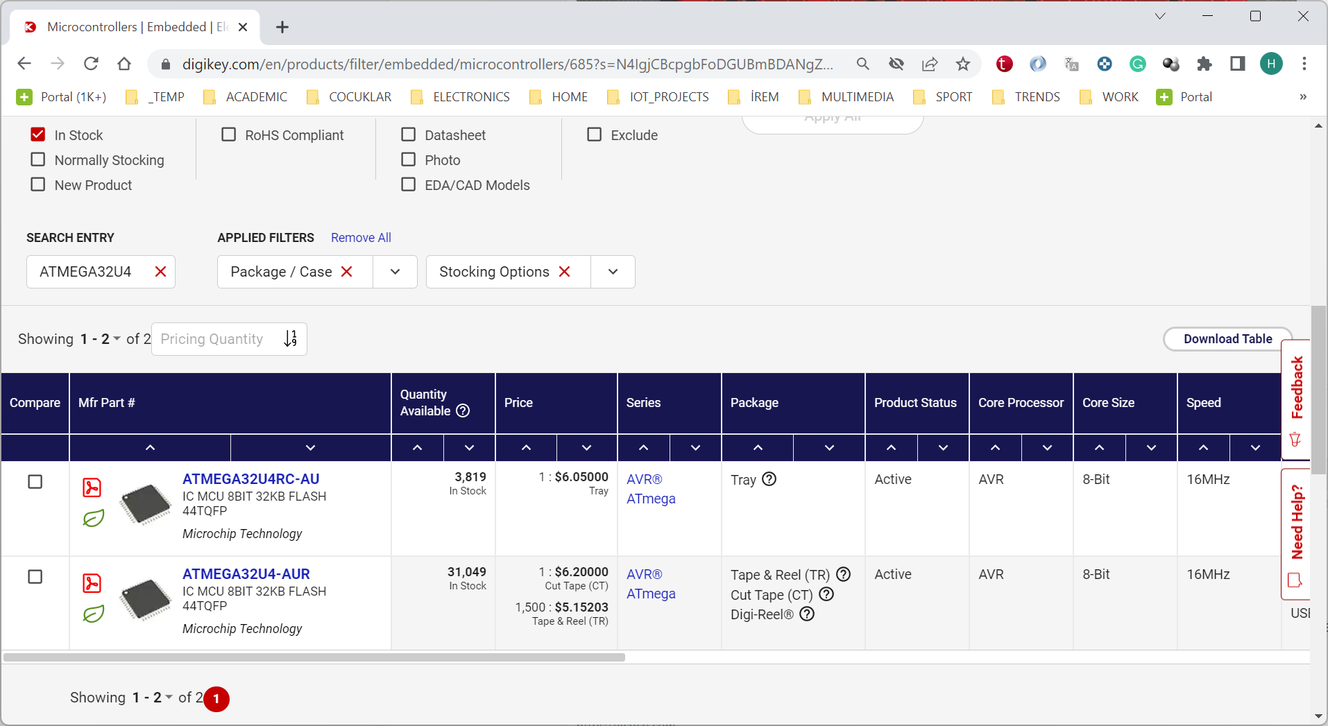

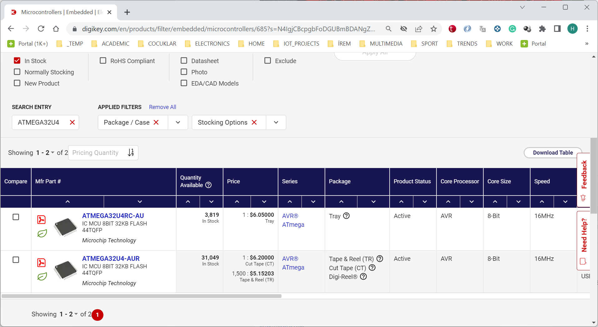

bizde maliyet daha büyük oldu.
mekanik klavye butonları, 32u4, mekanik klavye tuş kapakları,type-c, enkoder vs.
cidden ihtiyaç yoksa bizim proje yok yapılabilir değil maliyet açısından.
