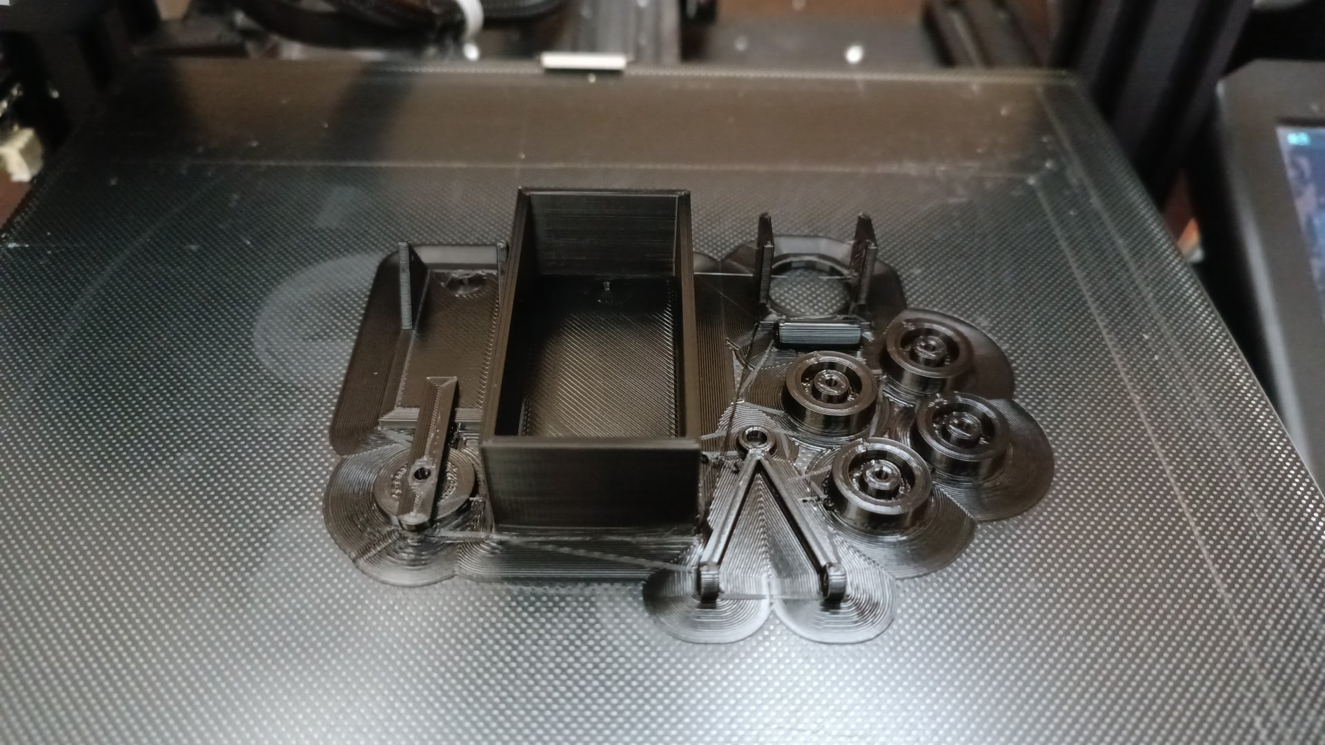

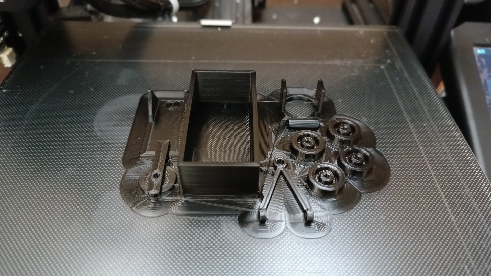

uğraşıyorum ama daha önce hiç 3d tasarım programı kullanmadığım için ya bulamıyorum istediğim ayarı yada hiç başlayamıyorum.
Tinkercad var. Online çalışıyor. Freecad, AutoCAD yada fusion öğrenemedim için tinkercadde çiziyorum.
Temel şekiller ile topla (birleştir) yada çıkar (kes-boşluk oluştur) yaparak istediğin şekli oluşturabiliyorsun. Ölçü alna kısmı biraz gıcık ama sonuçta iş görüyor.
Temel şekiller ile topla (birleştir) yada çıkar (kes-boşluk oluştur) yaparak istediğin şekli oluşturabiliyorsun. Ölçü alna kısmı biraz gıcık ama sonuçta iş görüyor.23170 eklentisine bak23171 eklentisine bak23172 eklentisine bak

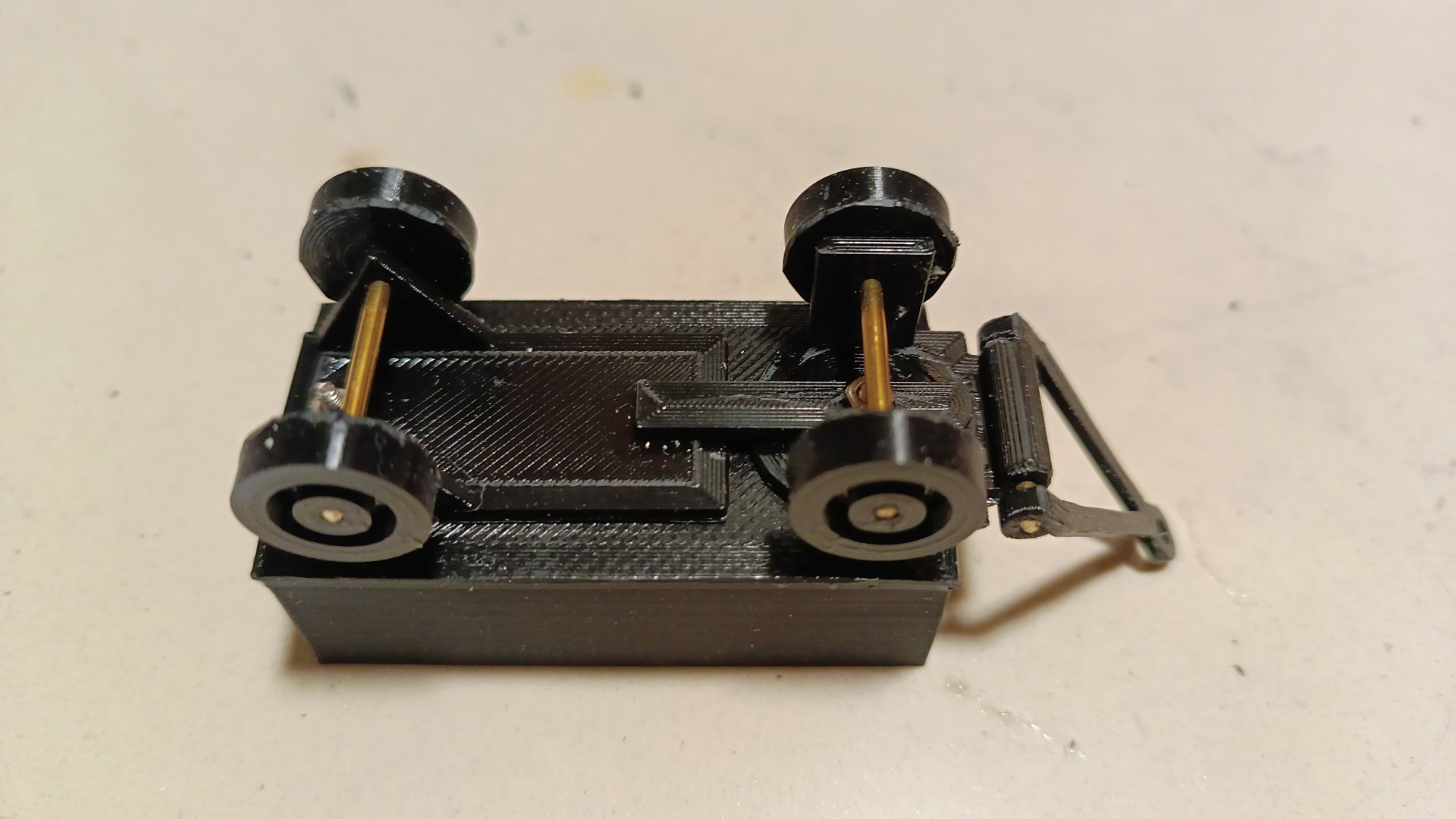

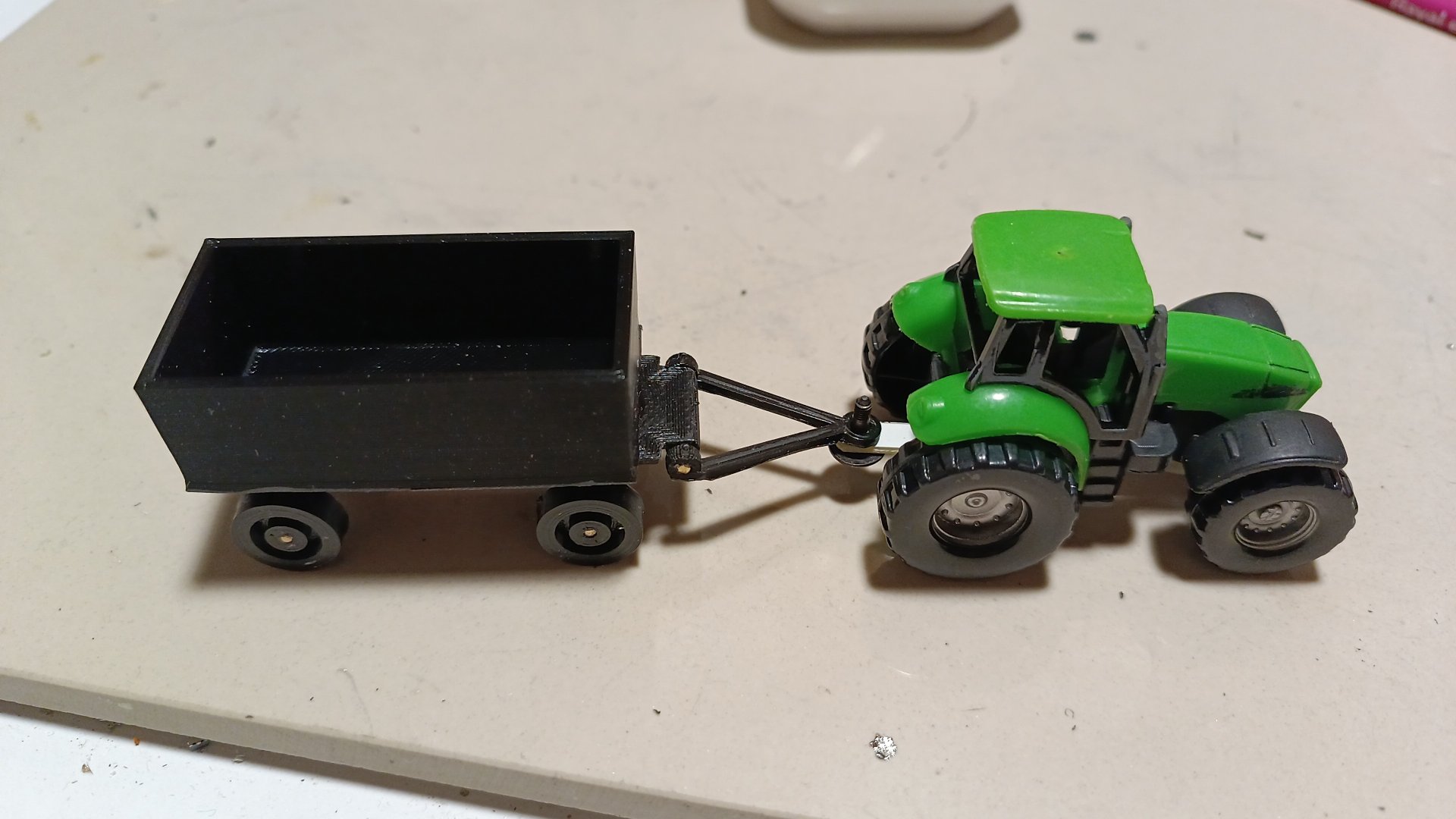

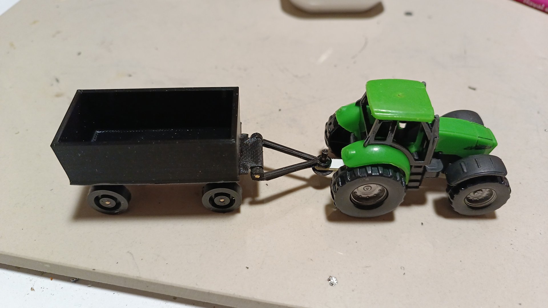

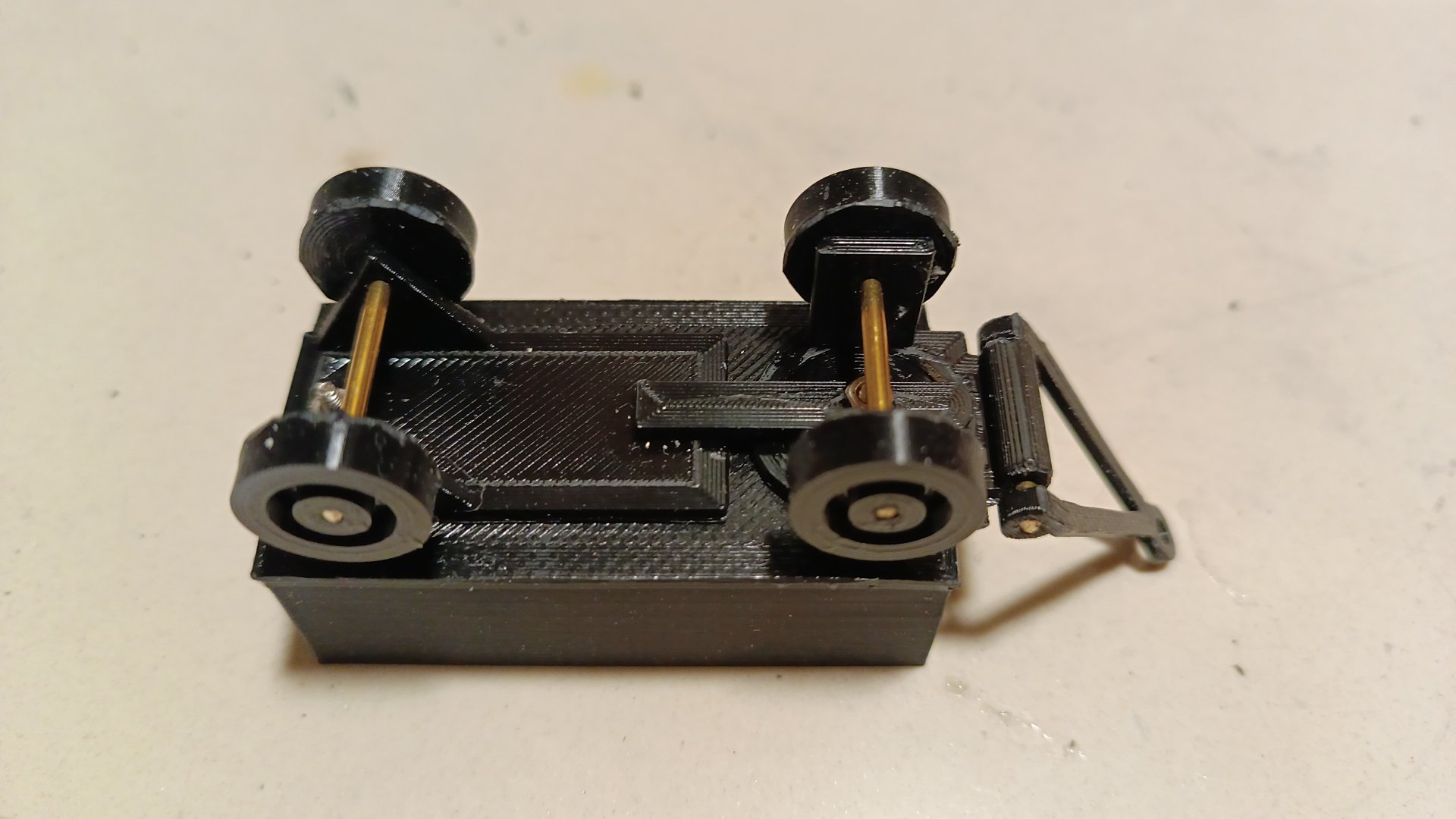

malesef risk alacak durumda değilim parayla bastıracağım yanlış olursa para boşa gider.
ya hazır tasarımı bastıracağım pek hoşuma gitmesede yada düzenlemeyi öğreneceğim.
kahverengi flament varsa birde küçük kalaslar bas abi traktörün yüküde olsun :)
