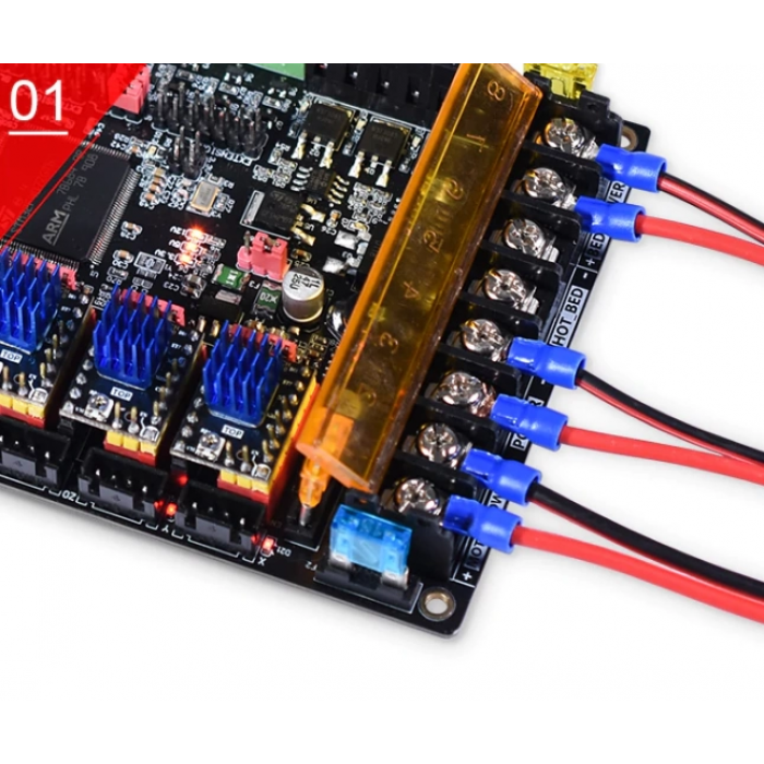

@taydin abi Senin iyi dediğin kartlardan alsam endere uyar mı bağlantılar acep?
Enderin kendi kartlarının yeni versiyonlarında maliyetten kısmak için patates malzeme kullanmışlar ve step motorlarda filan sorun çıkıyormuş.
Bende iki tane bozuk SKR Pro 1.1 var, çiplerini ısmarladım ama gelmeleri vakit alır. Gelip tamir edince birini veririm sana. Ama o zamana kadar idare etmen lazım.
Bir de yeni kart alınca 4 tane de step motor controller de alman gerekecek.
Linki var mı bakim nasıl bir şey.
Birde sırf aklımda kalmasın diye sorma gereği hissediyorum. Atmeganın bacak bağlantıları 1248p ile aynı olan daha yüksek kapasiteli bir çipi var mıdır acaba? Çip değiştirme yoluna gitsek.
rhino3dprinter'da var:
Bence tecrübe kazanana kadar mevcut kart ile idare etmen lazım. SKR Pro 1.1 ile her şeyi sıfırdan yeniden yapılandırman lazım, çünkü artık standart birşey olmayacak. Benim printer'da ben öyle yapmak zorunda kaldım. Ama sende milyonlarca kişinin kullandığı bir yazıcı ve kartı var.
