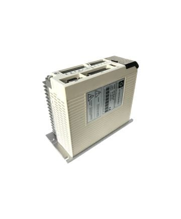

closed loop stepper ile servoda fiyat baya farkediyor. Kabaca aynı torka sahip servo motor ve sürücüsü 550 dolar, ama closed loop stepper motor tek başına 150 dolar.
Bu tip step motorların özel bir sürücüye ihtiyaçları yok herhalde değil mi? Standart step motor sürücü ile çalışıyor mu? Benim anladığım, motorun kendisi anlıyor adım kaçtığını ve kendisi düzeltme hareketi yapıyor.
Malesef bu motorların sürücüleri de özel. Step motor üzerinde bir encoder oluyor. bu encoder sinyalleri sürücüye aktarılıyor. Sürücü kendisi karar veriyor.

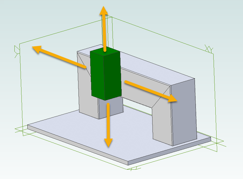

Şöyle bir tasarım var kafamda. Köprü sabit. Spindle köprü üzerinde sağa sola yukarı aşağı gidecek. Tabla da ileri geri.

Köprü profillerini birbirine kaynattıktan sonra oksi asetilen ile adamakıllı ısıtıp stresini alacağım. Sonra da parçayı üniversal frezeya bağlayıp
sökmeden şu yüzeyleri işlemem yeterli. Aslında 90 derece olmasa da olur çünkü iş tablasını 4 köşesinden ayarlayıp tam olarak Z ye dik hale getirebiliriz.

Hocam siz kutu profilleri vida bağlantısı yaparak birleştirmek istiyosunuz ama tam gönyede çıkarmak biraz zor bnce kaynakla birleştirip gerilim gidermej daha iyi olur ve tomarch tipi bnce daha iyi çözüm

Hocam hazir ikinci eli olsa hemen alacagim ama hepsi sıkıntılı yani gördüklerim köprü tipi uygun degil bnce diger türlü olanlar da lineer rulmanli onlar esner her türlü
Çelik işleme tomarch 770
Kutu profillerin içi boş olduğundan titreşim sorunu oluyor. Özellikle metal kesersen titreşimde titreşim. Bu sebeple içini beton doldurmayı deneyenler başarılı olamadı. Beton çatladı. Granit yapanlarda oluyor ama kutu profil içerisine vidala miller atılması lazım ki granit tutsun. Ayrıca fiber beton sertleştiici reçineler vs gerekiyor.
Et kalınlığı 10 mm olan kutu profilde bile titreşim olur mu? :oops:
