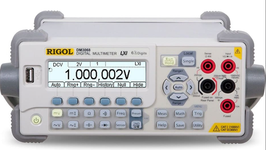

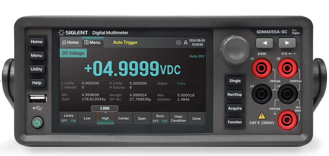

Selamlar,
Siglent SDM4065A ile Rigol DM3068 arasında kalsanız hangisini tercih ederdiniz ? Yanılmıyorsam sayın @taydin bey DM3068 kullanıyor performansından memnundu. İçerisinde kullanılan voltaj referansları hakkında bilginiz var mı? Eğer "Üçüncü bir önerim var" kıymetli tecrübelerinizden faydalanmak isterim.
Siglent bu seriyi yeni çıkarttı, ben çok bilgi sahibi değilim ancak ilk izlenimler çok iyiydi. Rigol'e göre, fiyat ve özellik olarak daha yüksek bir ürün.
Bütçeniz varsa bunların yanında Keithley DMM6500 de iyi bir alternatif olabilir.

Rigol DM3068 de, SDM3065 de olmayan bazı özellikler var. Mesela termokupl bileşenleri içeren komponentlerde direnç ölçümünü doğru bir şekilde yapılmasını sağlayan offset compensation özelliği.
SDM4065 ile SDM3065 in de özelliklerine sadece gelen olarak baktım. Aradaki fark, saniyedeki ölçüm sayısı ve bellek miktarı gibi duruyor. SDM4065, çok daha fazla ölçüm yapabiliyor saniyede. Bu da, eğer ihtiyaç varsa, çok ilginç olanaklar sağlar. Mesela bir audio sinyalini 6.5 haneli bir multimetrenin çözünürlüğünde örneklediğini düşün. Çok hassas ve yüksek çözünürlüklü audio spektrum analizi yapılabilir.

Hem Rigol hem Siglent uzun zamandır piyasada olan cihazlar. Benim DM3068 ile yaşadığım tek sorun ilk açıldığında ağa bağlanırken cihazı kurcalamamak gerekiyor, yoksa donabiliyor. Bunlarda artık sürpriz bir sorun çıkmaz.
DM3068 de kullanılan voltaj referansı LM399A.

Hocam aslında DMM6500 için sormuştum ama netes ilgileniyormuş bugün öğrendim. Açıkcası DMM6500 için aldığım fiyat teklifi fazla geldi. Bütçemi aşıyor şuanda. Gelecekte 2. multimetre için uygun olacaktır. Şuan SDM4065A ile Rigol DM3068 arasında kaldım. Karar veremiyorum bir türlü :)
Karar vermende yardımcı olayım :) SDM4065A yı al. Saniyede 50000 örnekleme yapabilen digitizer özelliği, 4V diyot ölçüm voltajı, ve grafik ekranın sağladığı kullanım ergonomisi çok faydalı olur.
Ama offset compensation özellğine mutlaka ihtiyacın olacağını düşünüyorsan, o zaman DM3068 daha mantıklı olur, çünkü bu ölçümü alternatif bir yöntemle yapmak çok zor olur.

ben Samm Teknoloji'den almıştım yanlış hatırlamıyorsam. Netes'e göre çok daha uygun bir fiyat vermişlerdi. Stokta hazır yoktu, getirmişlerdi.
Edit:
Şimdi baktım. Ben 2022 yılında 1250 USD +KDV gibi bir fiyata almışım. Ama şu andaki fiyat 1800lerde gibi.
