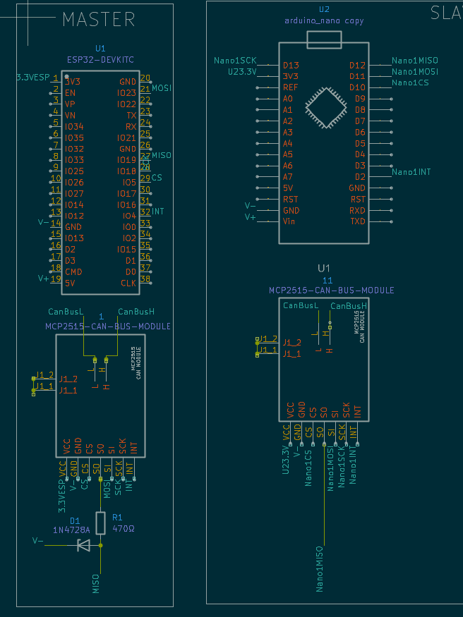

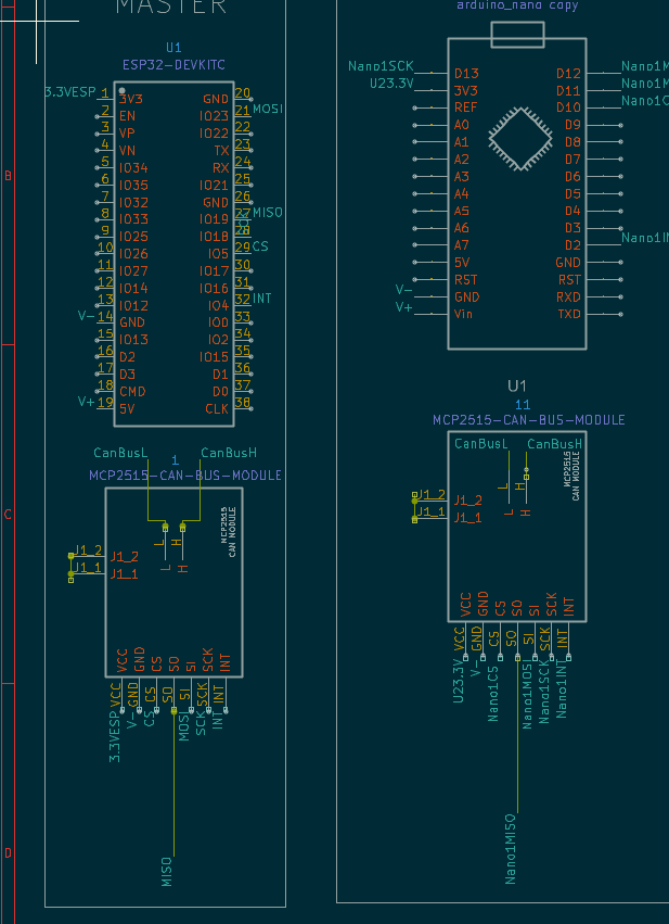

şemam bu şekilde sck pinlerini çıkardığımda master dan slaveye veri gönderemiyorum

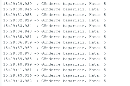

Kod'da hata 5 hangi aşamada çıktısının gönderilmesine dair bir şey bulanadım. Kodu güncelleyin.

canbus veri gönderilmesi için karşı tarafta gönderilen adrese uygun bir alıcı olması lazım. ancak bu şekilde alıcı ACK paketi üretir ve verici de mesaj gönderildi olarak algılar.
canbus hattında mcp2515 lerden sonra bir de can transreceiver entegresi olacak. can hatları bağlı ve iki uçtan 120 ohm ile sonlandırılmış olmalı. ayrıca iki tarafta da aynı baudrate set edilmeli

burdaki jumperi attım

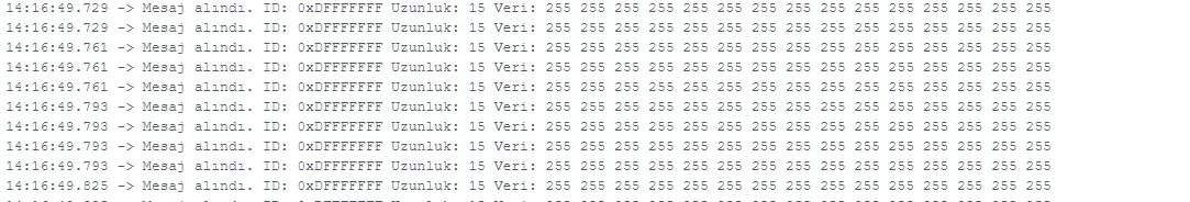

Sorun hala aynı
Kodlarınızda master için 8Mhz, slave için 16Mhz ayarlarını kullandınız. Bunu bilerek kullandıysanız bu mesajı göz ardı edebilirsiniz. Gözünüzden kaçan bir durum ise bu durumu (modül üstündeki xtall değeri ile koddaki aynı olmalı) dikkate alın.

ESP8266 elimde fazlaca bulunduğu ve Wi-Fi özelliği sayesinde ileride kablosuz projelerde kullanabileceğim için tercih ettim. Ancak ESP8266 sadece 3.3V ile çalıştığından, MCP2515 CAN modülüyle doğrudan haberleştirmekte sorun yaşadım. MCP2515 genellikle 5V ile çalıştığı ve sinyal seviyeleri de buna göre ayarlandığı için, doğrudan bağlantı kararsızlığa neden oldu. Bu problemi çözmek için MCP2515 ile ESP8266 arasındaki bağlantıya bir adet level shifter (seviye dönüştürücü) modül ekledim. Bu sayede iletişim sağladım. Böylece ESP8266 ile CAN bus haberleşmesini sorunsuz şekilde gerçekleştirdim.

başlarda beni uğraştıran konu rs485 gibi sadece bir transreceiverdan paket gönderip skopta görmeyi beklemiştim ama karşıda senkron bir alıcı olmadığında bus üzerinde iletişim oluşmuyor bunun yerine çok çok kısa bir pulse gönderiyor tx yapan node. bu kısım kafa karıştırıcı. yani bir canbus denemesi yapılacaksa en az 2 node olmalı ve alıcı taraftaki nodun adres filtrelerinde gönderenin ID aralığı tanımlı olmalı.
