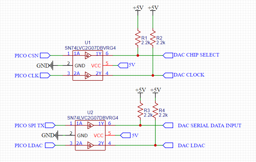

MCP4922 DAC Kullanımı
Ben gene pico'ya geçtiğiniz zaman ohoo bir sürü pin artacak, artanlarla da artık kara şimşek lambaları yaparlar diyordum :katil2:
LDAC'ı şaseye çek o zaman.
Ama koca PICO'daki sürüyle pinleri nasıl bitirdin sen yav :oops:
Yetmedi bile abi. Ekranın BackLight ışığını on-of yapacaktım ona bile kalmadı pin :katil2:

Neyin tartışmasını yapıyorsunuz? LDAC'ı toprağa çekebiliyorsak başka pine ihtiyacımız yok zaten.
Yok abi ben port çoklayıcı olarak bu 2x16 lcd'lerin arkasına taktığımızı kullanıyorum herhangi bir ı2c hattına bağlarız.
bağladığımız hatta 0x27 adresi olmasın yeter
Sen onu boşver. Hatayı buldun mu? Ben bulamadım.
