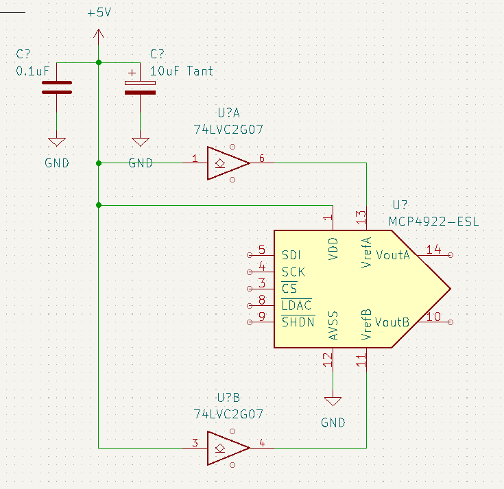

@taydin abi 50pF yerine 47pF, 500 ohm yerine 470 ohm kullanacağım. Aynı değerleri bulamıyorum. Sorun olmaz değil mi?
O kapasitelere gerek yok. pico, open drain buffer, dac birbirine doğrudan bağlanacak. Sinyal hatlarına kapasite direnç falan koyma! Mümkün olan en yüksek hızda veri transferi yapmak isteriz.
Ama bypass olayına önem ver. Her dijital komponentin DIBINE bypass kapasitelerini koy. Bunlar nasıl olsa birbirine paralel, daha büyük bir tane kondansatör koyayım bitsin deme.

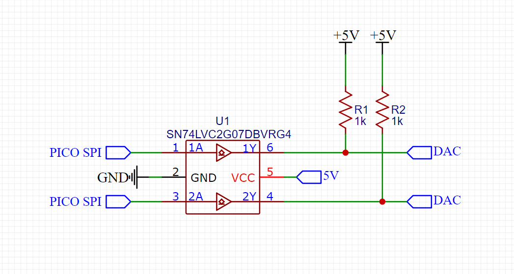

Bu SN74 ler nasıl bağlanacak?
Abi aklım bulanıyor stmde'de blinkten öteye gidemedim iftardan sonra yazayım ben
Örnek uygulamamız bu abi yanlış olabilir iftardan sonra detaylı çizim yaparım
Bütün SPI sinyallerine ve LDAC'a bağlanacak open drain buffer'lar. Çıkışa da 2.2 k gibi pull up bağlanacak.
