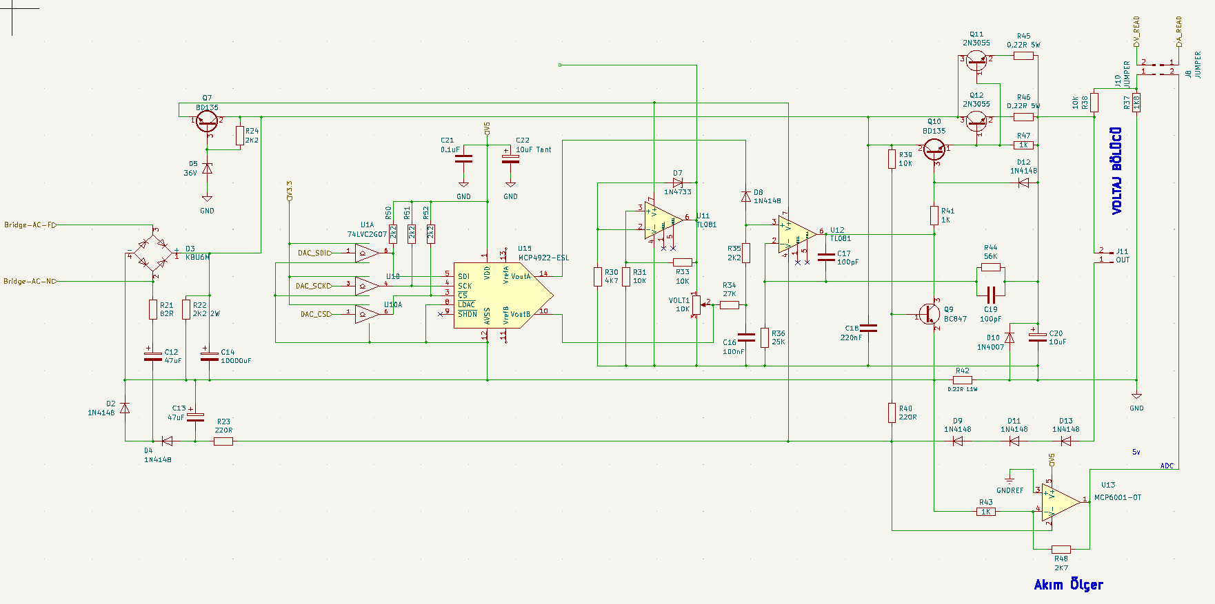

5v hatalı olamaz biz shift yapıyoruz.
eğer 3.3 ile beslersek çıkışa nasıl shiftleyip verebilir entegre?
3.3 V ile beslemen lazım, hata o.
abi 3.3 ile beslersek nasıl shift yapacak bu entegre.3.3 V ile beslemen lazım, hata o.
yine bir problem var abibuffer 3.3 V ile beslenecek, ama pull up'lar 5V a çekecek. O yüzden "open drain" olan buffer'ı seçtik. Bunun bir de open drain olmayanı var.

Direk on olmasın bence abi off olarak açılsın arayüzde ki buton ile açın74HC595'i iptal ettim. Bluetooth On-Off olayını kaldırdım. Direk ON olarak çalışacak.
DAC'ı şemaya entegre ettim. U1 bloğunu kaldırdım. U2 deki voltajı ayarlayan potu kaldırmaya kafam basmadı.

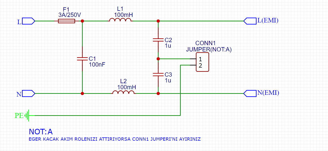

Abi girişe bu filtreyi yapsak daha parazitsiz daha kararlı bir çalışma elde ederiz gibi geliyor.
ileride dert olmaması için diyorum abi picoyu tanıyoruz ama ne kadar etkilenir bilmiyoruzKeşke tek derdim bu olsa
Hazır emi filtre var elimde.ileride dert olmaması için diyorum abi picoyu tanıyoruz ama ne kadar etkilenir bilmiyoruz
