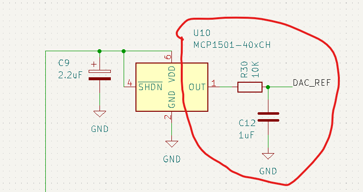

Şimdi 4.096 referans entegresini ölçtüm. Çıkışı 4.096 ama çıkış bacağına koyduğumuz direnç ve kondansatör sayesinde 3.6v a düşüyor. DAC'e de 3.6v gidiyor. Bu normal mi?
Şimdi aşağıdaki kodları yalın olarak picoya yükledim.
MCP1501 referans çıkışım 3.6V
DAC'ın A çıkışına 1023 değeri gönderdim ve karşılık olarak 0.9V aldım.
DAC'ın B çıkışına 2046 değeri gönderdim ve karşılık olarak 1.8V aldım.
Bu durumda DAC'a 4096 değeri gönderirsem 3.6V alabileceğim görünüyor.
Bu referans çıkışının 3.6V olması bir sorun teşkil etmiyorsa şuanda DAC'ı sağlıklı bir şekilde kullanabiliyorum.
Geriye kalıyor opamp kazançlarından sonra her adımda 0.1V alabilmek için nasıl bir işlem yapmam gerektiği meselesi.

Hmm DAC demekki yüklüyor referansı. O zaman R30 u kaldır kısa devre et.
R30'u söküp 0R Jumper direnç taktım. Şuanda 4.096v alabiliyorum referanstan.
